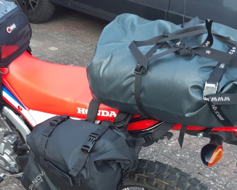

Re: Gepäckträger mit Haltegriffen mit Satteltaschen kompatibel?
Ich habe den besagten Gepäckträger. Er ist zwar nicht überwältigend verarbeitet, aber günstig und gerade die Griffe sind genial, zum Rangieren, Aufheben usw.
Soft-Packtaschen sind überhaupt kein Problem , sofern sie ähnlich z.B. den Rhinowalk sind.
Das wurde hier aber alles schon zur Genüge beschrieben (Suche hilft
Z.B. hier
Und extra nochmal die Griffsituation:

Ah stimmt, bei Satteltaschen die in der Breite verstellbar sind (Enduristan, Rhinowalk) dürften die Griffe weniger problematisch sein.
Der H2C Gepäckträger und Packtaschen von Rhinowalk passen problemlos zusammen.
