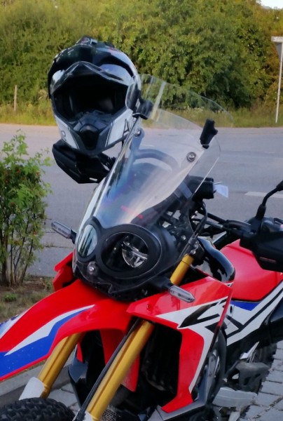

Hallo!
Ich brauchte eine Windschild Erhöhung damit der Fahrtwind für meine 1,92 m Größe erträglicher wird.
Heute beim Louis habe ich mir das MRA VSA Typ A angeschaut. Ich konnte es kurz ans Moped halten und befand es optisch für OK. Die angegebene Größe ist 300x90mm, was mir vorab zu groß erschien. Also gekauft und gleich montiert. Dauert dank Klemmvorrichtung nur 10 Min.
Dann bin ich auf die Landstraße und der erste Eindruck war sehr positiv. Bei 100 km/h geht der Fahrtwind fast komplett über der Helm. Dann noch einen Bogen über Schotterwege heim. Auch hier macht der Scheibenaufsatz einen soliden Eindruck und da wackelt selbst bei 60 km/h nix. D.h. die Klemmvorrichtung ist vertrauenserweckend und ich brauche erstmal keine Löcher bohren.
Die ABE für die MD44 liegt bei.
Laut MRA und Louis passen die VSA A (300x90mm Halterabstand 190mm) und die VSA C (300x80mm Halterabstand 180mm) für die Rallye.
MRA VSA A
