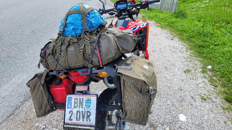

der H2C Kennzeichenträger ist aus 2mm Stahlblech und durch die zwei hinten liegenden Versteifungen irre stabil und vibriert auch nicht. Der ist so stabil, dass ich daran sogar den Gepäckträger abstütze.
Da mache ich mir überhaupt keine Sorgen ob das auf Dauer hält, vorher gibt der Rahmen auf.
Der Yamoto Gepäckträger ist aus 3mm Alublech, dadurch recht leicht, aber kann natürlich, durch die weit ausladenden Flügel, bei Stürzen verbiegen. Aber das passiert bei Rohrträgern auch, eigentlich ist immer die Abstützung des Trägers zum Rahmen entscheident ob der hält.
Ich habe den Yamoto hinten über das Querprofil am Kennzeichenträger abgestützt, vorne ist leider nichts was ich nicht gut finde, vielleicht baue ich da noch was.
Ein Umfaller im Stand verbiegt gar nichts, das habe ich schon probiert.
Sturz wärend der Fahrt hatte ich zum Glück noch nicht, will es auch nicht probieren.
Bis jetzt hat es fast 2000km problemlos gehalten, bin momentan auf Reise über Slo, Italien (mit etwas TET), Südtirol und Schweiz. Morgen gehts nach Nordtirol zum klettern und am Montag nach Hause in der Nähe von Wien.
Meine Packtaschenkombination nenne ich "deutsche Einheit", passt perfekt auf den Träger. Ist aus der Not entstanden weil die bei Motea bestellten Taschen erst im Oktober geliefert werden.
