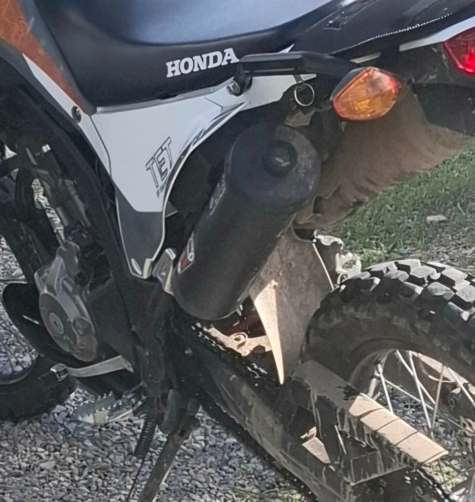

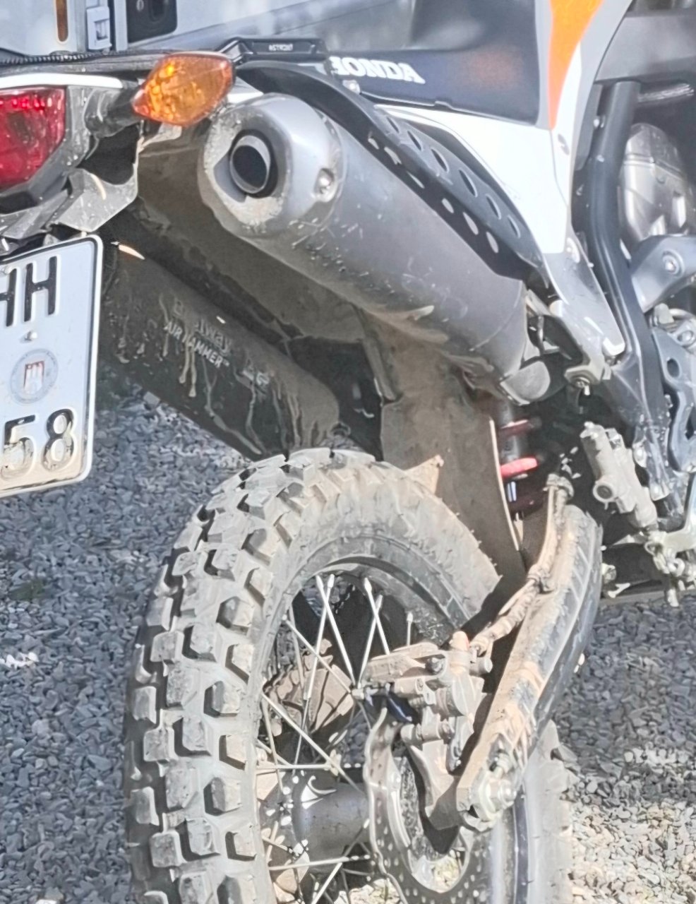

Habe eine Luftpumpe von Bestway Air Hammer modifiziert. Ist innen ca. 45 cm lang und hat 10 cm Durchmesser. Da passt ordentlich was rein.
Hat sich jetzt schon 6000 km inklusive hartes Gelände bewährt.

Preis 9,90 Euro ;)

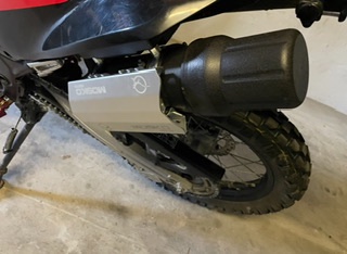

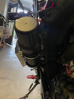

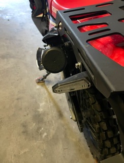

So, bin gestern mal dazu gekommen, die Toolbox zu montieren. Bin optisch zufrieden, das Hitzeschild von Mosko hatte ich über, macht sich meiner Meinung nach ganz gut dort.
Ich habe das mit Rohrschellen aus dem Baumarkt verschraubt, man könnte aber auch gut die Box direkt mit zwei Bohrungen und Distanzstück verschrauben. Wäre dann noch cleaner.
In die Box geht echt viel rein, selbst meine Montiereisen würden passen.
