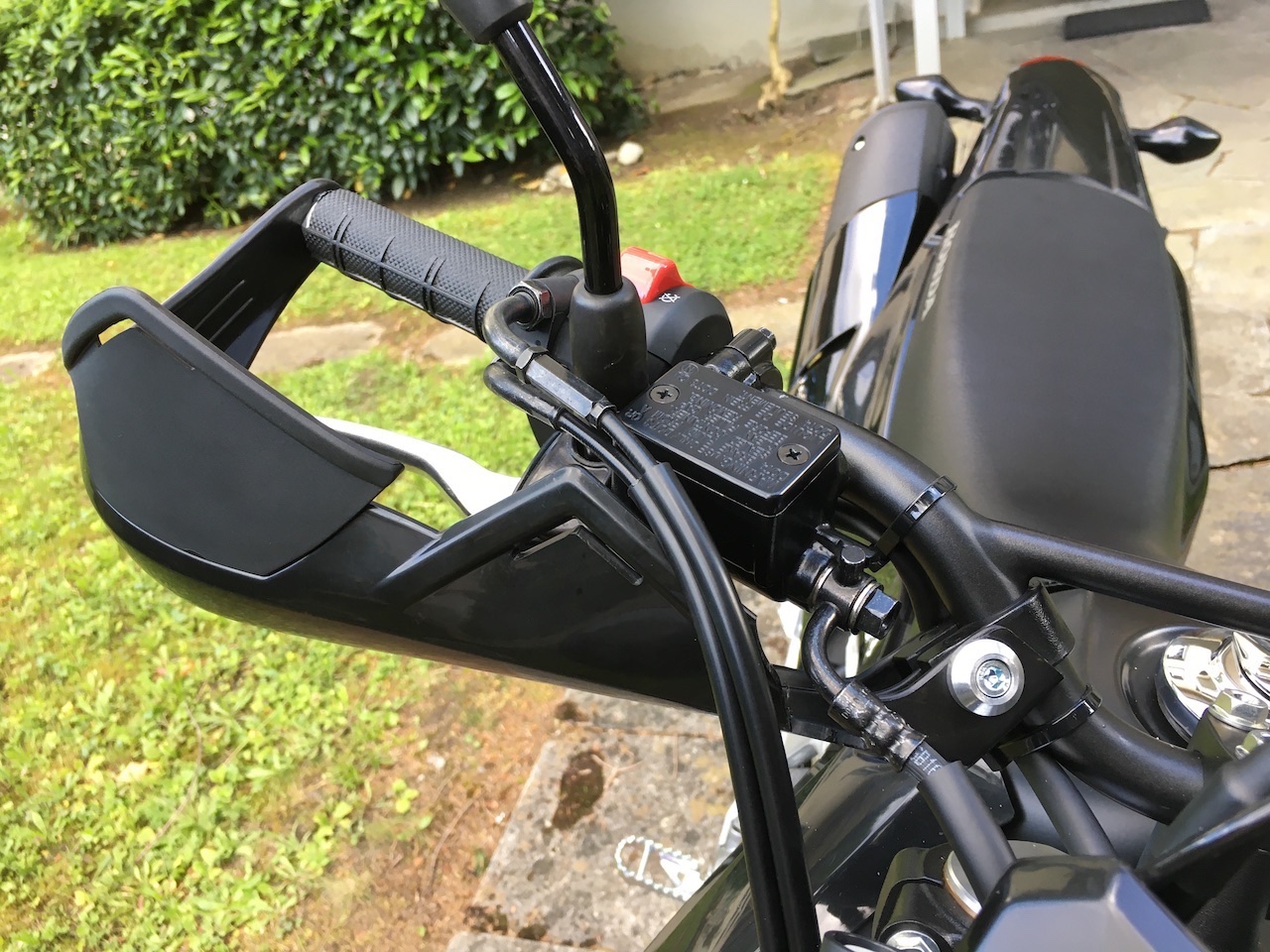

Bei mir sind es die Polisport passt soweit, eigentlich wollte ich Burkbuster, aber Offroad Kontor liefert nicht mehr in die Schweiz.

Welches Modell ist das?

Hallo Mago
Das ist das Model: https://www.polisport.com/en/off-road/h ... t=541&pc=1

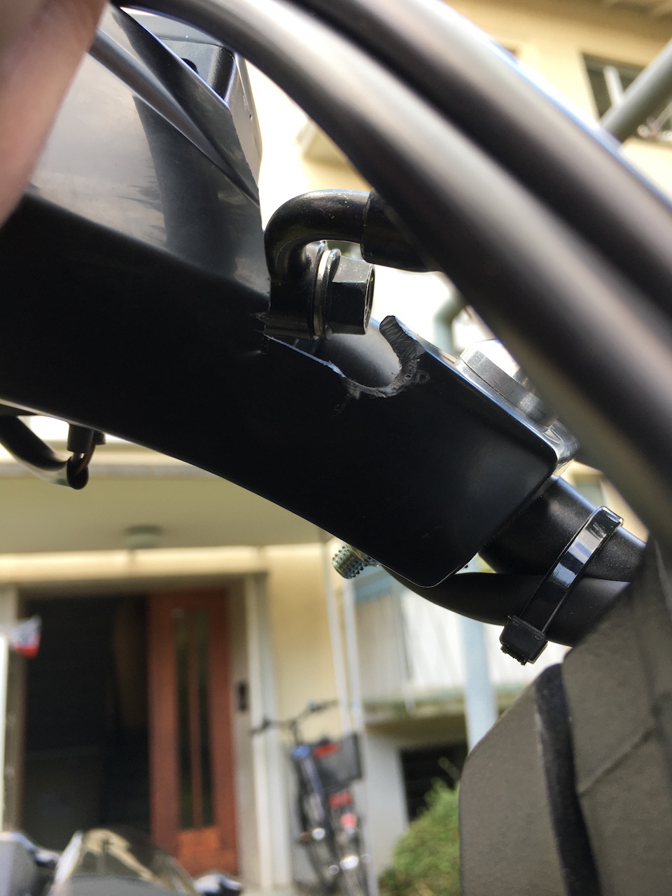

Beitrag von LaLü » Donnerstag 30. April 2020, 23:09
@Helsh
Das ist die kleine gefräste Aussparung für die Bremsleitung an den Polisport Integral Evolution. Dann passen die ohne Adapter o.Ä.

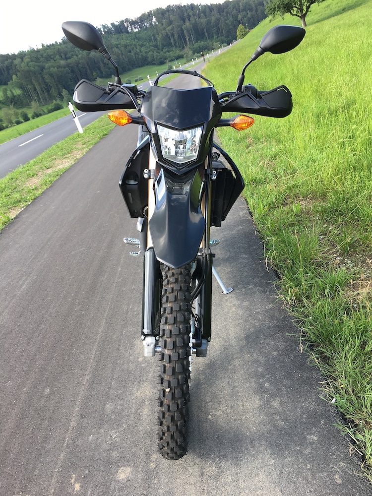

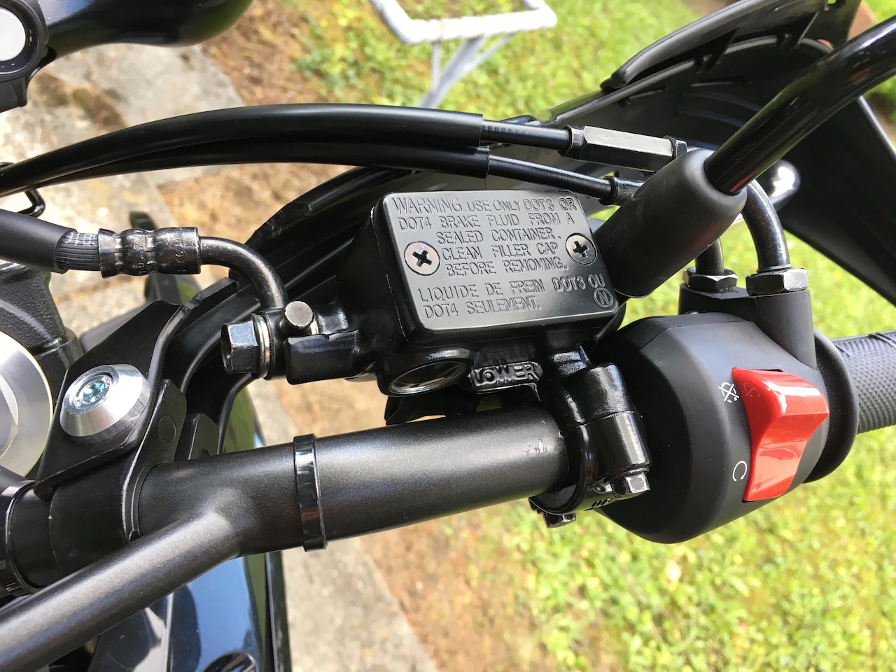

Beitrag von Helsh » Dienstag 16. Juni 2020, 18:43

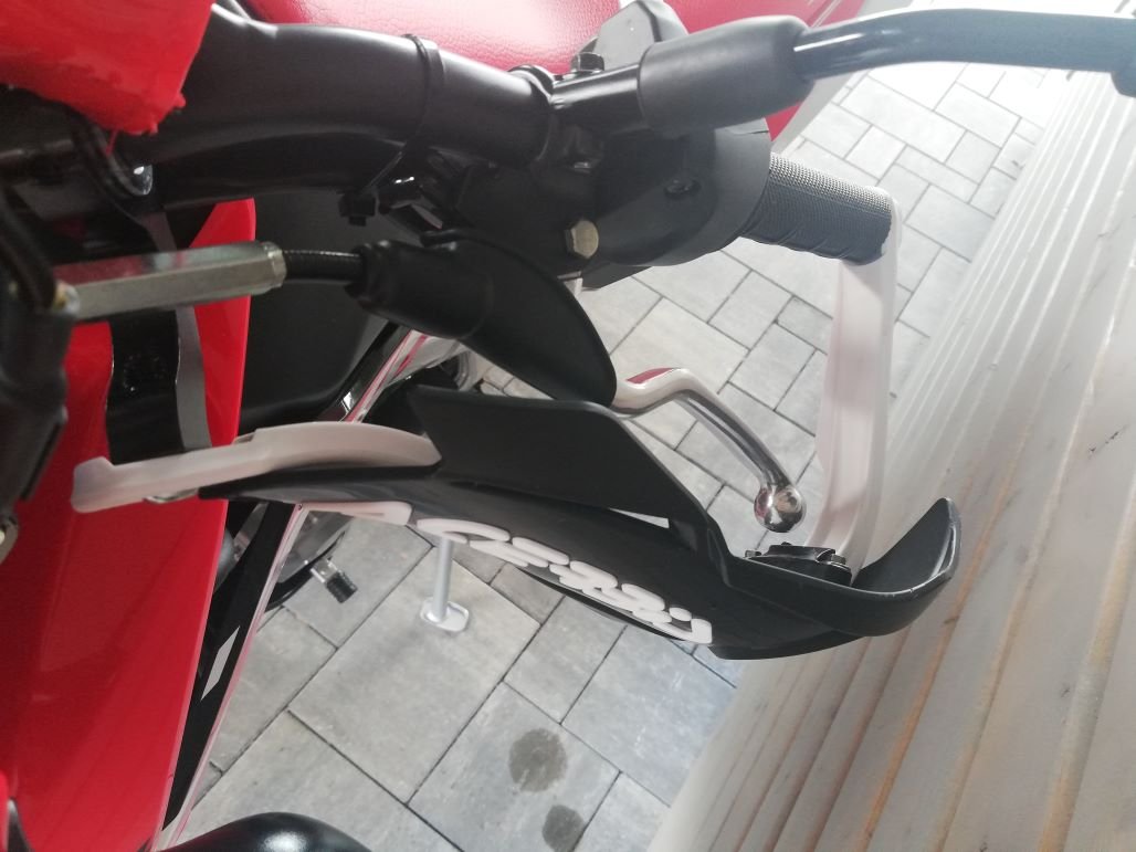

Habe heute die Polisport Integral Evolution montiert. Alleine war das ein ziemliches Gewürge. Aber nun sind sie ordentlich dran und alles funzt einwandfrei und reibungslos. Hier ein paar Fotos:

Beitrag von Mago » Dienstag 16. Juni 2020, 22:41
Moin Helsh.
Sieht gut aus,könnte allerdings sein,dass deine Gas Züge vielleicht ein bisschen schleifen werden.
Ich habe sie weiter außen über den protektor geführt.
Wenn du eine Aussparung fertigst, wäre auch eine Rundung besser für die Stabilität.

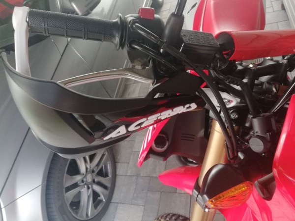

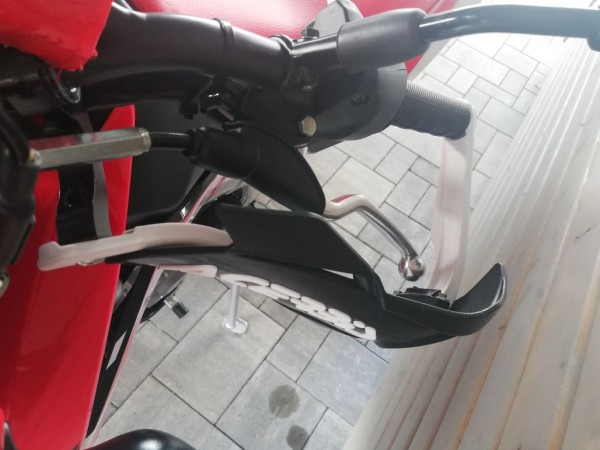

Beitrag von schacalaca » Sonntag 12. Juli 2020, 13:46
Ich habe die "Acerbis X-Factory": https://www.louis.de/artikel/acerbis-ha ... z/10019255
Waren für 60€ im Angebot und passen ohne großes Gefummel. Machen auch einen sehr stabilen EIndruck.

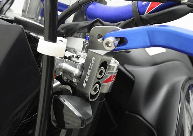

Beitrag von Wildduck » Donnerstag 7. Januar 2021, 13:00
Hat jemand die Handprotektoren direkt an der Gabelklemmung verbaut? Sowas hier...
Einerseits finde ich die Lösung sehr charmant (Lenker bleibt frei), andererseits frage ich mich, ob bei einem heftigeren Abflug nicht die Gabelklemmung in Mitleidenschaft gezogen werden könnte. Der Lenker ist dann ja eh krumm.
