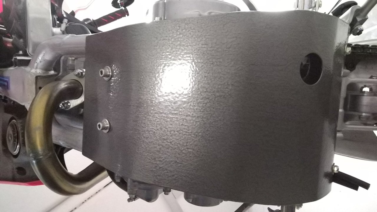

Beitrag von Joe » Dienstag 11. Februar 2020, 15:12
Lackiert, Hammerschlag Grau (da Stahlblech):
Morgen dann andere Seite lackieren und übermorgen montieren.
Joe
Re: Motorschutzblech einfach selbst gemacht
Beitrag von Joe » Samstag 15. Februar 2020, 10:24
Und hier schliesslich montiert:
Das Ganze wiegt in 1.5mm Stahlblech und zweimal satt lackiert etwa 650g.

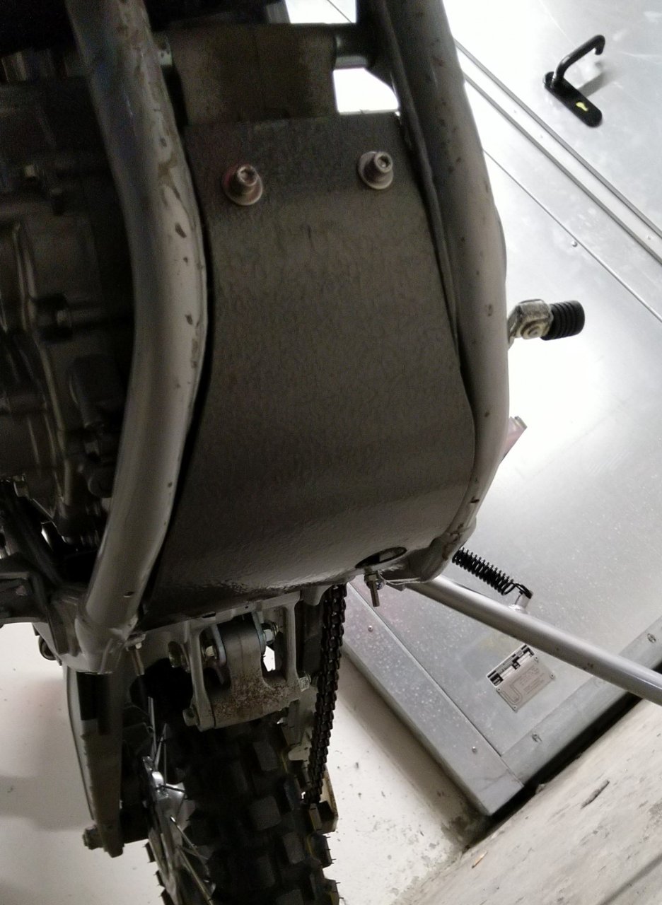

Beitrag von Joe » Mittwoch 19. Februar 2020, 15:17

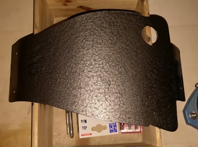

So, hier das "grosse" Bodenblech für unter den Rahmen frisch aus dem Ofen:
Joe
Beitrag von Joe » Donnerstag 20. Februar 2020, 10:42
wiegt 1120g in 1.5mm Stahlblech.
Bild im montierten Zustand kommt auch noch.
Joe
Beitrag von Joe » Donnerstag 20. Februar 2020, 12:02
Hier noch das Blech montiert:
