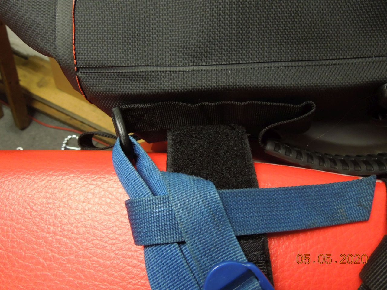

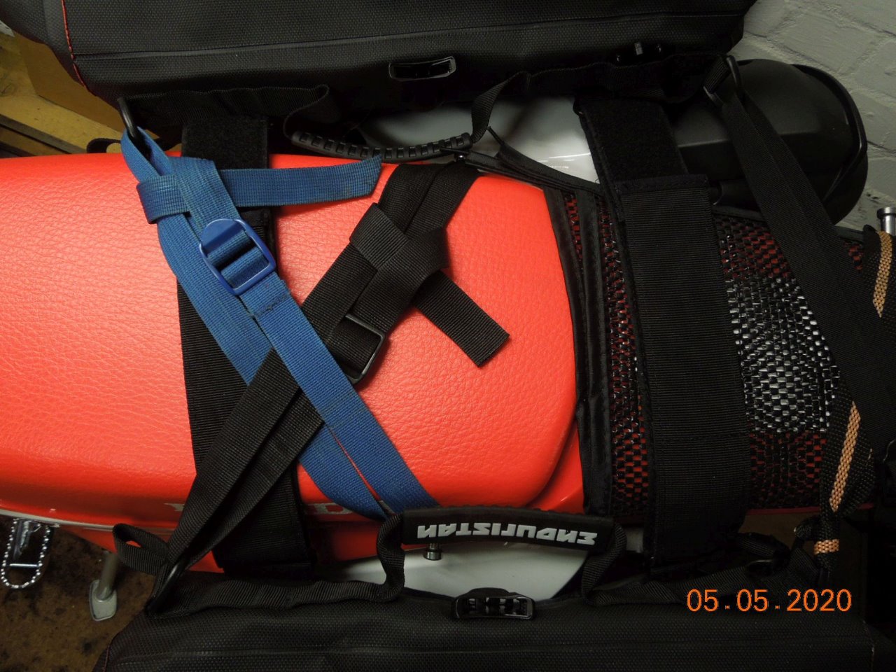

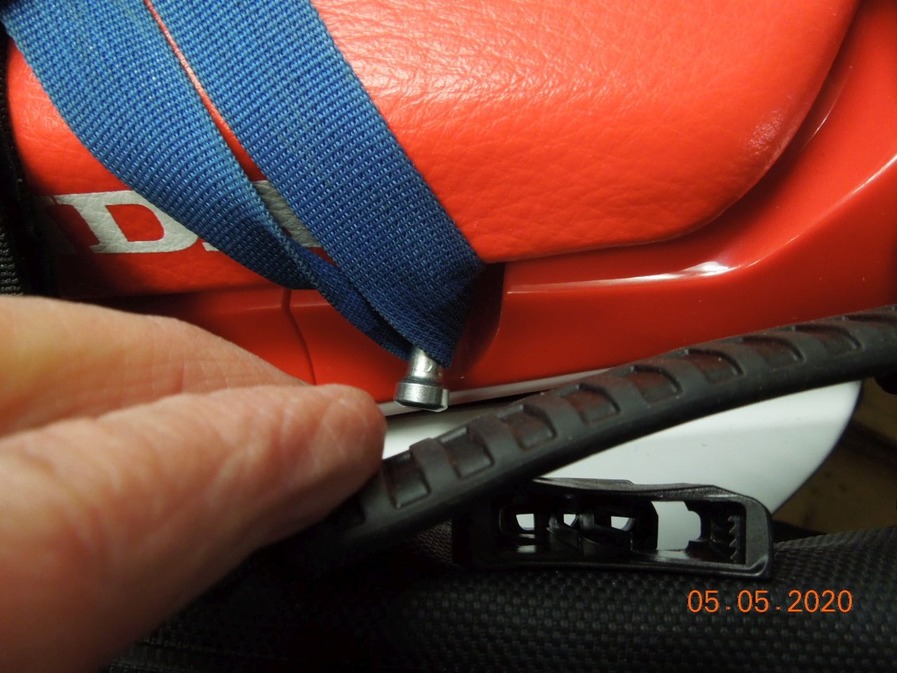

Bilder sagen mehr als Worte. Habe ich gemacht, damit die Taschen beim einseitigen entladen nicht verrutschen. Zum Beispiel Pause und Kochgeschirr für den Kaffee aus den Packtaschen. Dann rutscht die beladene Tasche nach unten.

ich habe die Blizzards seit einigen Jahren im Einsatz. Funktional sind die toll und man bekommt das Gewicht schön nach vorne-unten.
Für Dinge, die man separieren möchte (Öl, Kettenspray, etc.) kann man Fenderbags nutzen. Ich habe die aber nicht hinten angebracht, da sauen die total ein, sondern oben:
Dazu muss man die Strapse nur verlängern und dann einfach durch die Schnallen der Fenderbags ziehen.
Bei rumpeliger Fahrweise kann es passieren, das die Schnallen der beiden großen Gurte (über der Sitzbank) nach innen wandern und sich die Befestigung dadurch lockert. Abhilfe schaffen entweder zusätzliche Klettbänder, die man auf die Gurte näht, oder man sichert die Schnallen mit Kabelbindern gegen verrutschen:
