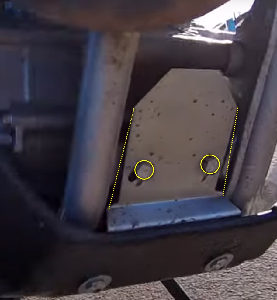

Nach meinem Verständnis müsste man die Aufnahmebohrungen neu setzen und an den gelb gestrichelten Kanten wohl etwas abnehmen (oder gleich ein neues Blech machen).

Hallo Jan, ja, würde ich auch so sehen.

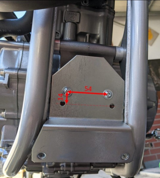

@Free_Jan hat mir hierzu die geänderten Bohrungen an der Anschlußplatte genannt. (Vielen Dank Jan, Foto s.u.)

Grüße, Rainer

Hab sie auch gleich montiert, vorher natürlich den halben Waldboden vom Motorgehäuse entfernt.
Wie ihr beschrieben habt, neue Löcher bohren, an den Seiten etwas abnehmen, hat dann gut gepasst.
Lochversatz nach oben waren bei mir ca. 10mm.

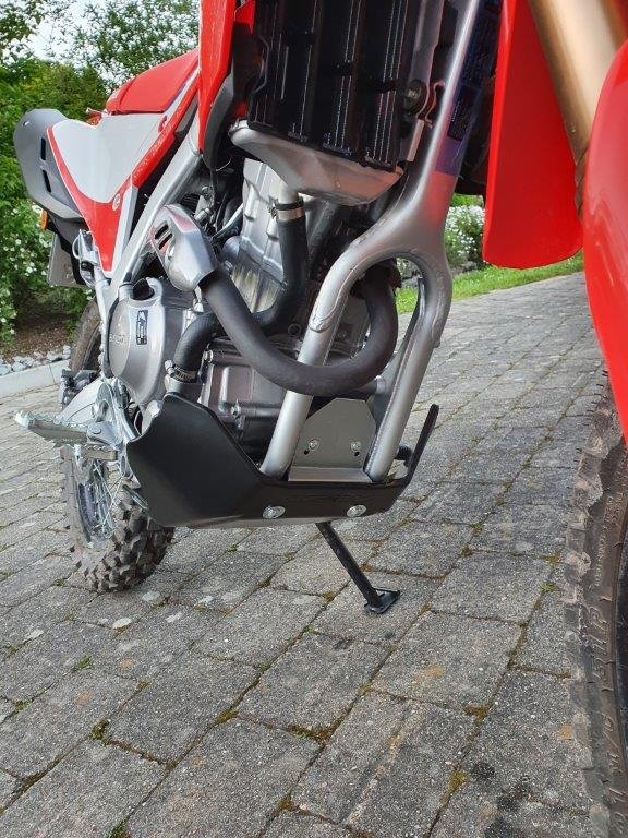

Mach bitte mal ein Bild wenn die rote Wanne dran ist, würde mich interessieren wie das aussieht.

Beitrag von Flensburger » Donnerstag 16. September 2021, 15:34
Das werde ich...., wenn sie da ist.
