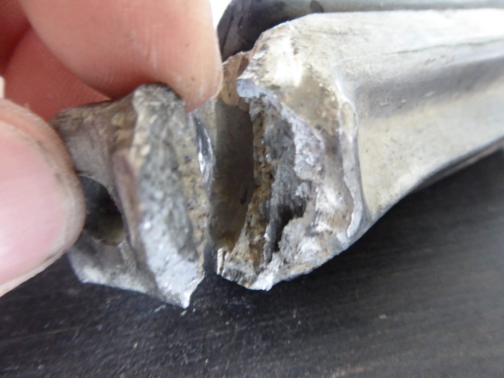

Und ja, mir sind schon 2x Rasten abgebrochen, einmal die OEM von einer Varadero im Erg Chegaga und dann noch einer von SW-Motech, beim dem ist die Schraube abgerissen, nicht die Achse, der hatte die Möglichkeit in auf zwei Höhen zu montieren. Das Teil gibt es heute noch bei der Tante. Ich hatte 2x unendlich viel Glück. Wäre ich im Erg Chegaga gestürtzt hätte ich Probleme bekommen, der 2. Megadusel war im San Bernadino Tunnel. Mir tat der Arsch weh und bin a weng im Stehen gefahren, als sich der rechte Raster verabschiedet hat. Es war gut Verkehr und ich bin voll in den Gegenverkehr, aber zum Glück war da grad ne Lücke. Man soll nie schneller fahren, als der eigene Schutzengel fliegen kann und ihn immer schön im Training halten :| .
Zum Gewicht, um die 116,73 kg früh nach dem Stuhlgang :P . (bin aber grad am abnehmen und auf dem Weg zum UHu :) )
Mit der Vara fährt man ja auch nicht wirklich ins Gelände und es war vermutlich Materialermüdung, aber hab alles dokumentiert und zu Honda geschickt. Wie nicht anderes zu erwarten war, antwortet Honda auch auf Nachfrage nicht.
Hier ein Bild vom abgebrochenen OEM-Raster und der Varadero einen Winter später :P :
