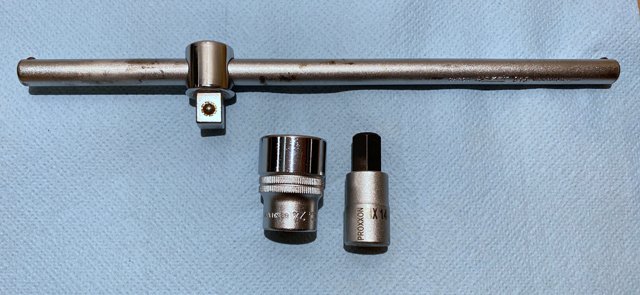

Ich habe für die Vorderachse eine Stecknuss von Proxxon gekauft. Der Inbus ist vergleichsweise lang und geht tief in die Achse hinein (betrifft nur MD44, MD38-Fahrer brauchen nicht weiter lesen).
Bitte nicht mit normalen L-Schlüsseln versuchen, damit macht man den Innensechskant kaputt, weil man verkantet und die Achse gut festgezogen ist.

Moin Micha,
ja, genau so ein Teil habe ich jetzt auch. Ich war bei der Recherche auf Adapter zum Ausbau von BMW GS - Achsen gestoßen und habe mich dadurch foppen lassen und gedacht was für'n Wunder von Spezialteil man dafür braucht.
Bis ich dann auf die naheliegende Idee kam, es doch einfach mal mit einem normalen Steckschlüssel zu versuchen. Manchmal sieht man den Wald vor lauter Bäumen nicht :oops:
Mein "Unterwegs-Werkzeug" zum Achs-Ausbau sieht jetzt so aus:
Der Quergriff mit dem Gleitstück bekommt ein Plätzchen unter der Sitzbank.
