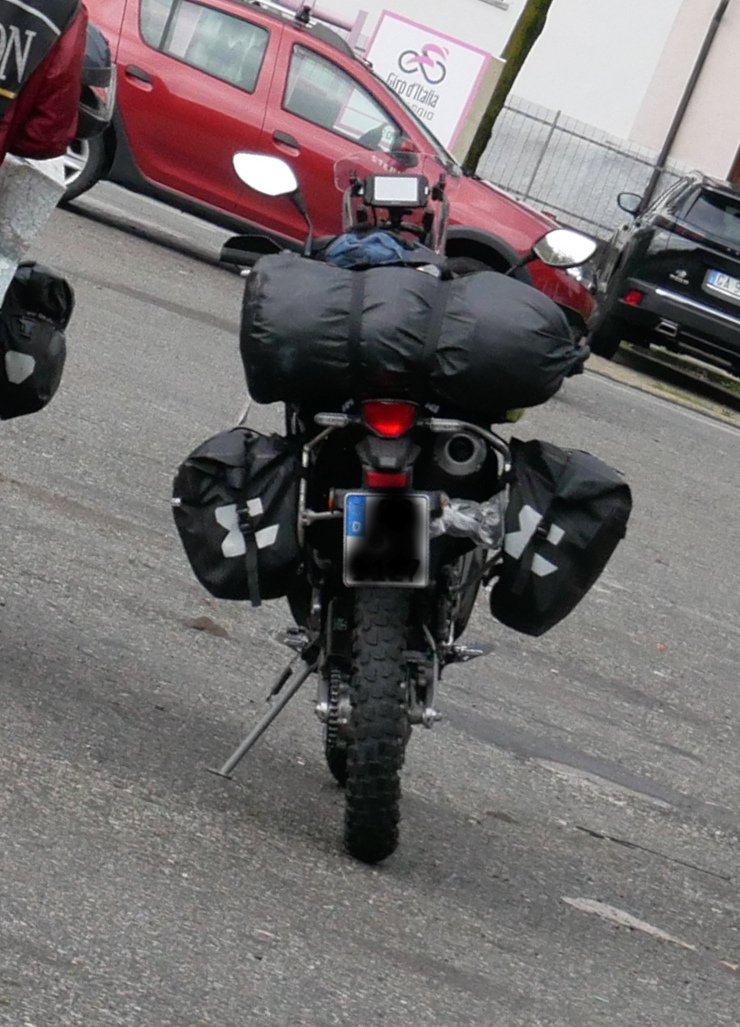

Hi Tom, ja des ist eigentlich keine schlechte Idee, nur möchte ich Symetrische Kofferträger da zum einen habe ich dann Platz noch eine Werkzeugbox zu montieren und zum anderen wenn die Träger ca eine Gesamtbreite von 50cm haben + 2x15 cm dann komm ich gerde auf die Breite des Lenker somit wäre das ok für mich. Zum anderen mag ich das Werkzeug auch nicht im Softgepäck haben, da es dies beschädigen könnte.LagerfeuerTom hat geschrieben: ↑Sonntag 30. August 2020, 18:05Hi Johannes!

2x15cm für die Taschen ist allerdings kaum sinnvoll.
Dann bist Du bei höchstens 15 liter Inhalt.
Du bekommst natürlich dann auch einen Reserve Kanister oder Werkzeug darunter.
Ich nutze lieber soft Bags für Werkzeug und Kleinkram.

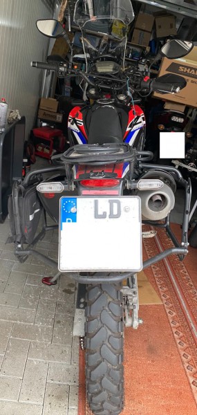

Ich habe den Kofferträger von Outback Motortek:
https://outbackmotortek.de/produkt/hond ... fertrager/
Mit den X-s, die habe ich aber nicht montiert und den Öhrchen, die sind sehr gut zum Einhängen von Ortlieb-Fahrradtaschen, die ich noch rumliegen habe. Hardcases würde ich da eher nicht ranhängen wollen.
Weil die Frage aufgekommen ist:
Die Breite am Fahrzeug ist 58cm.
Am linken Rahmenviereck habe ich noch diese Fahrradtasche für Kleinkram eingehängt:
https://www.amazon.de/dp/B076KP8C4G

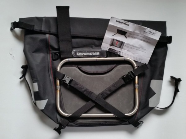

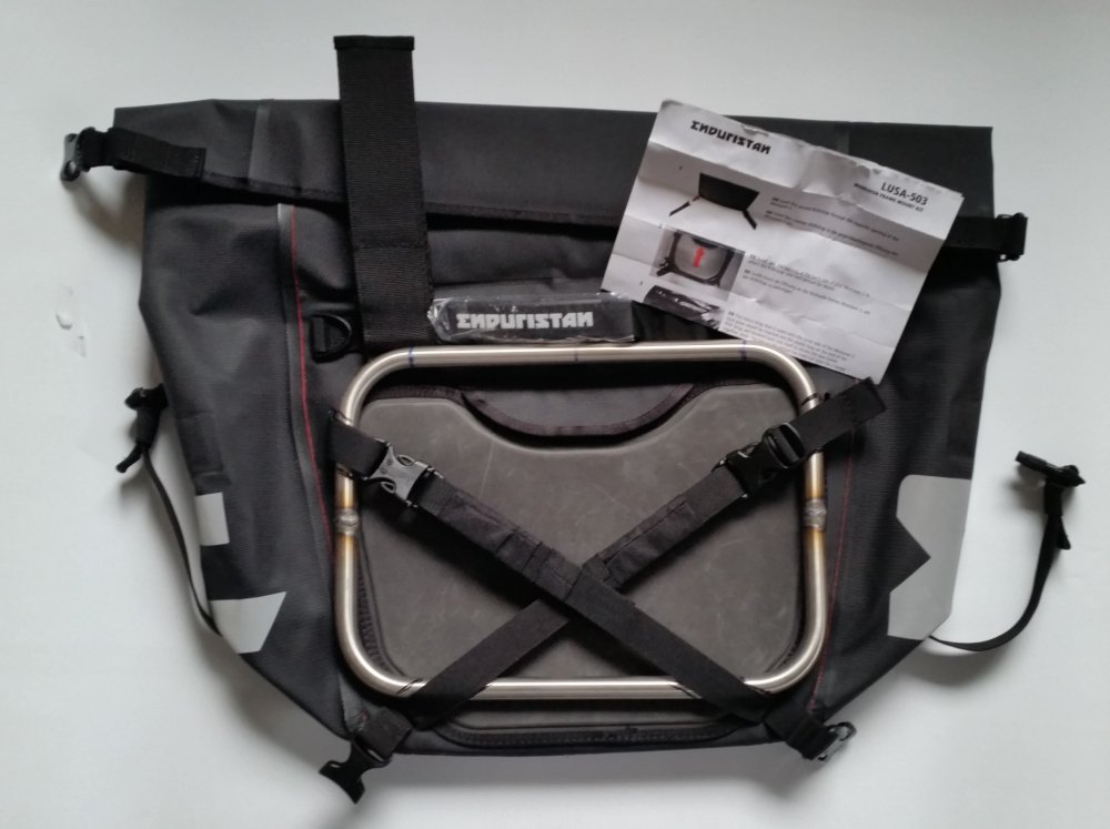

Ich habe jetzt seit kurzem einen asymetrischen Träger. Der hat ein Außenmaß von ca. 47 cm. Ich vermute, das ein Standardträger ca. 8 cm breiter ist. Also käme er vermutlich auf 55 cm.
Die Rahmen sind ca. 25x35 cm.
Damit passen die Monsoon3 gut mit den rückseitigen Kreuzgurten an den Träger. Dies ersetzt das Abspannen der Taschen nach vorne und hinten. Sie können auch nicht nach oben rutschen.
Hast du schon was passendes gefunden?
