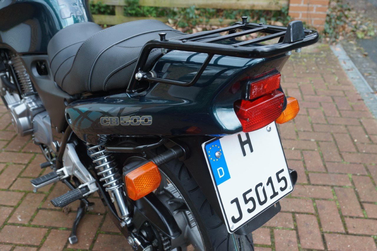

Den Gepäckträger meiner CB500 (den es neu nicht mehr zu kaufen gibt) habe ich pulverbeschichten lassen. Hält sehr lange (ich mache das häufiger für verschiedene Teile) und hat inklusive Sandstrahlen gerade mal 25 Euro gekostet. Das ist alternativlos, gerade bei so verwinkelten Teilen bist Du sonst stundenlang zugange und verbrauchst viel Lack.
Ich nehme übrigens schwarz glänzend, es gibt aber auch matte Varianten. Möglich sind viele RAL-Farbtöne.

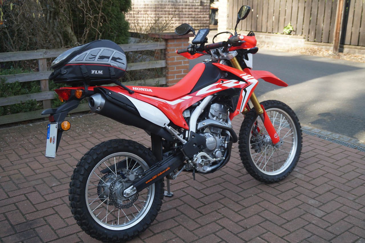

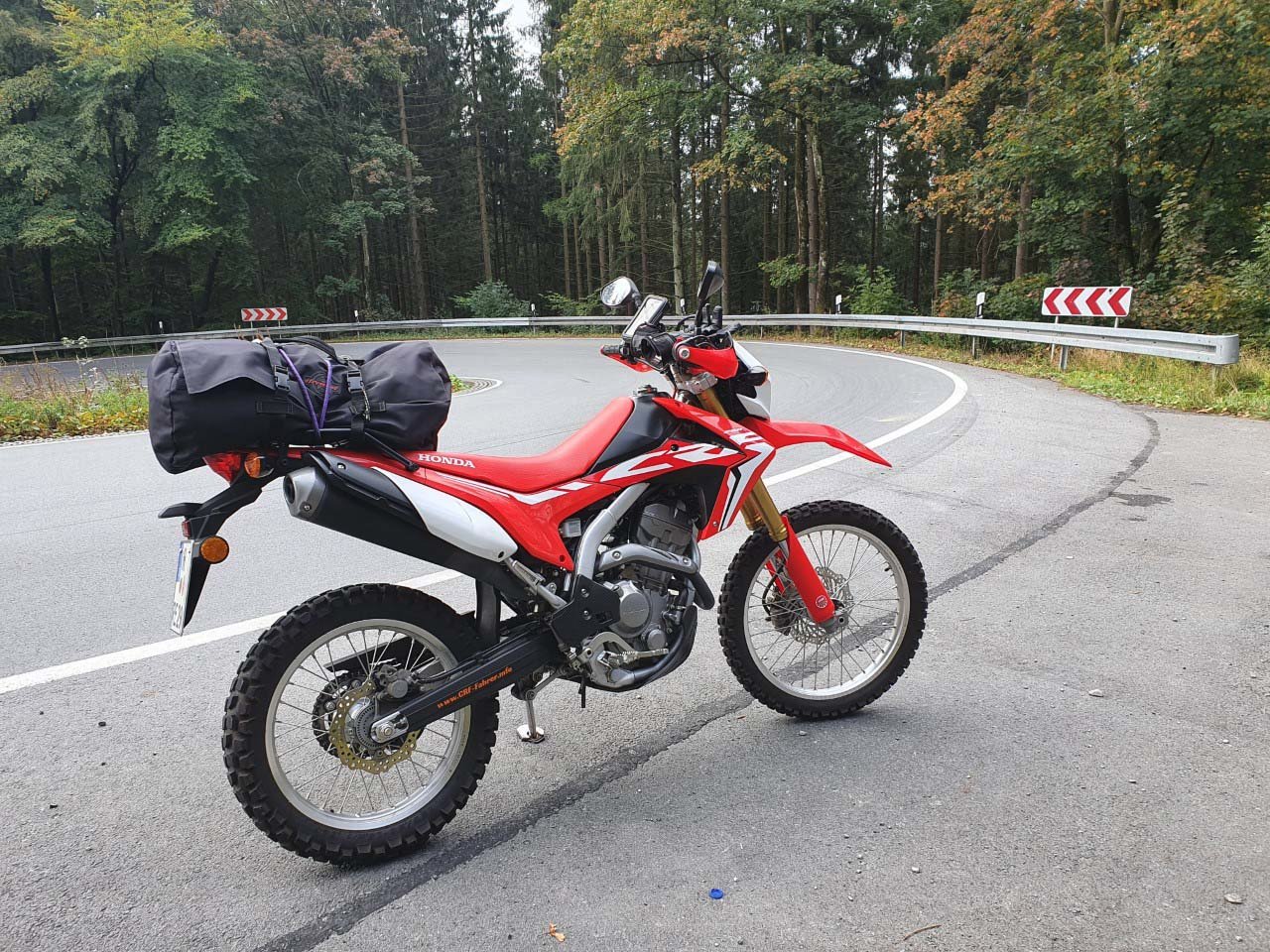

Hm...meine SW-Motech-Brücke hat nun auf meinen CRF über 12.000 Kilometer runter, nicht einen davon ohne Tasche. Zustand: wie am ersten Tag, null Abnutzung. Bei großen Touren ist auch schon mal ein langer Seesack montiert.
Allerdings ist meine Tasche an der Unterseite mit Magneten und zusätzlich mit Gurten fixiert, schubbert also nicht hin und her.
