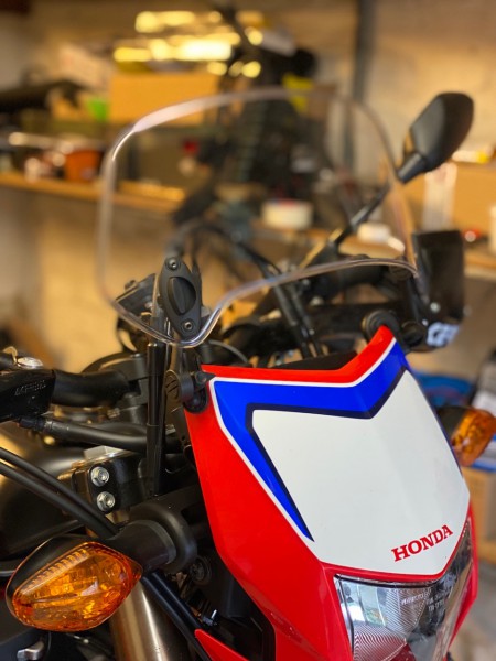

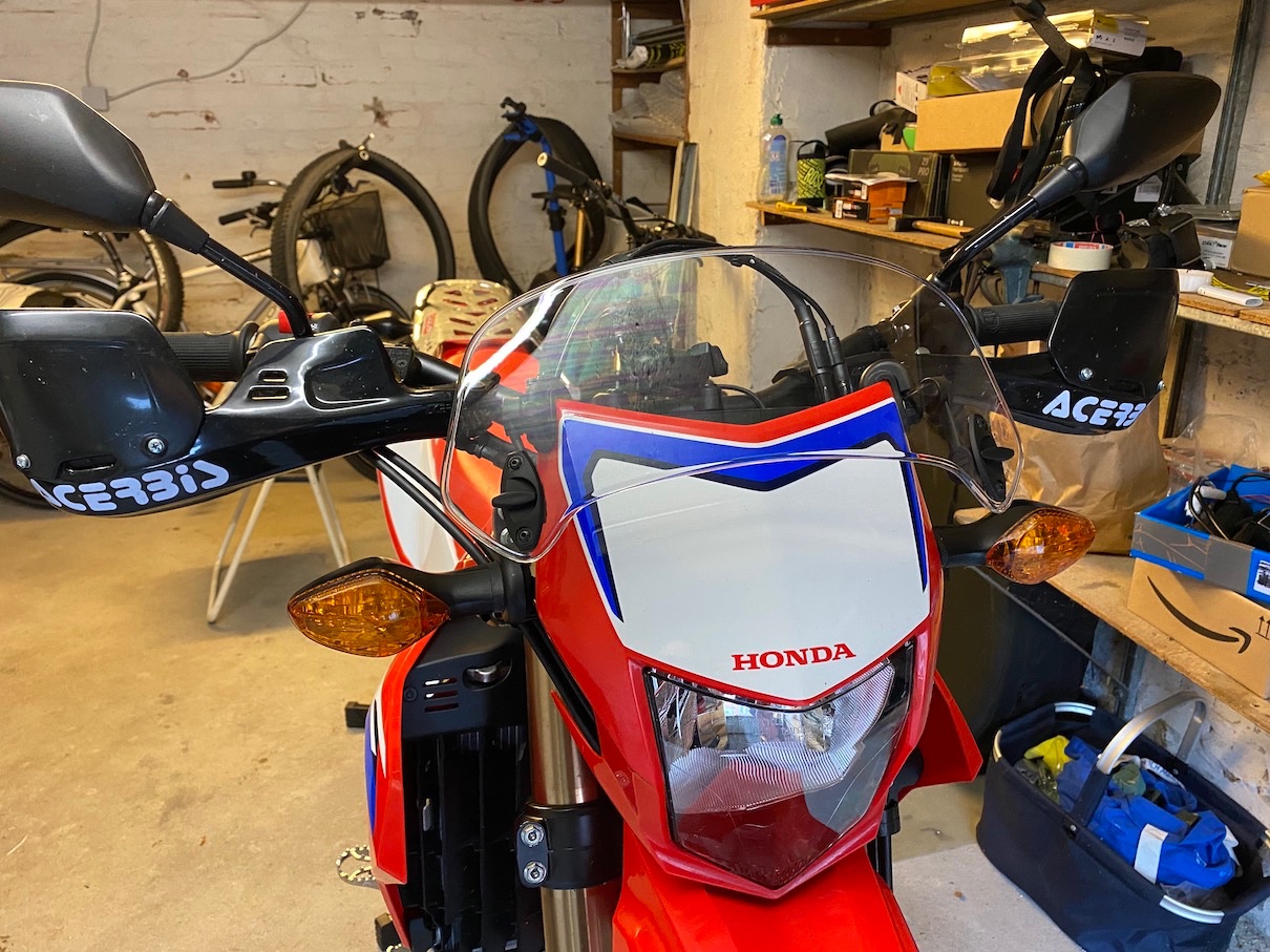

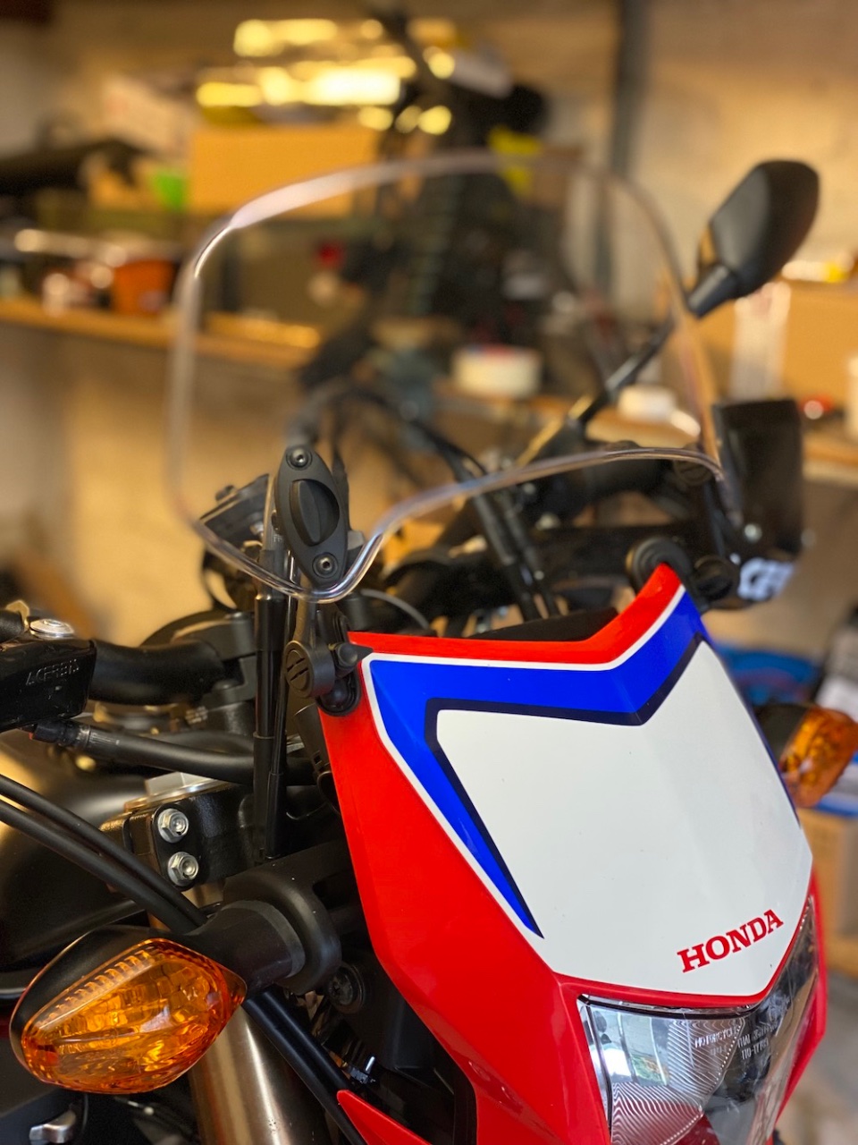

Beitrag von Wildduck » Dienstag 4. Januar 2022, 14:15
Manchmal muss man einfach nur warten. Da sitze ich da mit einem Kollegen und wir quatschen über Windschutz. Da sagt er das er noch einen unbenutzten MRA Aufsatzspoiler in der Garage habe. Hmmmm, vielleicht passt die ja an die CRF 300 L? Gerade mal getestet. Und siehe da...
Schönheitspreise gewinnt man damit sicherlich nicht - eher so "Bagger-Style" - aber alle anderen Lösungen gefallen mir bisher irgendwie auch nicht...

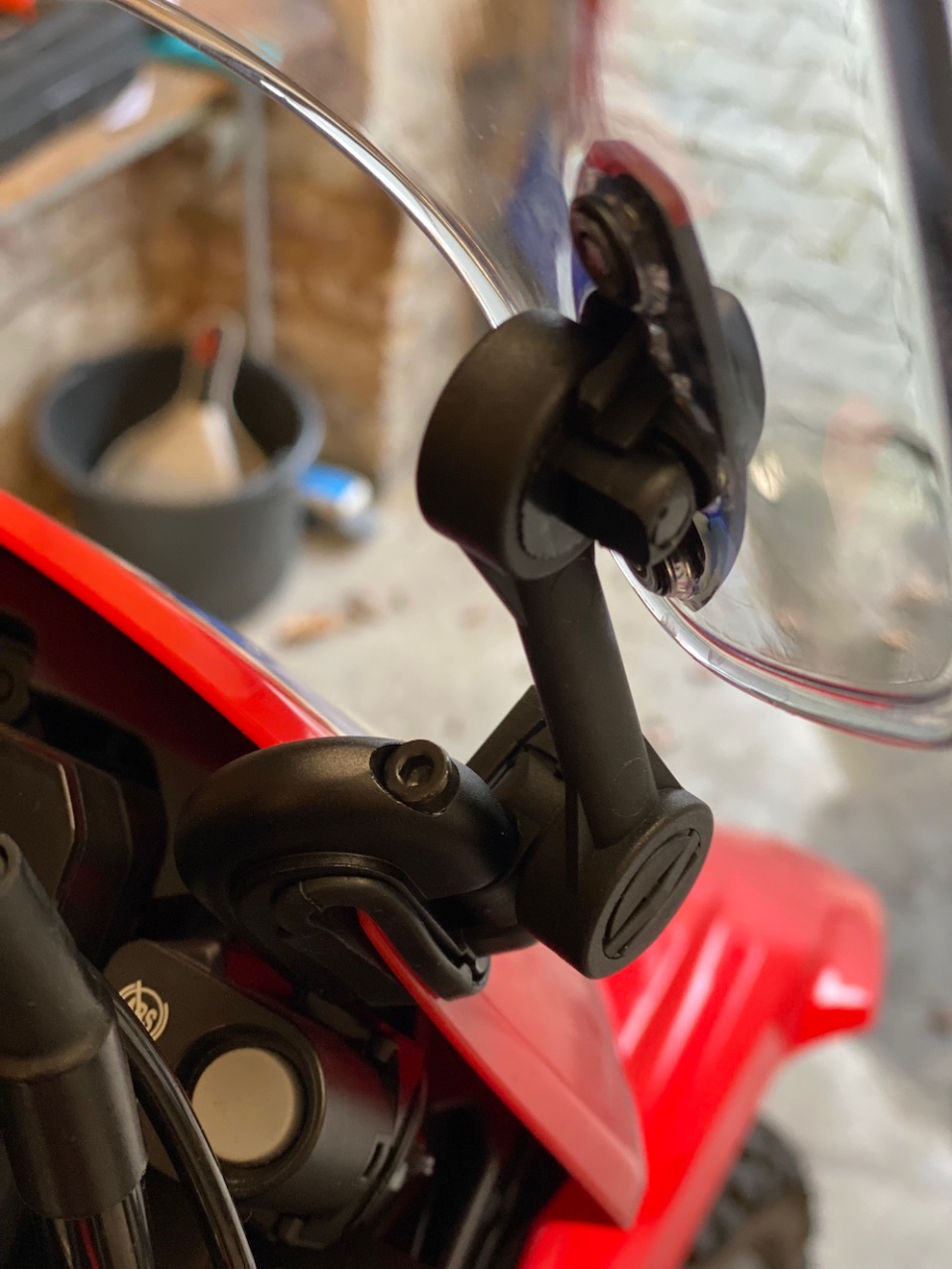

  • die Breite der CRF 300 L Verkleidung passt recht genau zum Abstand der Klemmen. Somit ist eine fast komplett spannungsfreie Montage möglich. Die Klemmung ist stabil, da aus Metall.
  • ganz wichtig: zerstörungsfreie und sehr einfache/schnelle Montage möglich. 2x 2 Madenschrauben, und das Teil ist dran bzw. ab.

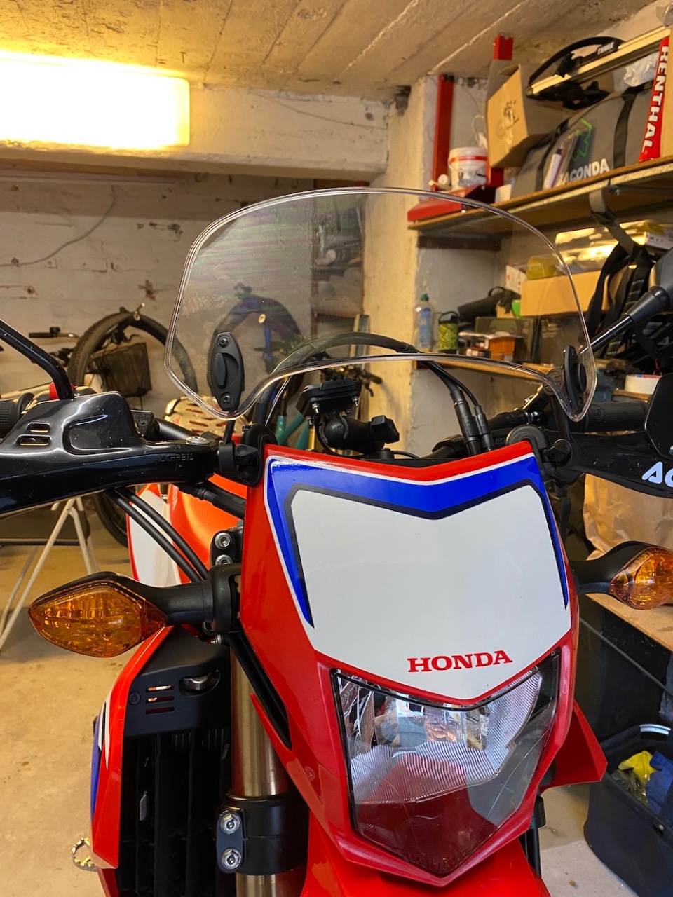

  • die Scheibe läßt sich sehr variabel verstellen. Die Größe beträgt 360mm x 150mm, in der höchsten Einstellung liegt die Oberkante der Scheibe ungefähr 18 cm über der Verkleidung.
  • Wesentlich stabiler als ich dachte - dank der Arretierungen an den Gelenken der Scheibe wackelt da nix. Muss ja auch, denn eine Geschwindigkeitsbeschränkung hat das Teil nicht.
Probefahrt steht noch aus. Wenn der Brustbereich ausreichend entlastet wird und das Teil nicht wackelt, dann werde ich die Scheibe behalten und für Fernreisen/lange Touren montieren...
