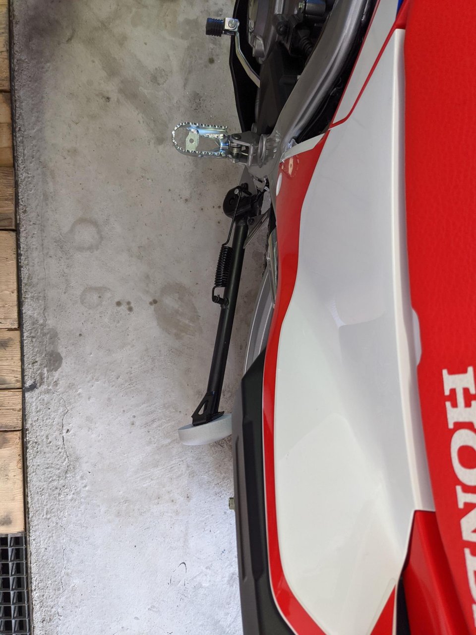

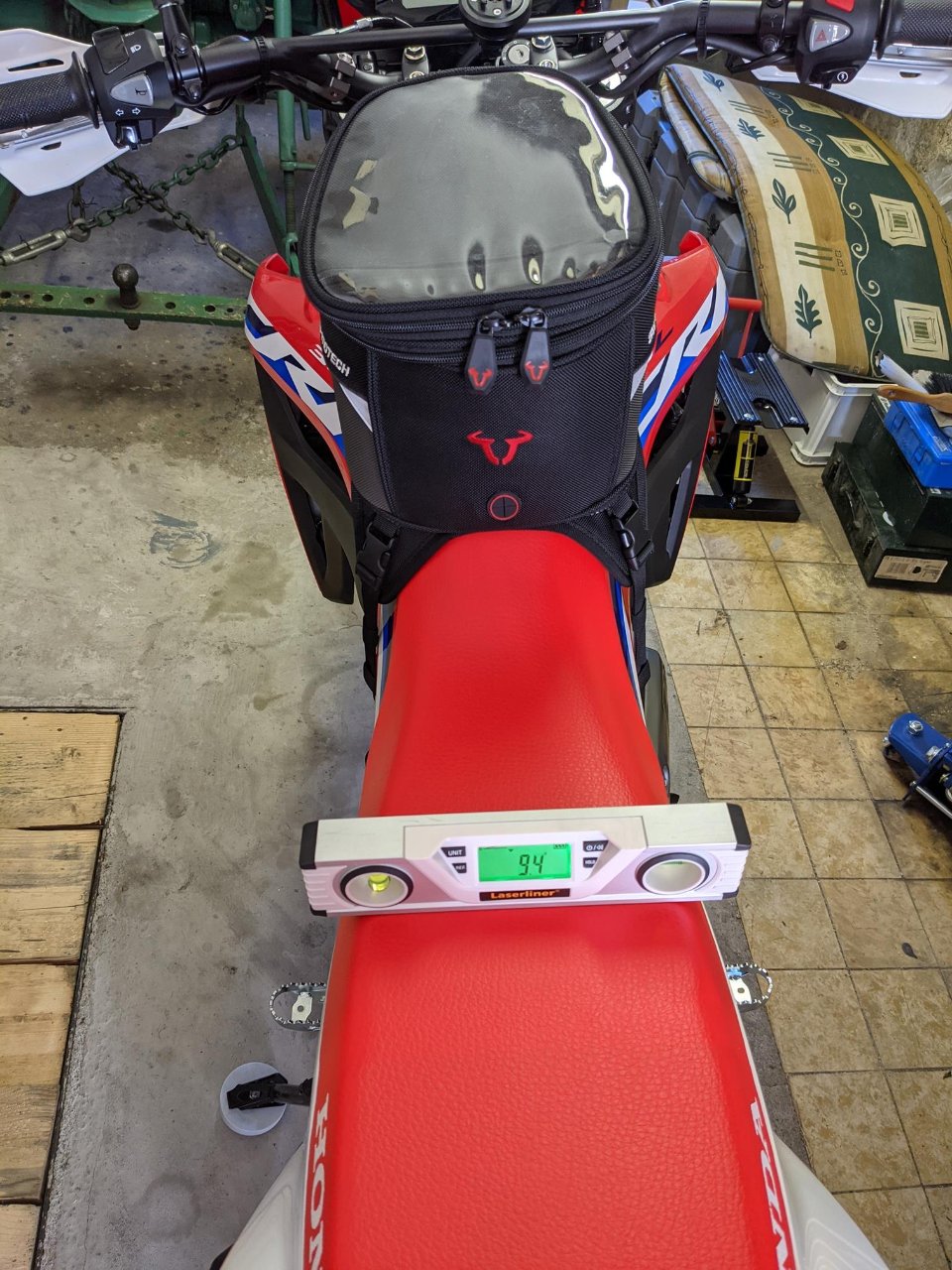

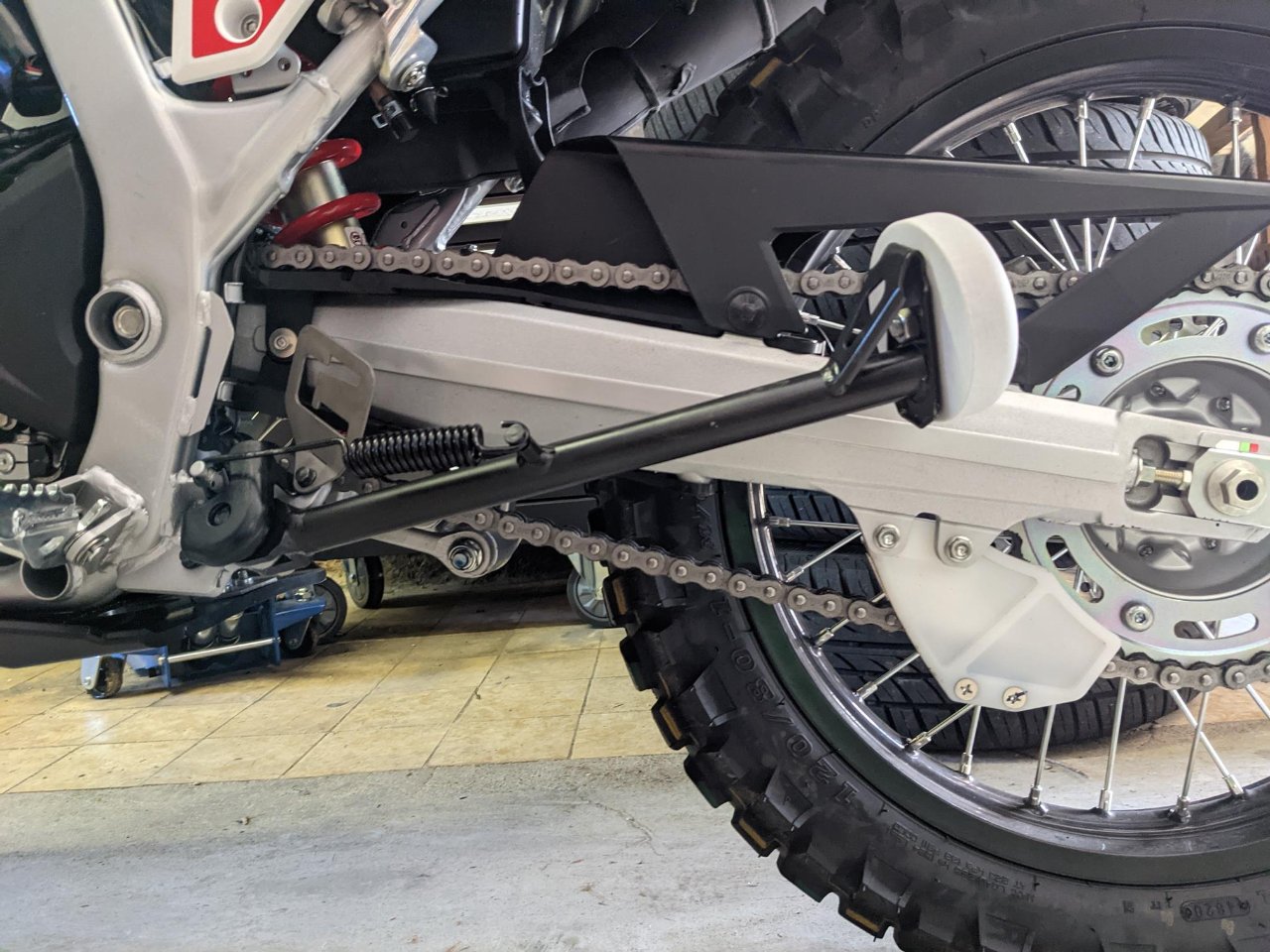

Seitenständer verlängert

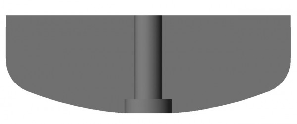

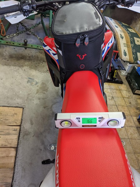

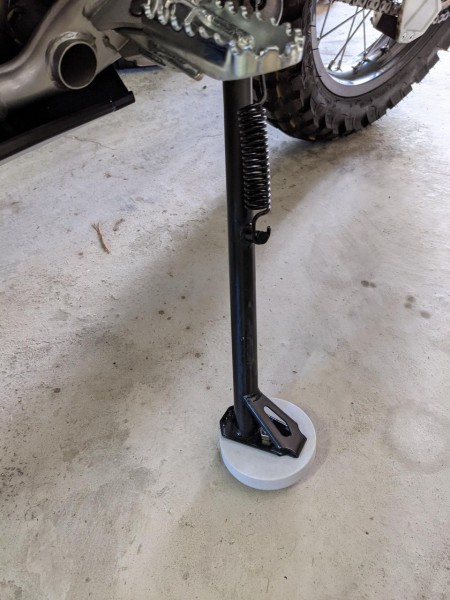

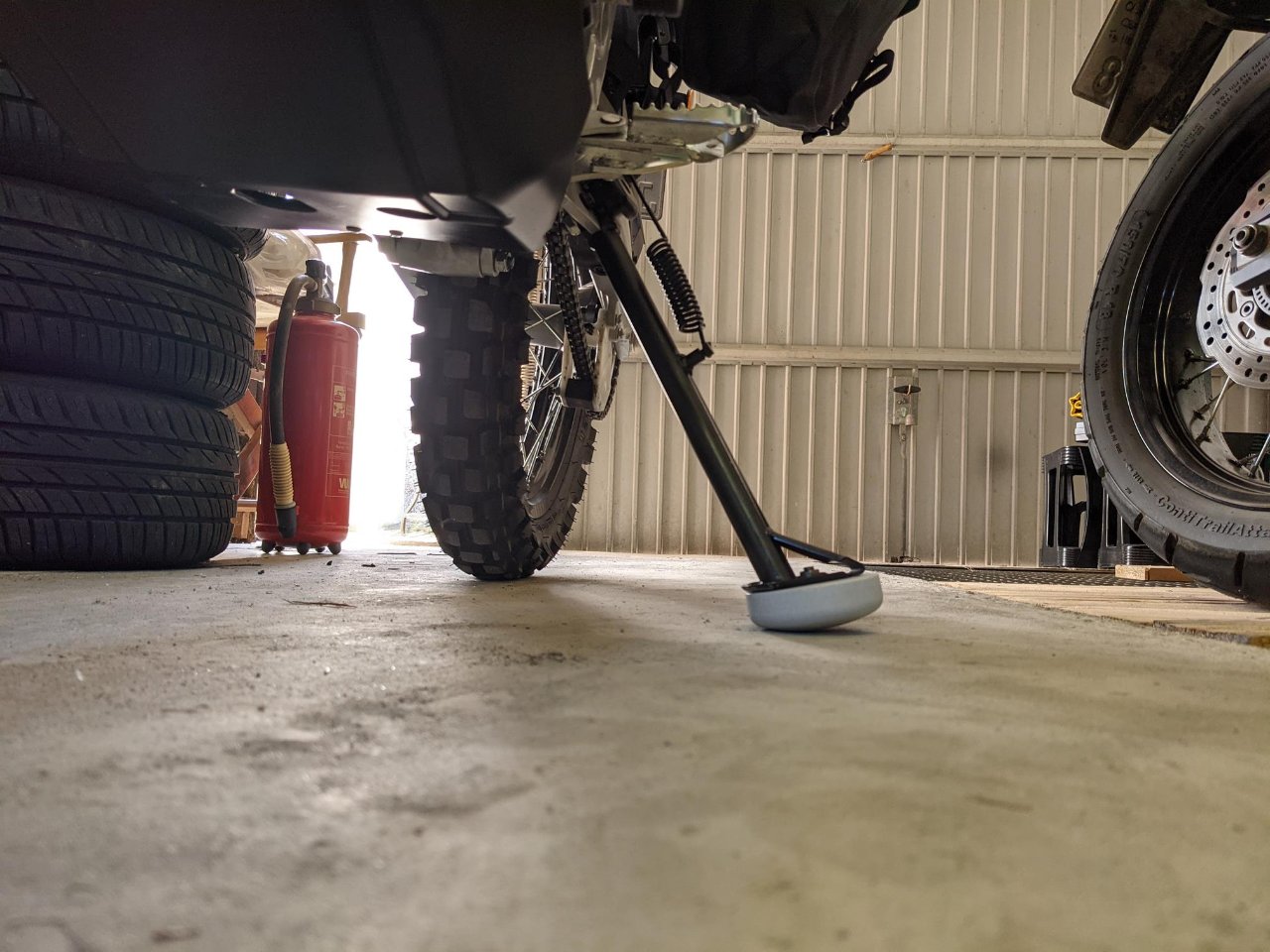

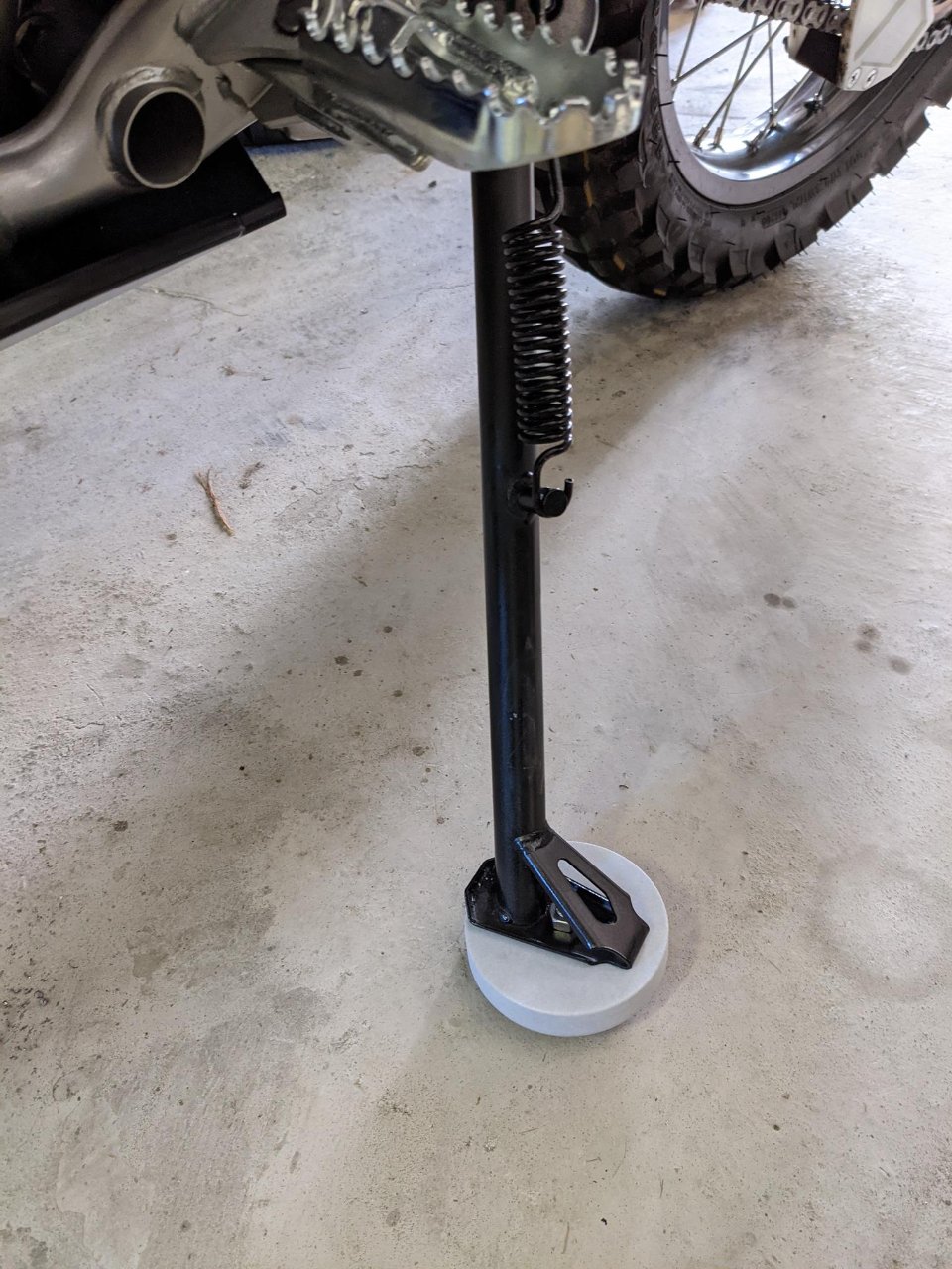

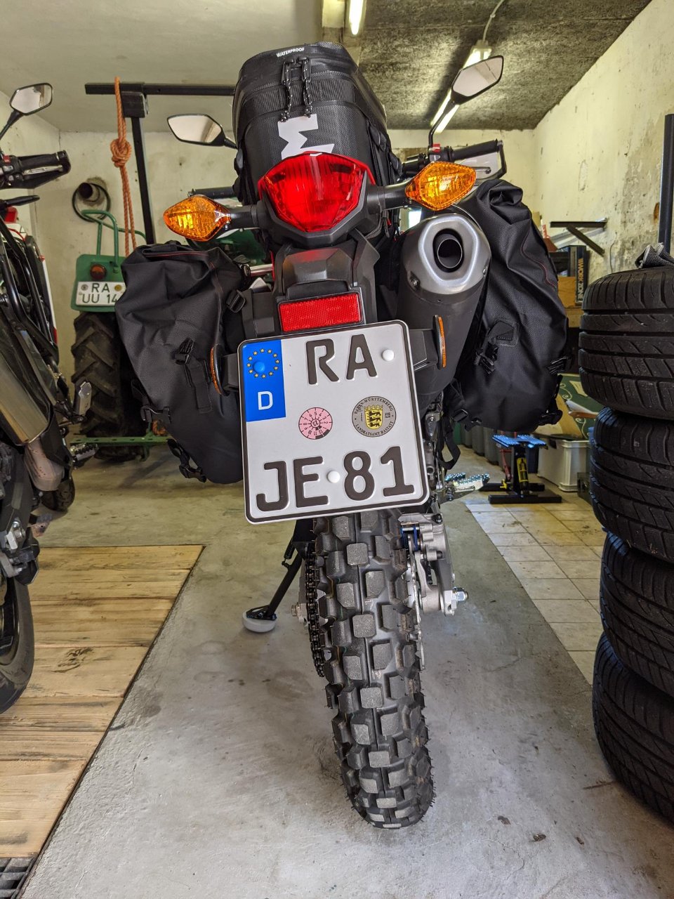

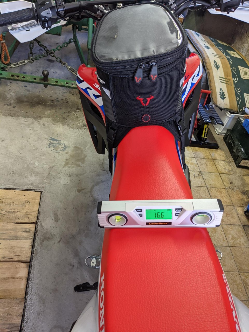

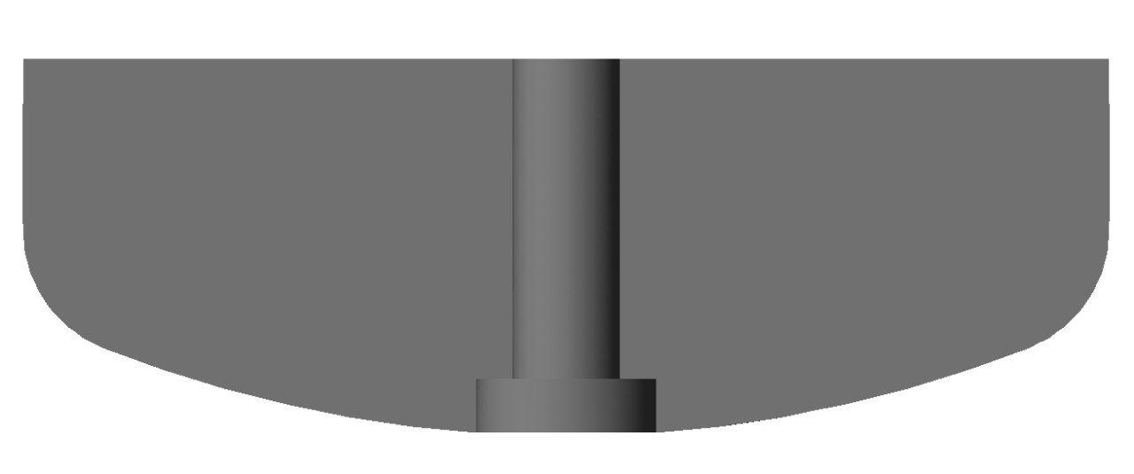

Nachdem ich die Federvorspannung am Federbein auf maximal gestellt habe, war die Schräglage extrem: 16,6° (komplett ausgefedert) . Da ich immer über die Fußrasten aufsteige, war das für mich nicht mehr akzeptabel (zu wackelig). Zudem wollte ich eine größere Aufstandsfläche für Wiese, Matsch, etc. haben. Deshalb nun die Jan'sche Speziallösung: 30mm Unterbau in balliger Ausführung unter den Seitenständer mit einer M8 Schraube (mit Schraubensicherung) montiert. Material: PA mit Aluminium (3D Druck).
Ergebnis:
Aufstandsfläche mehr als verdoppelt.
In unbelastetem Zustand: nur noch 9,4° (statt 16,6°)

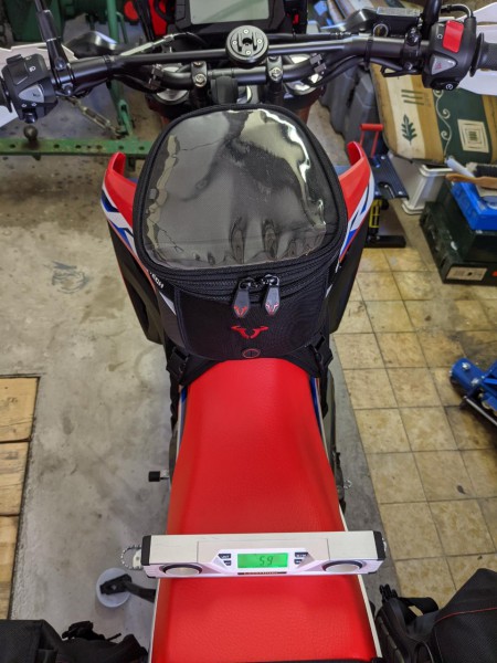

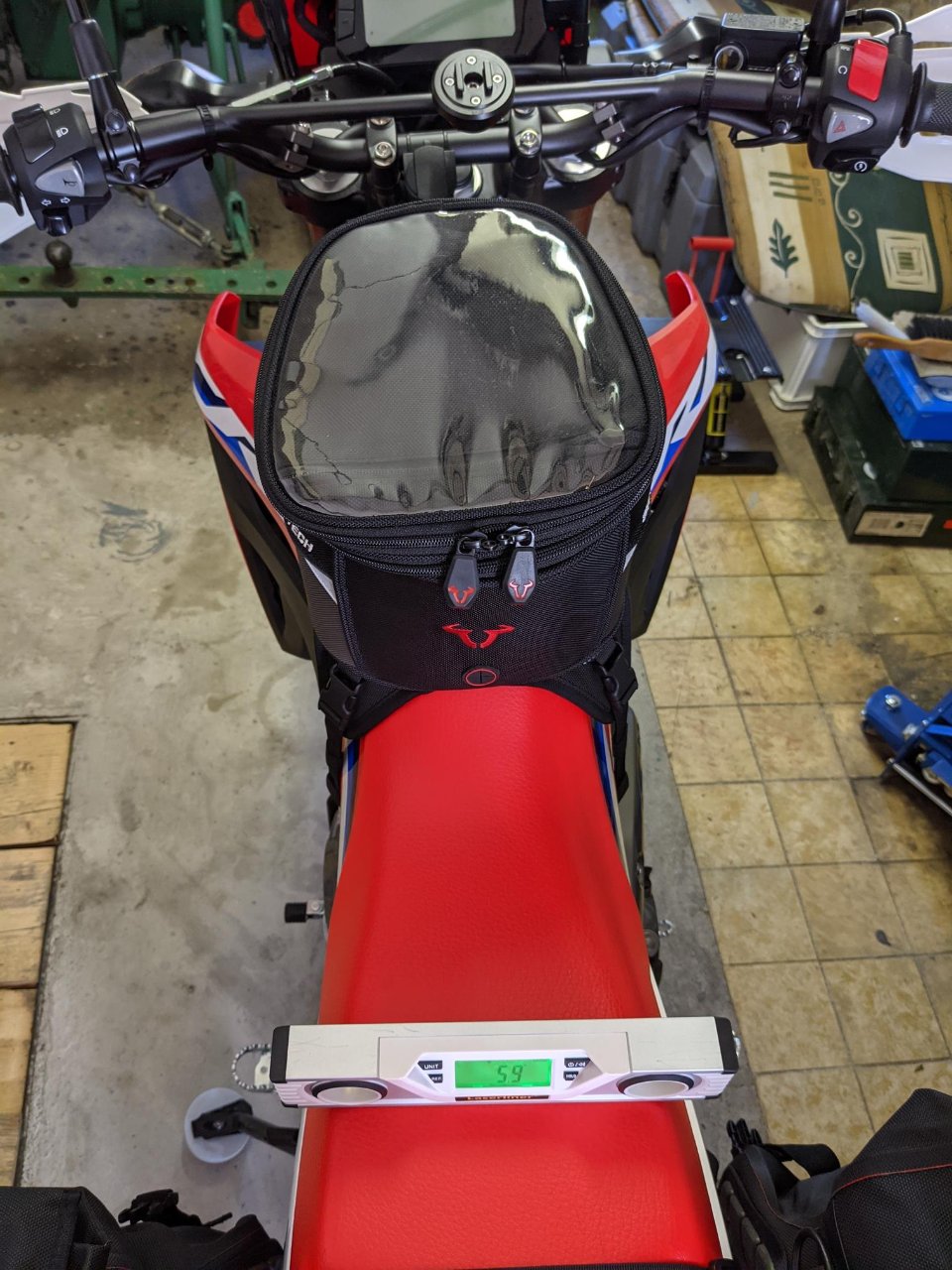

mit max. Beladung (16kg) gemäß meiner Mitnahmeliste: 5,9° (steht ausreichend sicher auf ebenem Boden)
Anmerkung: Warum ballig? Nun - in den seltensten Fällen liegt die Aufstandsfläche parallel auf dem Boden. So erziele ich immer annähernd einen mittigen Auflagepunkt bezogen auf die Aufstandsfläche.

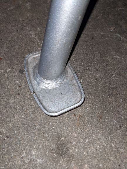

mein Seitenständer sieht so aus:

Es war als Drehteil konzipiert (Motto "keep it simple") mit PA 6 oder POM als Material in schwarz. Da die RP-Anlage gerade frei war, haben wir kurzerhand es als 3D-Druck gefertigt (außen Ø 86mm).
