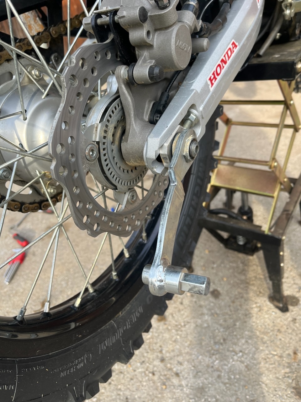

Der Rad aus- und einbau funktioniert mit dem hier empfohlenen Werkzeug. Auch wenn die Achsmutter übertrieben angeknallt war, kriegt ma sie einfach auf.

Das Teil passt auch für die CRF250L oder?

Beitrag von Ferganez » Samstag 11. Februar 2023, 21:05
250er hat hinten 19

Beitrag von rallyMichl » Samstag 11. Februar 2023, 21:30
Die 250er hat auch eine 24er Mutter.
Die andere Seite unterscheidet sich gegenüber der 300.

Im Fall der Fälle muss man die Mutter hinten mit Schlüssel und einem Stein lösen. Einen Alu Montierhebel mit 24mm Schlüssel wollte ich mir auch noch besorgen. Hat den schon jemand? Du hast den DRC aus Stahl?

Habe den 19er DRC aus Stahl und den 24er Motion Pro aus Alu.
Letzteren habe ich tatsächlich noch nicht getestet.
Um den 24er Sechskant ist nicht viel Material. Bin skeptisch ob man damit die Achsmutter gelöst bekommt, wenn sie mit 90Nm angezogen ist.

Beitrag von Sushi » Montag 13. Februar 2023, 19:20
Einmal bestimmt :)

Beitrag von treefighter » Dienstag 14. Februar 2023, 06:53
Probiers halt aus.
