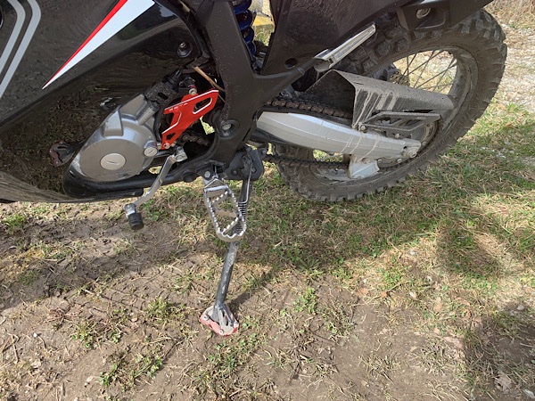

Gestern konnte ich endlich die neuen Fußrasten (-20mm) einweihen. :D
Sowohl sitzend als auch stehend fahren geht jetzt für mich deutlich entspannter.
Den Schalthebel habe ich zwei Zähne abgesenkt, das passt perfekt.
Den Bremshebel habe ich maximal nach unten gestellt. Hier wären ca 5mm tiefer wünschenswert, da ich im Sitzen den Fuss etwas anheben muss. Ist aber nur eine Gewöhnungsfrage.
Der Grip der Fußrasten ist der Wahnsinn! Ich bin mal gespannt, wie das die Stiefelsohlen verkraften… :lol:
