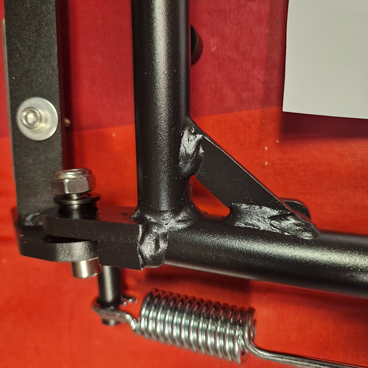

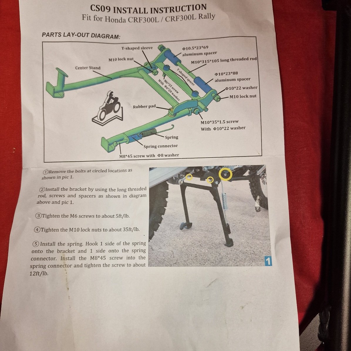

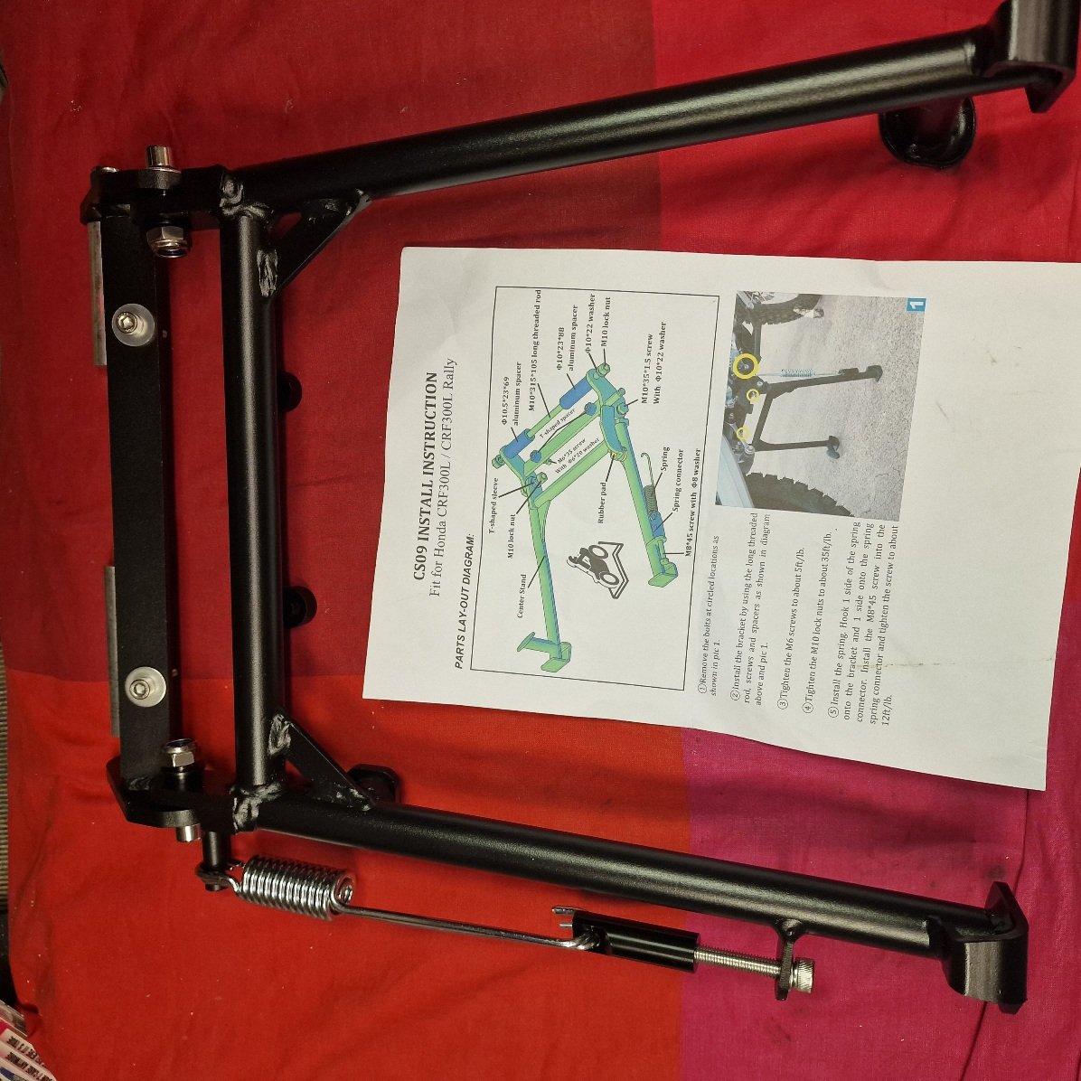

Hat ein wenig gedauert, da 3 Wochen im Zoll festgehangen, aber so war es auch angegeben beim Versand. Jetzt ist der Ständer endlich da, und die Qualität ist erstmal gut. Lackierung gut, V2A Schrauben, alles passt zusammen und sogar eine Montageanleitung in Englisch. Heute war es mir zu frisch draußen, daher noch kein Montagebericht. Kommt, sobald es über 10° sind, da ich auf der Terasse schraube.

Hier noch 2 Bilder

Was wiegt der Hauptständer denn?
Beiträge: 284
Re: Hauptständer
Beitrag von Manfred » Sonntag 2. Februar 2025, 20:00
Das würde mich auch interessieren.
