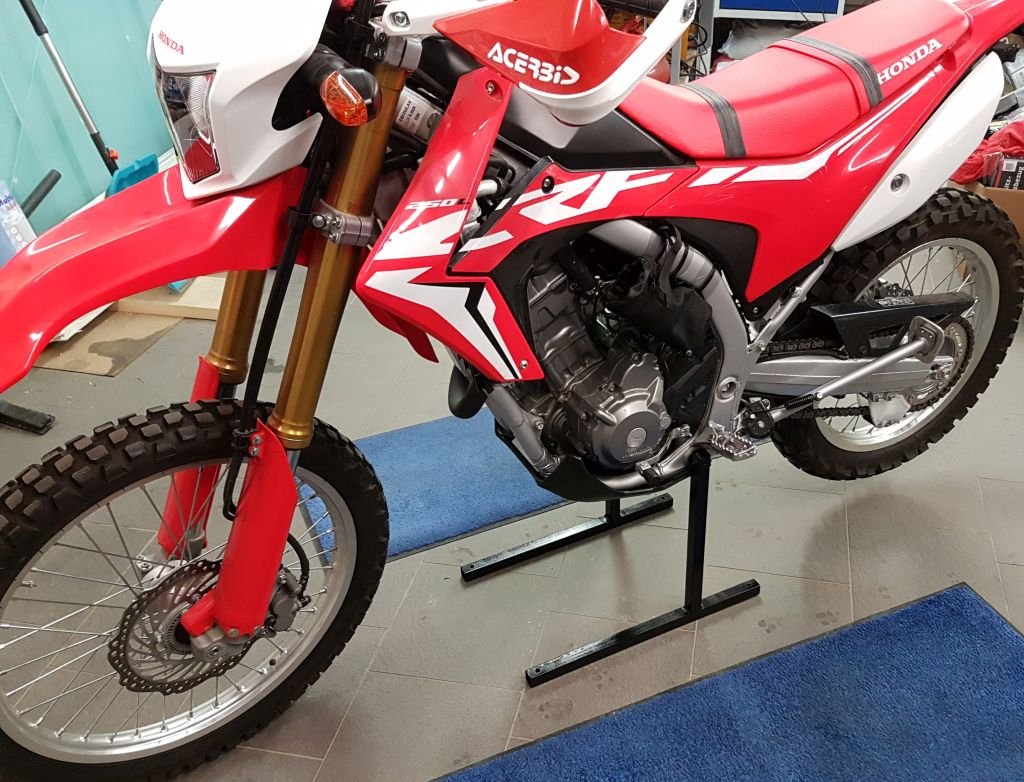

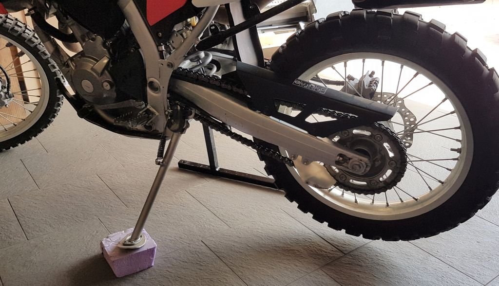

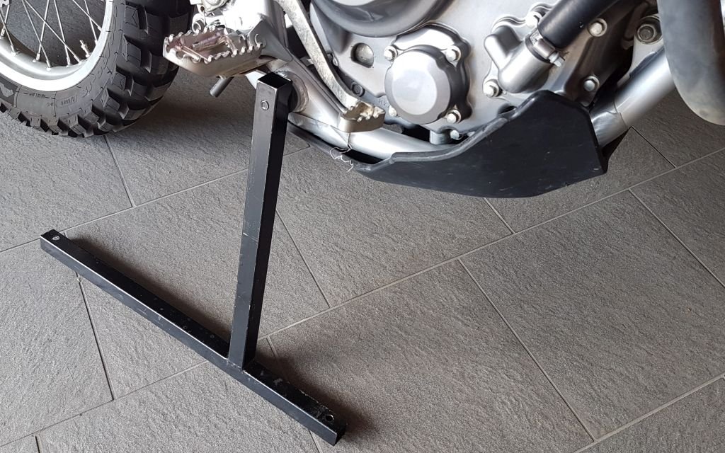

hier mal meine Eigenbau-Variante zum Aufbocken der CRF.
Um möglichst freien Zugang im aufgebockten Zustand und eine stabile Aufnahme am Rahmen zu bekommen habe ich mich für die eingeschweißten Rohrstutzen im Bereich der hinteren Motorverschraubung als Aufnahme entschieden. Wobei ich vermute, dass Honda diese Rohrstutzen auch in der Serienmontage zur Aufnahme nutzt.
Um den Rahmen nicht zu beschädigen, habe ich zwei passende Aufnahmebolzen aus PA6 gedreht und diese an eine T-förmige Stütze verschraubt! Die Länge der Stütze sollte gerade so lang sein, das sie noch gesteckt werden kann wenn die CRF auf dem Seitenständer steht. V1: Für einfache Arbeiten ( Kettenpflege, ...) reicht bereits ein stabiler Schaumklotz unter den Seitenständer! V2: Wenn ich die Maschine im aufgebockten Zustand nicht bewegen muß, nutze ich die Variante mit zwei Stützen. V3: Für längere/größere Umbauten werden noch zwei Querträger mit Doppelrollen verschraubt! Dies ermöglicht auch ein Rangieren und Probesitzen! Vorderrad wird bei Bedarf Durch Unterlage vorn oder mit Spanngurt hinten angehoben. --

Was es nicht alles gibt!
Hut ab Willi!

Das ist ja mal toll gemacht, Willi! Sowas möchte ich auch!
Re: Maschine aufbocken
Kein Problem Micha,
bei Bedarf leihe ich sie Dir mal für 3 bis 4 Wochen zu Nachbauen!
Gruß, Willi
Gruß, Willi
