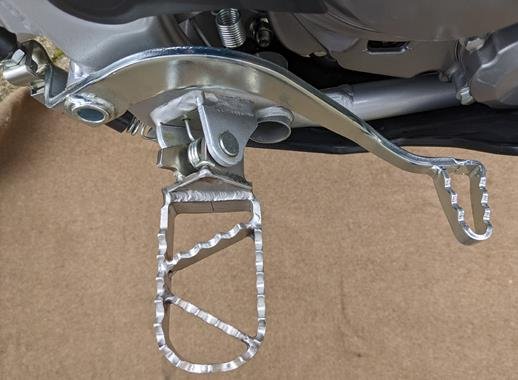

Beitrag von Free_Jan » Sonntag 2. Januar 2022, 14:37
Ich habe die Bosley's Pegs jetzt montiert und bin nach einer ersten Testfahrt echt begeistert. Ich habe sie um 15mm tiefer gesetzt bestellt. Verarbeitungsqualität ist sehr gut (ich habe lediglich die Kanten noch mit einer Feile etwas stärker entgratet/angefast) und die Breite sowie Sitzposition sind jetzt deutlich besser als mit den Original Fussrasten.

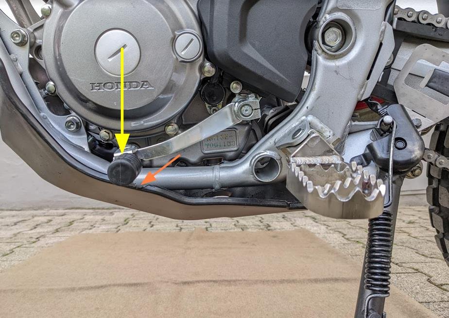

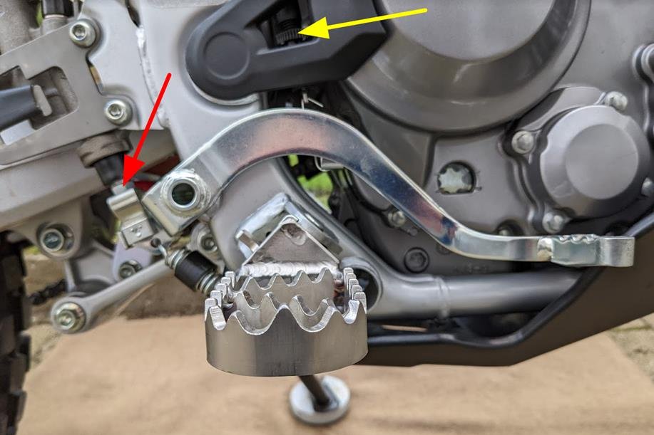

Bremshebel tiefersetzen ist kein Problem, die Verstellmöglichkeit bietet gerade noch ausreichend Verstellmöglichkeit (siehe roter Pfeil). Nicht vergessen: Schaltpunkt des Bremslichtes nachstellen (gelber Pfeil), sonst leuchtet das Bremslicht ständig (Danke an @Ferganez)
Schalthebel konnte ich ebenfalls problemlos um eine Zahnteilung versetzen. Lediglich eine leichte Kollision mit dem Motorschutz von Acerbis (Modell eigentlich für CRF 250) musste durch ein leichtes Ausfeilen entschärft werden.
