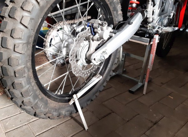

entweder ist der Hubständer zu lang/hoch (wie auf dem Bild), dann hilft es natürlich nix, wenn man ihn noch höher macht
Der Hubständer auf dem Bild, den find ich gut, weil er zwei parallel laufende Vierkantkohre hat, des schafft schon mal mehr Vertrauen in die Stabilität.

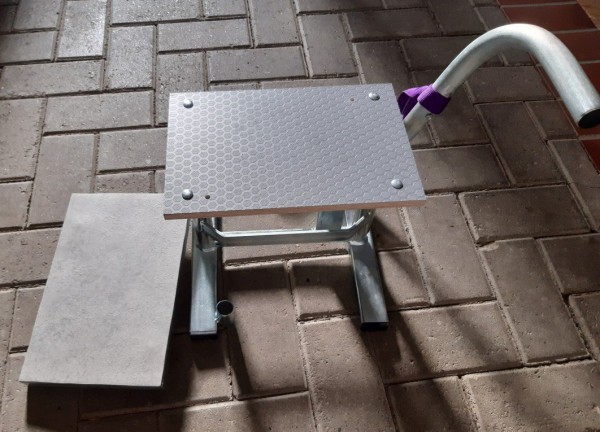

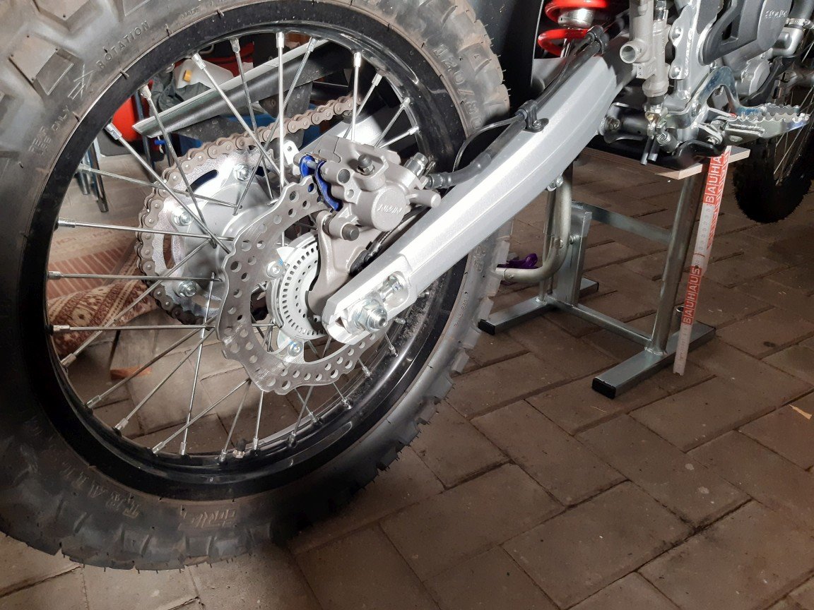

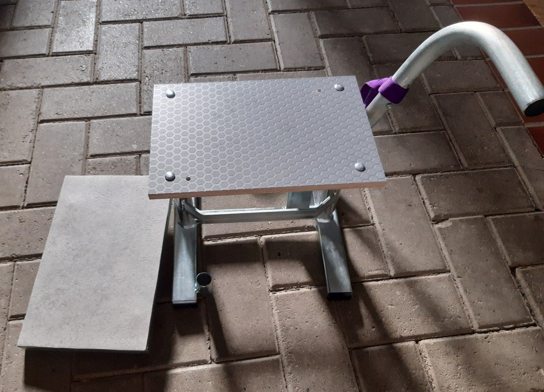

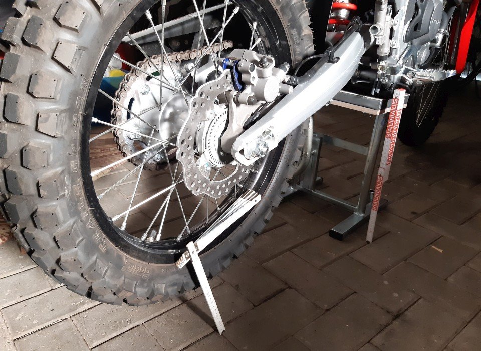

Für Karklausi hier noch Bilder zum Hubständer.
Meiner hat 25cm, mit Auflage 27-28.
Normalerweise sollten also 28 gut passen.
