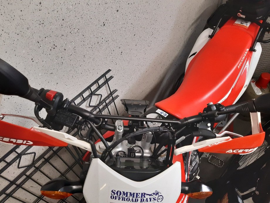

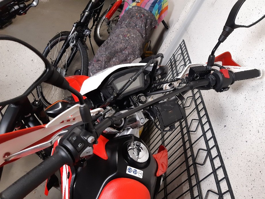

ich komme noch einmal auf meine Uraltfrage zurück und hoffe inzwischen kann sie mir jemand beantworten?
Passt eine 20 mm Lenkererhöhung problemlos mit Bremsleitung, Gaszügen und Kupplungszug?
Hat vielleicht jemand Bilder dazu?
Danke 🤗

bei der 300er passt auch eine 25mm Erhöhung ohne Probleme.

Wie schaut es mit 20 mm bei der 250er aus, passt das auch noch?
Hat jemand das so verbaut und ggf. Bilder dazu?

Mein Mann hat 30 mm Erhöhung verbaut, auf original Lenker und auch sonst, soweit ich weiß, nichts verändert. Versuche mal Bilder beizufügen.....

Das hilft! Ich denke dann wird eine 20 mm Erhöhung relativ problemlos zu montieren sein

Mein Mann hat eben bestätigt, dass das so ist :-)

Ich hab die 30mm Erhöhung mit ABE von voigt an der 250er dran und das passt wunderbar mit dem Originalen Lenker.

straymotocats hat geschrieben:
Freitag 12. April 2019, 09:02
Wir haben die 25mm Erhöhungen von LSL eingebaut. Die gibt es für ca. 30€ bei Louis und eine ABE ist dabei. Leider nicht für die CRF. Wir werden die dann eintragen lassen zusammen mit dem TRW Lenker, dem Puig Windschild und hoffentlich dem Tank.
Gepasst hat es ganz gut. Lediglich bei ganz eingeschlagenem Lenker waren die Gaszüge zu sehr gespannt. Wir haben dann die Reihenfolge der Züge am Rahmen geändert und den Kupplungszug nach unten gelgt. So hat alles immer Spiel und nicht klemmt oder scheuert. Zur Montage stand die Maschine auf dem Hubständer und das Rad war frei.
Das Ding fährt sich jetzt gefühlt komplett anders, aber im positiven Sinne :D
der Hinweis auf LSL war gut 👍🏻
Ich hab die jetzt mal in 15 mm Erhöhung verbaut, da gibt es auf keinen Fall Probleme mit der Bremsleitung und den Zügen.
Zudem waren die Teile bei der örtlichen Tante verfügbar und recht günstig zu haben. Die werden jetzt erstmal getestet.
Die erste, kurze Probefahrt hat einen sehr positiven Eindruck hinterlassen 🤗
