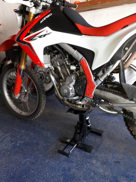

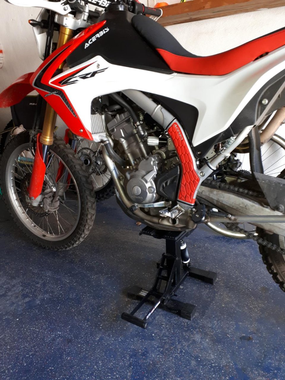

Ich hab mir diesen hier gekauft nachdem ich ihn bei einem von euch hier auf einem Foto entdeckt habe. Ich hab ihn jetzt schon mehrmals benutzt und finde die Höhe und Stabilität völlig in Ordnung. Ursprünglich hätte ich auch lieber einen mit Rollen gehabt aber meine Garage ist leicht abschüssig. Aber nachher wäret mir das gute Teil noch davon gerollt ;)
Hey, den habe ich mir jetzt auch geholt. Allerdings passt er nicht direkt unter die L. Wie bekommst du deine damit aufgebockt? Der ist 31 cm hoch und die L hat nur gute 26 cm Bodenfreiheit!?
Vielleicht liegt es daran, dass ich die Rally habe. Ich kann den Heber bei heruntergelassenen Seitenständer wunderbar daruntersetzen und dann einfach anheben. Ist wirklich super einfach bei mir.

Wenn die L eine Bodenfreiheit von 26 cm hat sollte Mann sich einen Hubständer kaufen der dafür paßt, diese gibt es auch schon ab 23 cm.

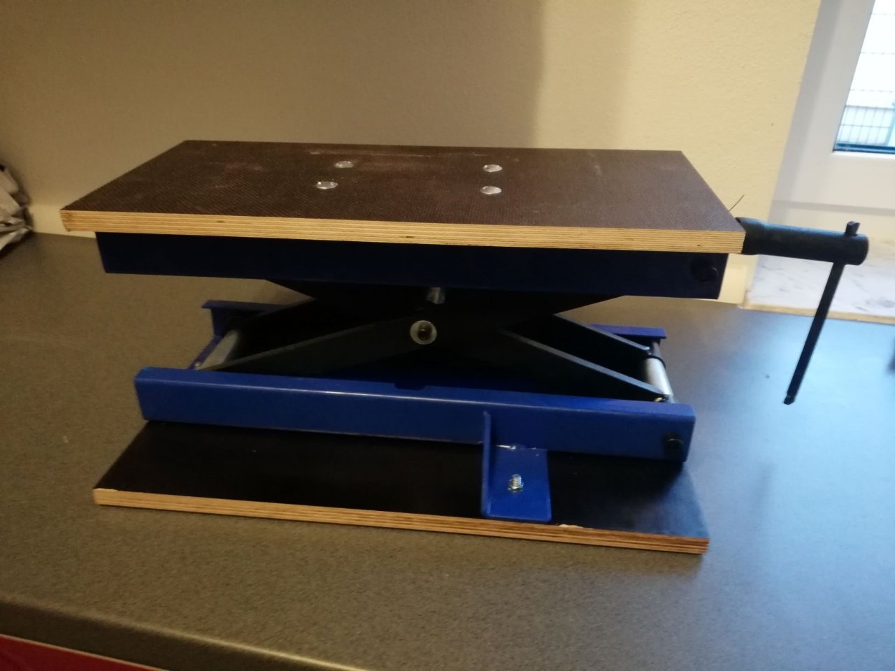

Hab deine Idee gleich mal kopiert. ;) Allerdings die Siebdruckplatten gleich festgeschraubt.
Finde ich einen super Heber für den Preis!

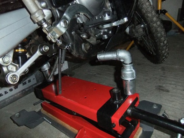

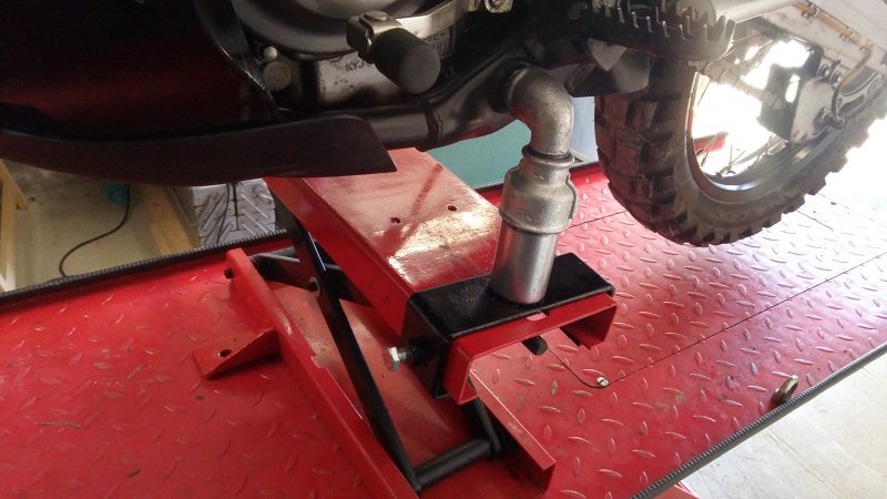

Die Rally steht bei einigen Lösungen auf dem Motorschutz und das finde ich auf die Dauer nicht gut. Außerdem kommt man nicht an die Ölablass-Schraube. Da Schweißen bei mir nicht ist, kam mir diese Idee. Sieht vielleicht etwas wackelig aus, steht aber recht gut auf den Gewindebuchsen (innerhalb des größeren Rohres).

Wie sind die Rohre befestigt?
Kannst du dazu näheres schreiben?

Ich war nochmal in der Garage und habe Bilder mitgebracht.
Hier einmal die zusammengeschraubten Klempnerteile, das dicke Rohr 1 1/4 Zoll (innen ca. 32mm) und das dünne mit 3/4 Zoll (außen ca. 27mm). Eine Runde Panzertape soll die Rahmenbeschichtung schützen. Das Rohr mit 1 1/4 Zoll passt ziemlich gut auf die schwarze Gewindebuchse mit Außendurchmesser 30-31mm. Orginal werden in das M20-Gewinde gummierte Stützen eingeschraubt, die aber auch nur auf den Motorschutz drücken.
