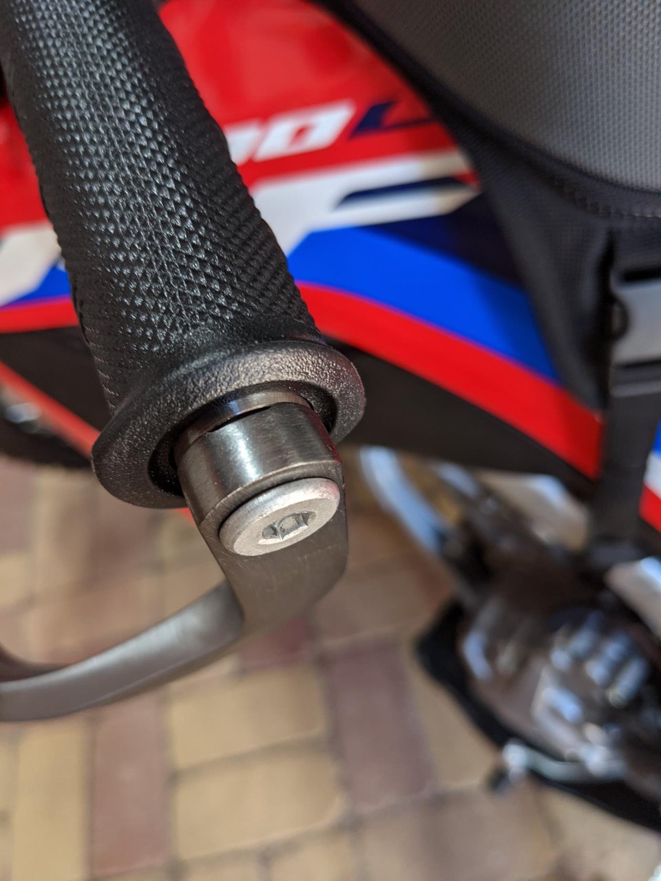

			Ich hab`mir die Acerbis Tri Fit angelacht und gestern verbaut.
Die passen , einzig die Buchse im Lenker muss ich noch auf M8 aufboren und die `Duebel` anpassen.....

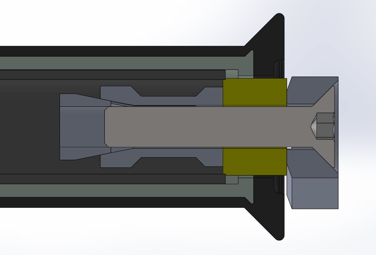

			Ich habe die ZETA Armor verbaut und bin an der Demontage des inneren Lenkergewichtes gescheitert.
   Ich habe das vorhandene M6 Gewinde auf M8 aufgebohrt und mir Distanzhülsen (gelb im Bild) drehen lassen.
Die im Bild dargestellte Klemmverbindung habe ich daher nicht genutzt. Der Innendurchmesser beträgt ca. 18,6mm.
Jan

Hab aufgebohrt, Gewinde M8 reingeschnitten, in meiner Werkstatt nach einer  Dinstanzhülse gesucht, was verwendbares gefunden und dran sind die Handprotektoren.
Jetzt sind alle Teile angebracht. Ich stelle ein paar Bilder in das Thema "Das ist meine CRF".
