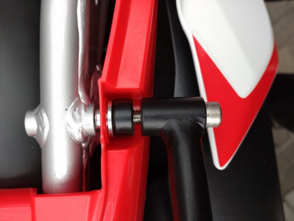

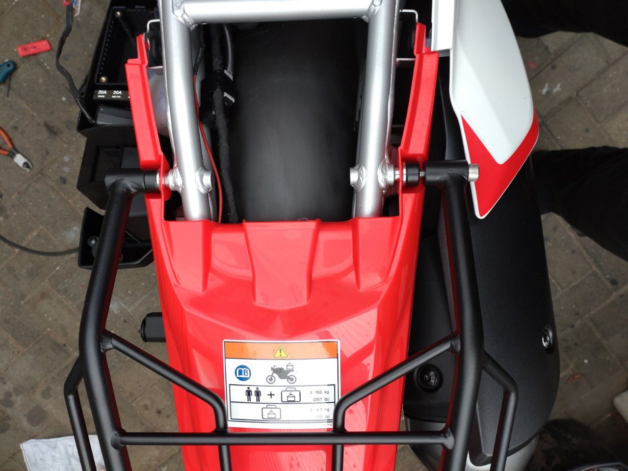

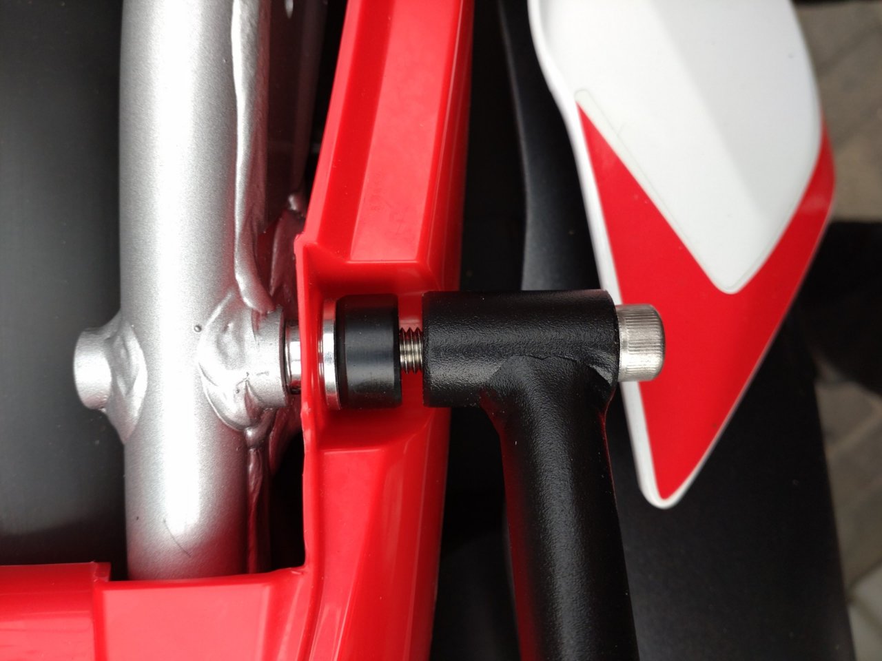

Bei meinem Träger lagen auch Distanzbuchsen und lange Schrauben bei, womöglich ist das Heck der 300er nur Schmaler, aber der Abstand der Punkte ist gleich.
bei der 300er sind es in der Länge ca. 255mm,
Weite vorne etwa 175mm, hinten etwa 150mm, wobei das mehr schätzen als Messen ist in der Breite.
Die Bilder hatte ich beim Anbau gemacht, da die Weite noch zu breit war, da muss der Hersteller noch nachbessern.
Gruß Michael

für mich sind des Toleranzen. Klar ist des unschön, wenn man dafür Geld bezahlt hat, aber für mich wär der Nerv zu groß, um da rumzustreiten. Ich mach da höchstens ein paar Fotos und nen Text (Text, je nach Stimmung, aber nicht zu hart) an den Hersteller, bzw. Verkäufer. Ne Lösung, die nicht so schmerzhaft für alle wäre, ist da ja meistens drin.
Schau mal, dass die Schrauben lang genug sind um mit dem hinteren Ende der Mutter/Geiwinde im Rahmen abschließen. Man darf den Hebel, den die langen Schrauben haben, nicht unterschätzen. Darum ne 8.8 M6 verzinkte Stahl-Zylinderkopfschraube verbauen und nicht unbedingt was härteres, oder gar was sprödes, wie ne VA Schraube, obwohl so lang ist der Hebel ja auch nicht. Ich verbau extrem viel unterschiedliche Schrauben, aber des ist wohl eher ein Spleen :P .
In diesem Fall würd ich nur nach den Schrauben schauen und ne passende Hüsle basteln, hier reichen wohl drei bis vier Beilagscheiben und fertig. Honda baut keine Uhrwerke, da sind schon mal +/- 3mm Toleranz im Rahmenheck möglich und beim Gepäckträger wohl auch. Des ist doch nicht wirklich so dramatisch ;) .

Ließ sich recht einfach richten, habe auch nur eine Mail mit Bildern zum Hersteller gesandt.
