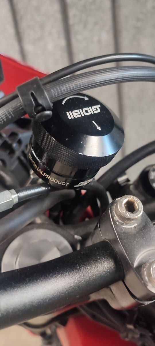

Nutze den Nemo-Nachbau und bin zufrieden. Hab den Behälter nahe am Lenker montiert und mit Kettensägenöl befüllt. So stört er mich nicht und ich vergesse es nicht alle paar Hundert Kilometer ein wenig weiterzudrehen. ;)
China Kettenöler
