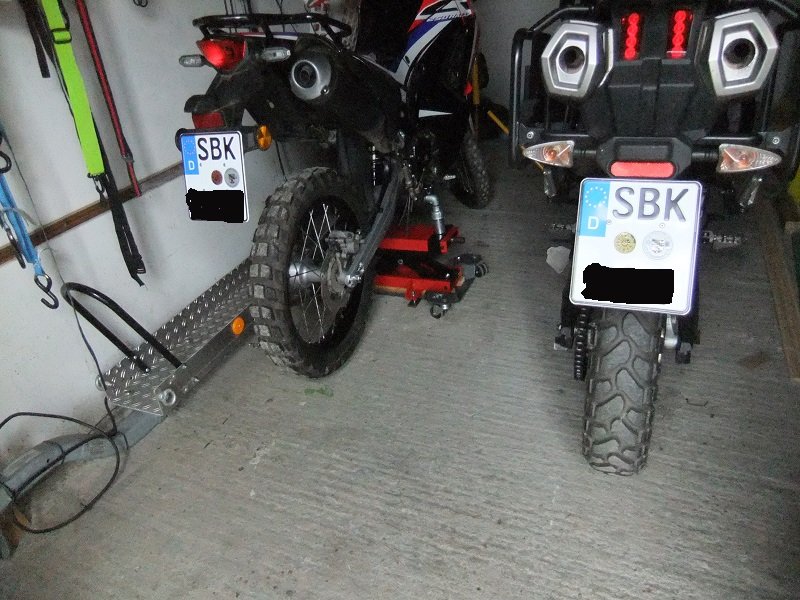

Das Ganze passt nicht nur auf die Hebebühne sondern auch auf den Rangierwagen.

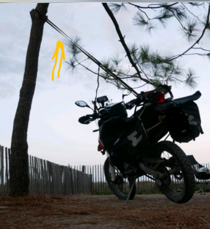

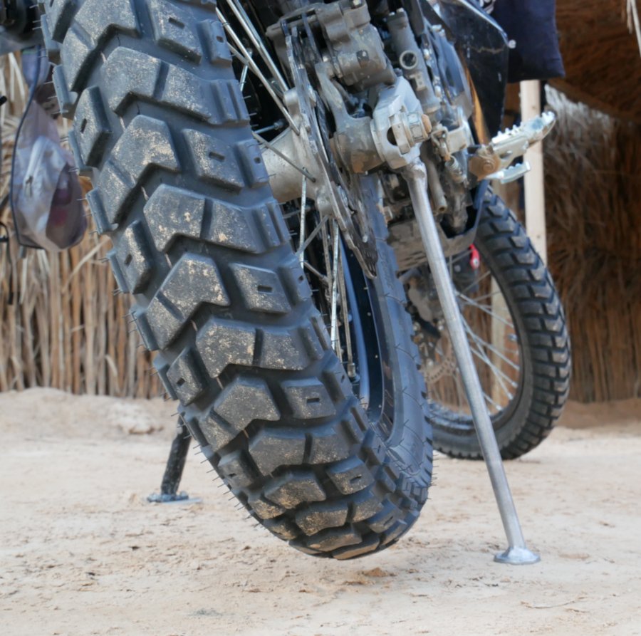

Kleiner Nachtrag:
War kürzlich auf Tour und hatte für die Ketten pflege nur 'nen Baum und einen Spanngurt
Re: Maschine aufbocken
Sehr guter Einfall! Man muss sich nur zu helfen wissen. Ist auch nützlich, falls man unterwegs mal einen Platten hat und das Rad ausbauen muss zum Flicken.
Daumen Hoch!!!
Daumen Hoch!!!

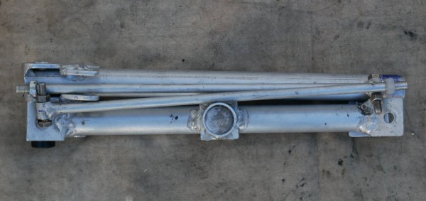

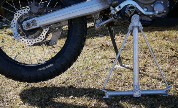

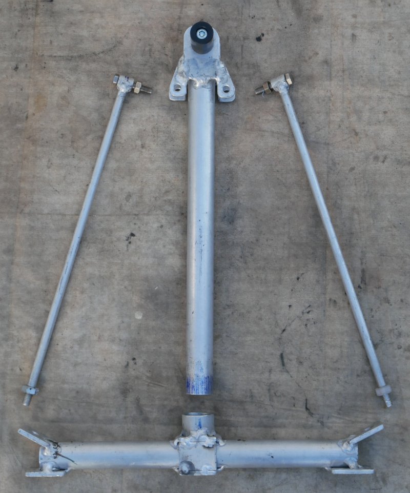

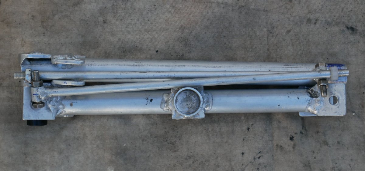

Mobiler Montageständer
In den letzten 4 Jahren habe ich für unterwegs einen zerlegbaren Montageständer verwendet.
Für die CRF 250 Rally brauchte ich noch nen Stein unterm Seitenständer. Bei der CRF 300 Rally ist das Hinterrad auch ohne weitere Hilfe in der Luft.
Der Ständer wiegt 930g. Leider mußte ich die Gepäckrolle immer abnehmen, da sonst das Hinterrad nicht frei dreht.
Zum Vorderradausbau also Gepäckrolle drauf lassen.
Kette schmieren, Reifenwechseln und flicken sind jederzeit machbar.
Für die Werkstatt/die Garage habe ich ein nicht zerlegbares Gegenstück.

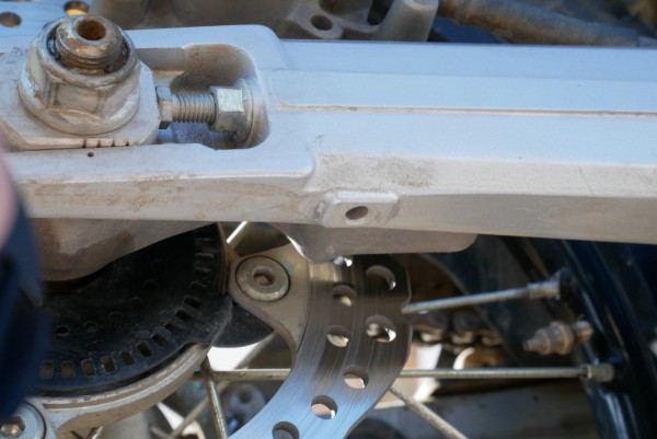

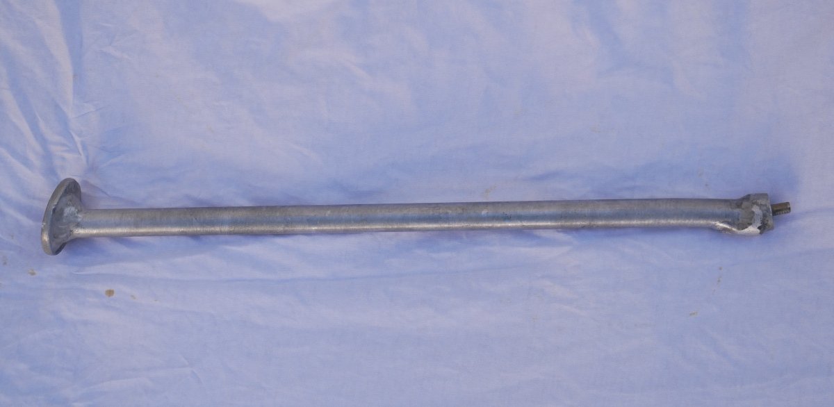

Schwingen-Stütze
Um eine simple Stütze zu bauen habe ich die Schwinge angeschaut und überlegt wie ich da eine Stütze ansetzen kann. Dabei ist mit ein Loch auf der Unterseite aufgefallen.
Ein dünnes Alurohr mit Dorn kam mir in den Sinn Das Moped wird mit eingeschlagenem Lenker am Gepäckträger über den Ständer gedrückt und dann die Stütze unter die Schwinge gesetzt. Durch den Dorn kann die Stütze nicht wegrutschen.
Ich habe keine Ahnung wofür das Loch in der Schwinge ist, aber dafür taugt es super. Damit würde ich auch einen Reifenwechsel machen. Im Urlaub hat die Stütze 2 Wochen lang bereits gute Dienste geleistet. Sie wiegt 120g.

oder einfach eine alte Krücke absägen
