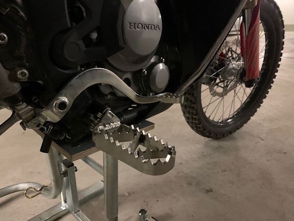

Den gleichen Gedanken hatte ich auch schon mal, habe ihn aber ganz schnell wieder verworfen, da mir der Kniewinkel im Sitzen mit den originalen Rasten schon nicht gefallen hat. Vom Probesitzen her scheint es mit den Bosleys jetzt deutlich besser zu sein (-2 cm)…
Bremspedal und Schalthebel muss ich allerdings noch einstellen.

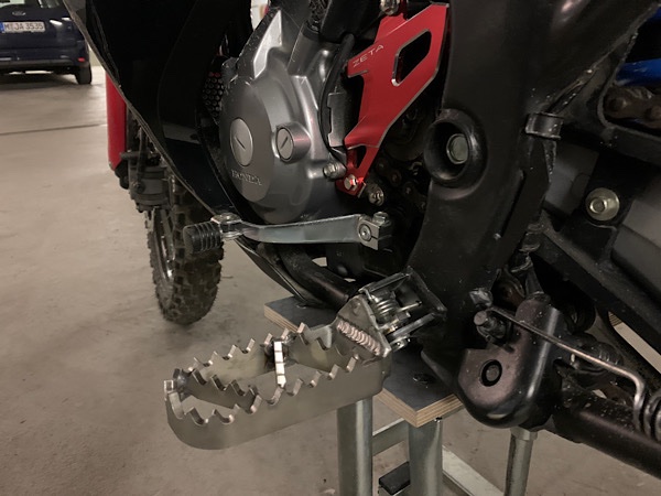

Hat jemand hier die Bosley Fußrasten mit dem Acerbis Unterbodenschutz kombiniert? Da müsste man ja vermutlich etwas Kunststoff am Unterbodenschutz auf Höhe der Fußrasten entfernen?
Beiträge: 1013
Re: Fußrasten
Beitrag von Tobi » Freitag 5. Juli 2024, 10:23
Also die -20mm Bosley Fußrasten passen wunderbar ohne den Acerbis Bashguard beschneiden zu müssen.

Also unbearbeitet würdet Ihr nicht empfehlen. Hätte ich jetzt gemacht, aus der Annahme heraus, dass die dem originalen Kram dann am ähnlichsten kommen.
Vielleicht hat jemand mal ein Bild.
