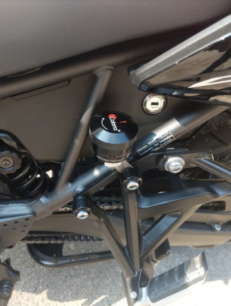

Beitrag von Free_Jan » Montag 22. März 2021, 15:01
Ich habe übrigens (abweichend vom Standard) den Behälter relativ nah am Kettenrad positioniert (Africa Twin). Das reduziert die Leitungslänge und erhöht nicht unnötig den Schwerpunkt ( :lol: :lol: ). Sollte bei der CRF 250/300 eigentlich auch möglich sein.
Kettenöler Nemo 2 an Africa Twin CRF 1000 DCT
Jan

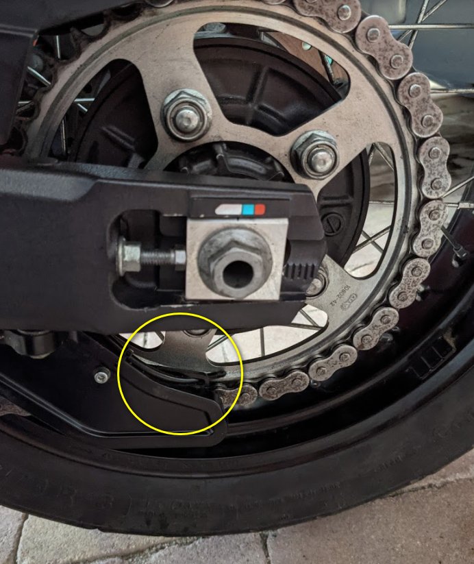

Beitrag von xralfx » Montag 22. März 2021, 16:16
wie viel KM hält da eine Füllung bei dir?
Wäre es möglich mal ein Bild zu machen wo die Düse (Befestigung und Düse)an der Kette ist.
Glaube ich bin jetzt angefixt. :?
Free_Jan
Beiträge: 136
Wohnort: 76437 Rastatt
Re: Kettenöler
Beitrag von Free_Jan » Montag 22. März 2021, 16:52
Ein Füllung hält ca. 2500 - 3000km bei mir. Sie würde in der Regel für 5000km reichen, aber ich schmiere in der Regel nach 200km nach (Tank-/Rastpause).
Nemo 2 - Lage Düse
