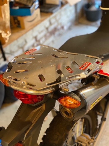

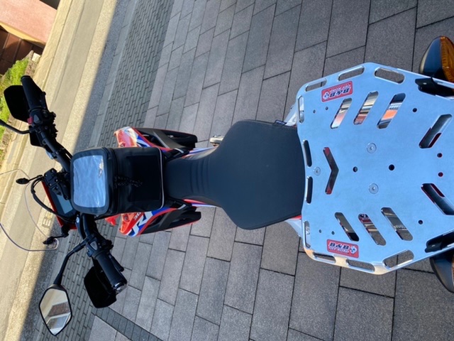

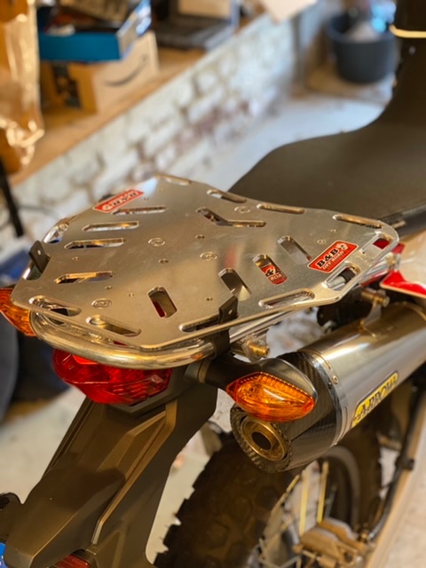

Habe jetzt mal die Gepäckplatte an meinen B&B Gepäckträger gebaut.

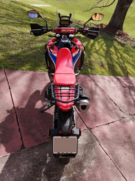

Dieses Rack wurde noch nicht gelistet:
https://www.rally-raidproducts.co.uk/im ... 00x500.jpg
Mir selber habe ich den eingangs gezeigten H2C aus Thailand gegönnt.
Preiswert und insgesamt sehr gut verarbeitet.
Vorne 2mm zu breit, hinten 1mm. Peanuts und mit je einer 10er Unterlegsscheibe gelöst.

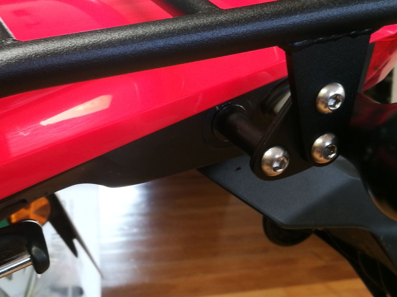

Unsere neuen Heckträger fürs Grobe.

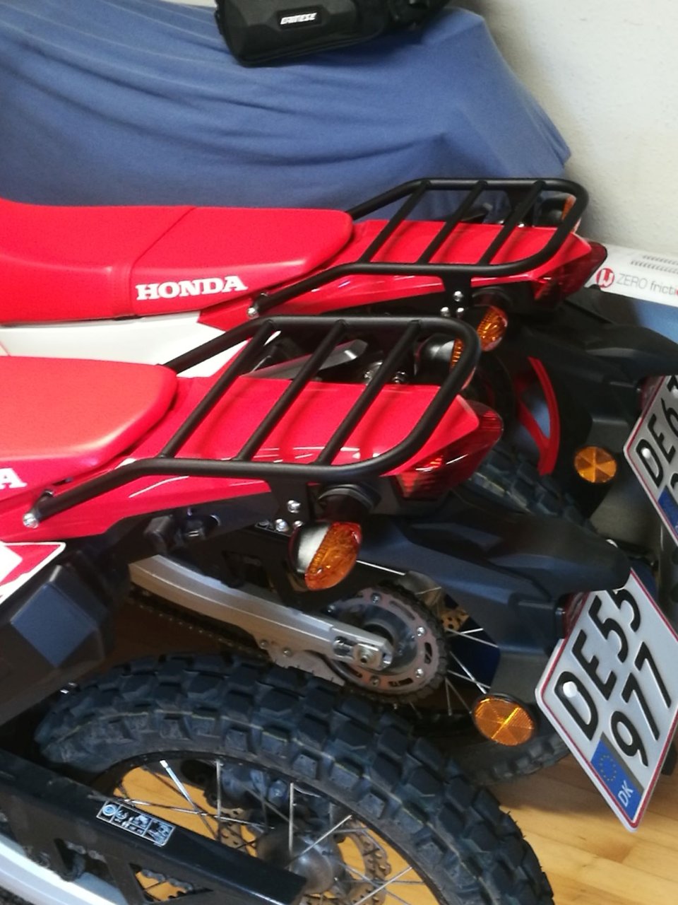

Ich habe mir heute den Fehling Gepäckträger bestellt.

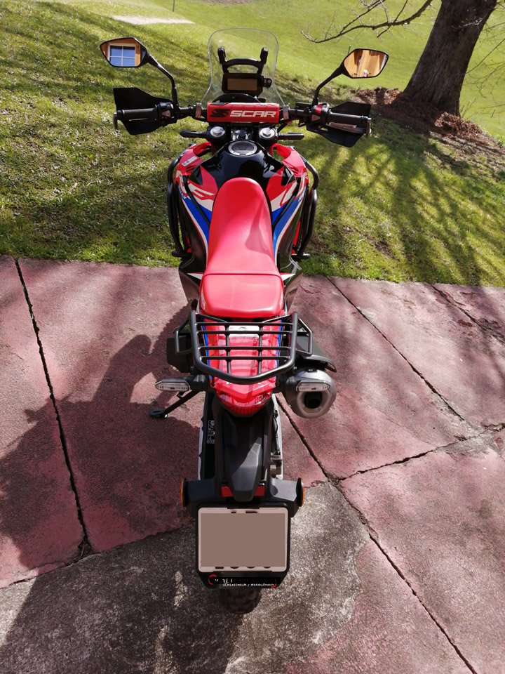

Nomadic Gepäckträger sind gekommen, und, nach einigen Umbaumaßnahmen auch montiert.
Gefällt mir gut, nur, war auch ein teurer Spaß. USA, teurer Versand + Zoll. Ja, hab zwei gekauft.
Sind eigentlich für die 250 er, ich meine irgendwo gelesen zu haben das die Schraubenabstände gleich wären das stimmte leider nicht. Fehlen ca. 2,3 cm zwischen vorne und hinten. Also basteln... Alustücke angefertigt, Buchsen angepasst und ein wenig mit Unterlegscheiben probiert, nun passt es.
