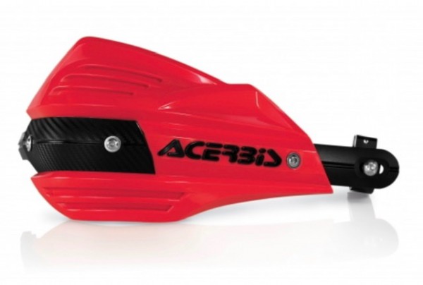

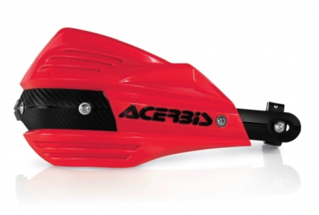

Bei mir ist das ein psychologisches Ding, ich fühle mich geschlossenen irgendwie sicherer und fahre recht leichte, geschlossene Vollplastik Handprotektoren von Acerbis (Rally Brush) um etwas Schutz bei leichten Stürzen ( Straße, Kartbahn, Off-road) und Schutz beim Gasse-Fahren zu haben. Da reichen mir die Plastikteile. Die Alu-Teile sind mir alle too much.
Falls jemand Interesse hat: ich hab noch echt schicke von Acerbis X-FACTOR unverbaut und original verpackt zu Hause liegen, die würde ich günstig abgeben: https://www.acerbis.com/motorsport/en/p ... 557#a_page
