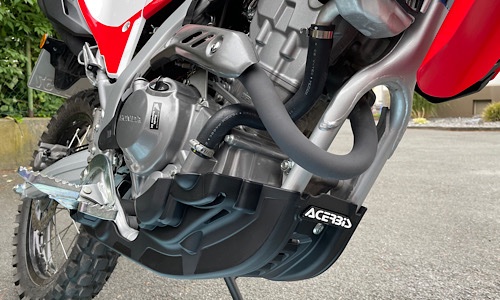

So sieht er an der 300 L aus.

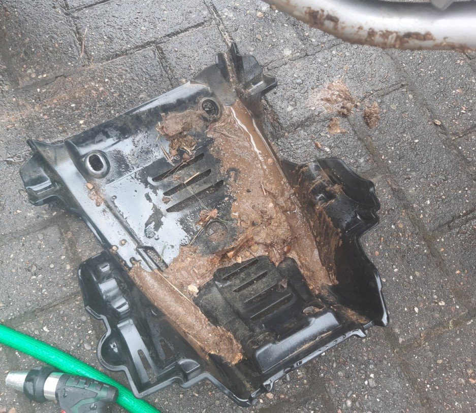

und so sieht übrigens der Acerbis nach Abdampfen und Waschen des Mopeds aus:
schlamm
Ist übrigens französischer Lehm und nicht das, an was man zuerst denkt ;)
Aber, ich mag das Teil trotzdem und die 4 Schrauben sind ja schnell mal weggemacht.

Iiihhh, baaah. So sieht das Ding von unten aus. Hab grad Lehm abgekärchert, von Moped und Stiefel, aber drunter hab ich nicht geschaut.

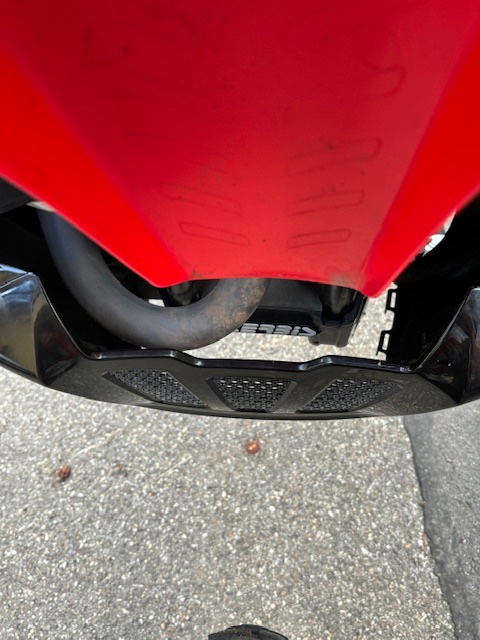

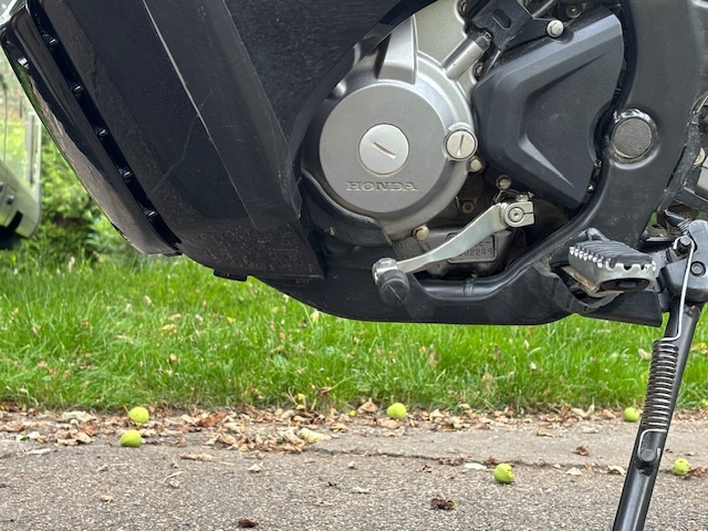

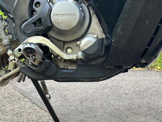

Um hier meine Frage selber zu beantworten. Ja er passt. Sehr gut sogar wie ich finde. Lediglich die linke Verkleidung steht ganz leicht am Acerbisschutz an. Evtl werd ich die Verkleidung paar mm nacharbeiten. Bilder reich ich nach wenn ich sie wieder hinstellen (Gabelsimmereing ist noch in Arbeit) kann.
Bin gespannt wie es sich in der Kombi mit dem Dreckaufsammeln verhält. Im originalzustand sammelt sich da locker ein zwei Kilo Dreck. Ich werde berichten.
Und richtig, die unteren Schalen der Verkleidung haben jetzt weniger Führung weil man sie nicht mehr mit dem Unterfahrschutz verbinden kannn. Aber trotzdem noch ausreichend da sie ja über das Plastik vor dem Rahmen verbunden sind und dadurch in meinen Augen ausreichend stabilisiert sind.

Die Bildxhen🙂
