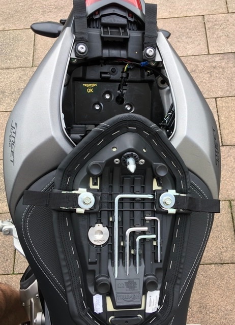

Beitrag von Wildduck » Sonntag 16. Mai 2021, 10:19
Da waren entsprechende Bänder dabei (hab mal einen Screenshot gemacht).
Alternative kann man die verschiedenen Montagesets von Kriega benutzen, die heißen “US-DRYPACK FIT KIT”.
Ich habe meine Taschen zusätzlich noch mit Rockstraps an den Beifahrerfußrasten abgespannt, dann wackelt es gar nicht mehr.

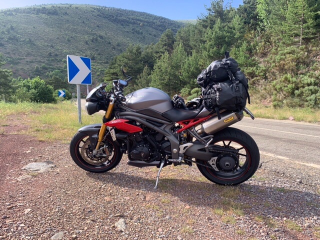

@Städi: 👍 Die Triumph hab ich im Frühjahr verkauft. Ich kann mich irgendwie nicht zurückhalten ... da hab ich entschieden, dass es besser für die Gesundheit und den Führerschein ist, sie ziehen zu lassen.
Bei der Streety hab ich das ähnlich in wie Du gemacht (siehe Foto)

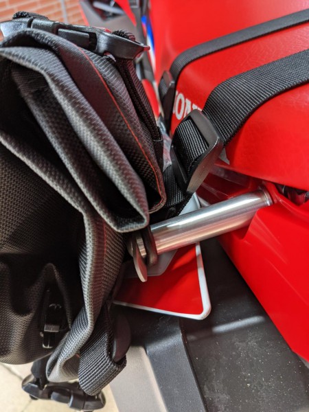

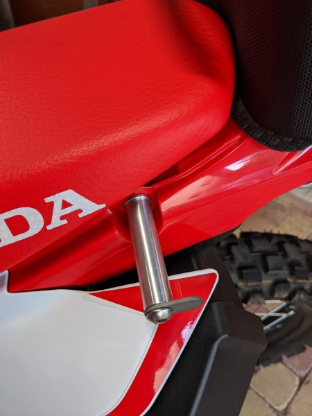

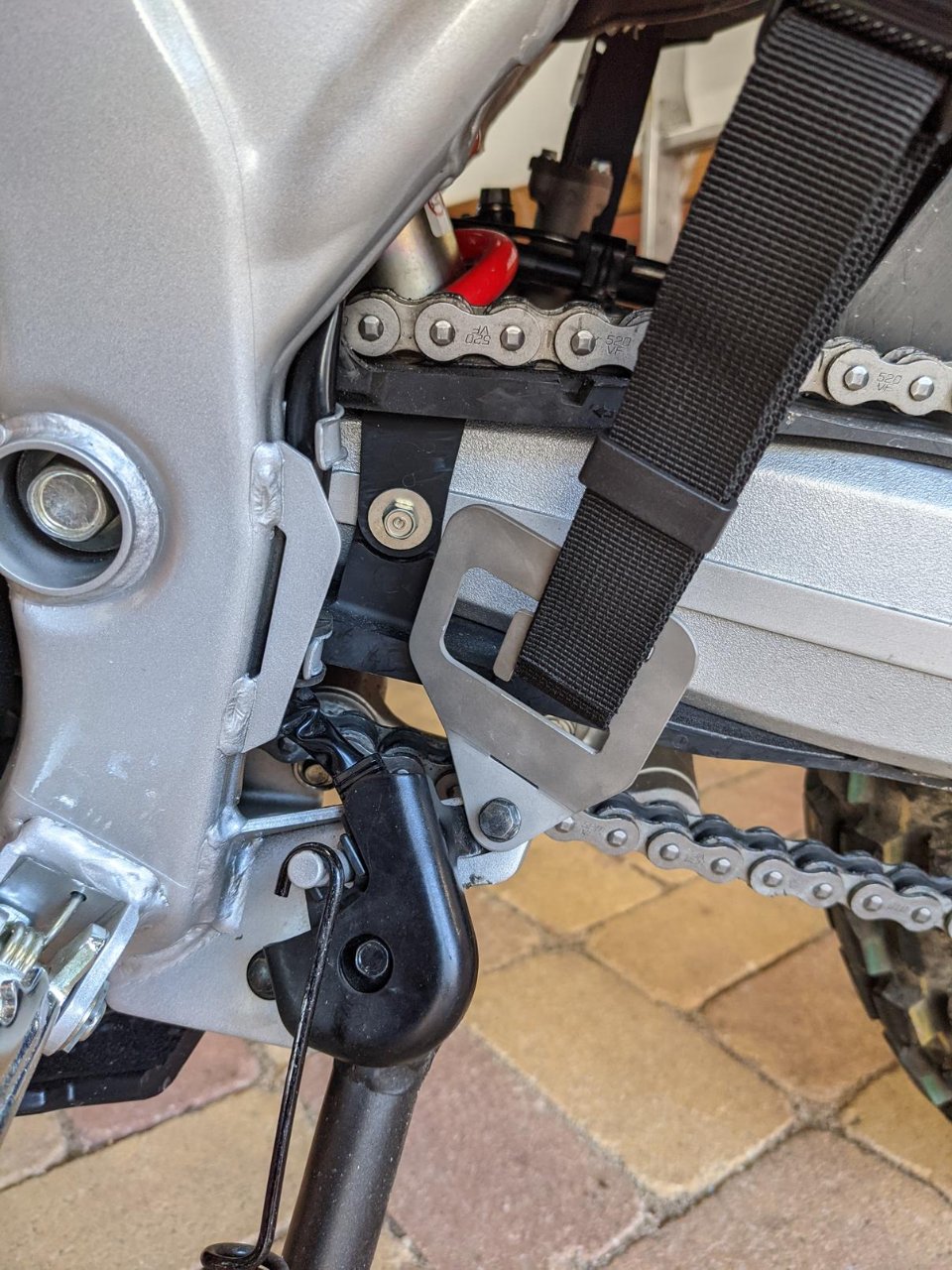

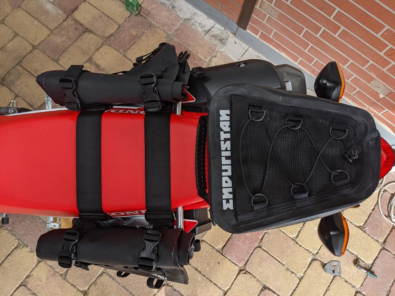

Beitrag von Free_Jan » Mittwoch 19. Mai 2021, 19:37

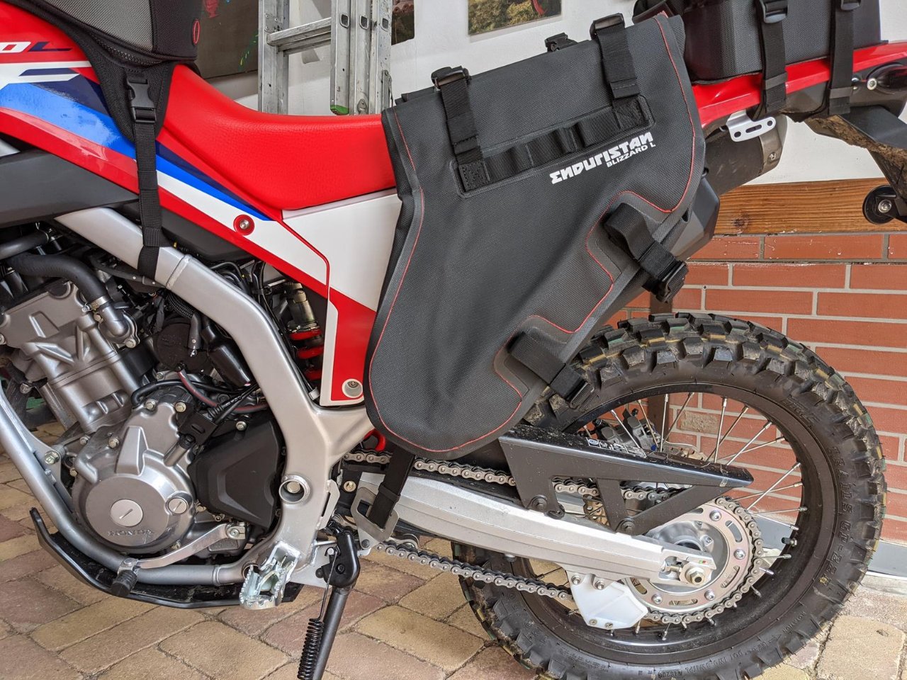

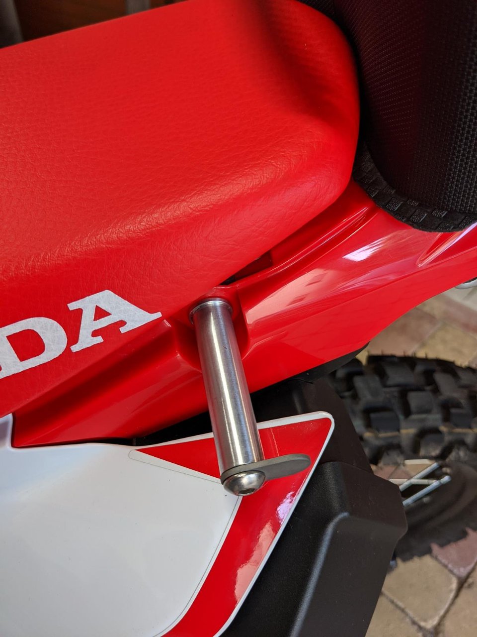

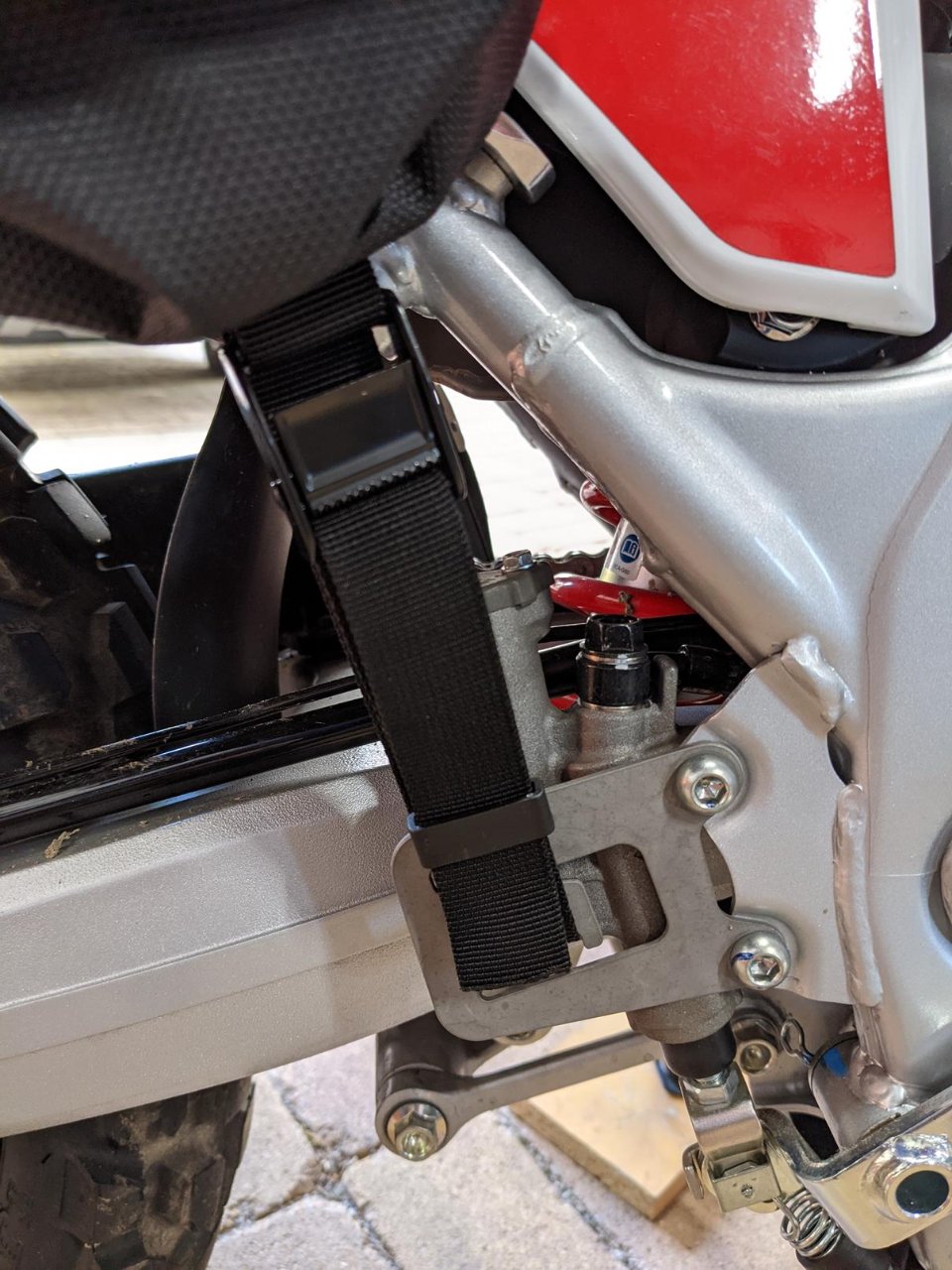

Enduristan Blizzard - Anbringen und Verzurren in 40 Sekunden
Jetzt ist die Jan'sche Blizz-Lock Lösung fertig! :D :D :D
Folgende Schritte sind notwendig:
1. Satteltaschen auflegen
2. Einhängen der Taschenösen in die Spezial-Halterungen oben (links und rechts)
3. Einhängen und Verzurren der unteren Schlaufen in die Spezial-Halterungen unten (links und rechts)
Das Demontieren geht genauso schnell. :D :D :D
Ergänzende Infos:
- in den Bildern sind die Enduristan Blizzard in Größe L zu sehen
- das Mehrgewicht für alle Halterungen beträgt 174g
Jan

Re: Satteltaschen
Beitrag von Lawrence112 » Mittwoch 19. Mai 2021, 19:46
Genial, Jan! :)
Re: Satteltaschen
Beitrag von Wildduck » Mittwoch 19. Mai 2021, 21:30
@Jan: Sehr cool!
Sitzt Du dabei nicht auf den “Strapsen” ? Mich nervt schon dieses Serien-Band,wie die Prinzessin auf der Erbse :lol:
