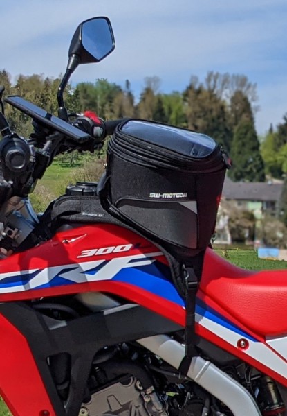

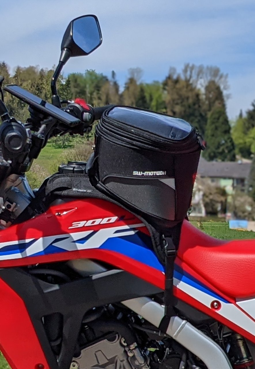

Mago hat geschrieben:
Mittwoch 19. Mai 2021, 22:32
Hast du auf dem Tank auch einen Enduristan Tankrucksack?
Nein, es ist ein SW-MOTECH Enduro LT.

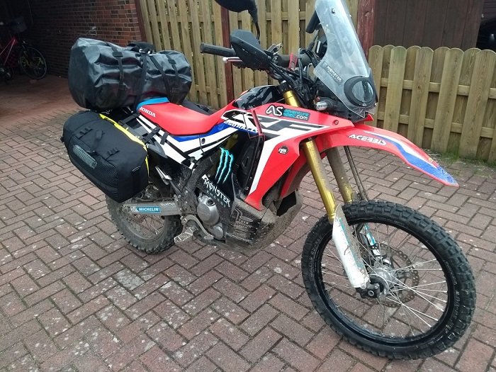

Ich hab die Taschen von Rhinowalk jetzt Offroad getestet. Sie sind aus meiner Sicht gut gemacht aber der Stoff ist eine Art Cordura also nicht diese dicke LKW-Plane wie bei anderen Herstellern.
Befestigung nach langem Knobeln recht simpel. Ich habe die Taschen nicht Hochkannt angebaut sondern quer. Die Öffnung ist dann Wahlweise vorn oder hinten. Befestigt am Rahmen unter der Sitzbank, die Taschen sind ohne Werkzeug in 2Min. an oder abgebaut.
Auch nach Hagelschauer und Regen war alles trocken und die Taschen fallen erstaunlich groß aus (20l).

Sieht gut aus! Aber, wtf! Was hast du denn 7n der Rolle drin! Die Schrankwand!?! :mrgreen:

Also ich finde da fehlt noch der Tankrucksack. Außerdem, Verpflegung braucht Platz!
Hast Du gut gemacht. Keine Berührung mit dem Reifen auf der linken Seite?

Nein es ist alles frei.
Was passt rein:
2 Mann Zelt
Schlafsack XXL
2x Isomatte
1x Satz trockene Klamotten
1x Waschtasche
1x zusätzliche Decke + Picknickdecke für den Zeltboden (Zelten bei 7C°)
bisl Kleinkram: Teller, Becher, Klopapier...
Die Rolle war aber nicht voll und ich hatte die leichten aber sperrigen Isomatten dabei.

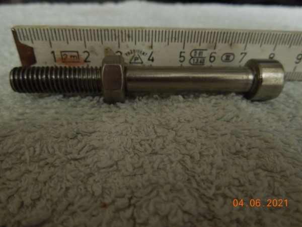

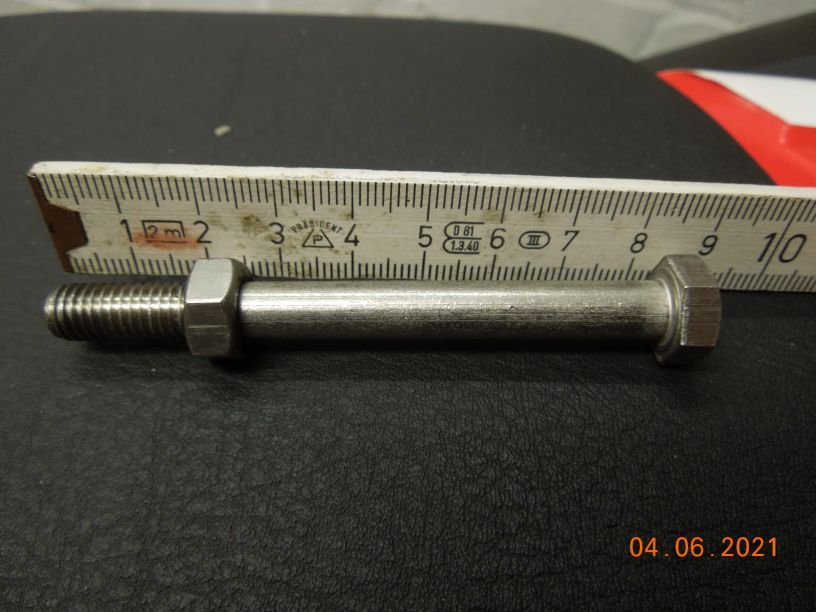

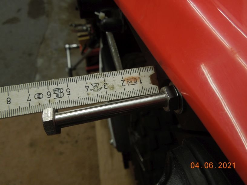

Für alle denen die original Halter zu kurz sind hier einen Möglichkeit dies ohne Drehbank zu ändern.
Die Sechskantschrauben mit Schaft M8 X70 oder 80, oder nach Geschmack, gibt es verzinkt, als V2A als V4A oder für die Magersüchtigen auch in Titan.
Alternative als Innensechskant (Inbus)
