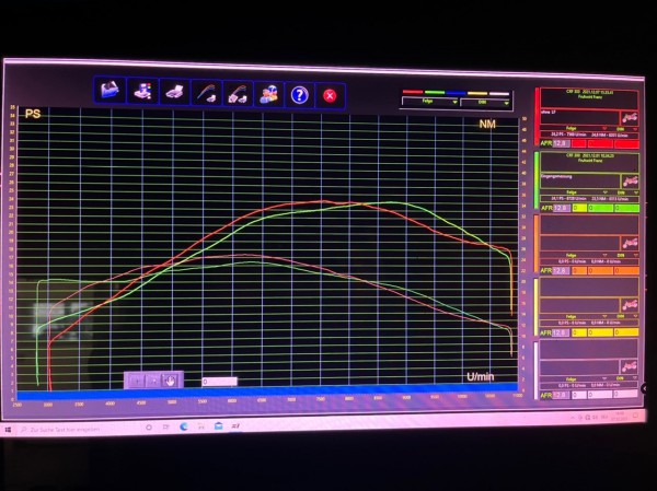

Grün = original Auspuff
Rot = Arrow Komplettanlage ohne Kat, mit Db-Killer, Luftfilterkasten auf und Luftfilter raus
Rot = Arrow Komplettanlage, alles offen, Db-Killer raus, Luftfilter raus, Luftfilterkasten offen

Diese 4 Varianten haben wir getestet. Grundsätzlich kann man sagen, je offener alles ist, umso früher liegt die Leistung an und oben raus fehlt es an Spritmenge. Ohne Abstimmung wird es wohl nicht gehen, wenn man es sauber haben will. Was wäre jetzt zu empfehlen bezüglich Anfettung im oberen Drehzahlbereich. Dynojet, EJK, …?

Also Deine Charts sind echt Gold wert!!! Dafür gebe ich Dir bei Gelegenheit ein Bier aus🍺.
Sie zeigen ganz klar, dass das Bike selbst ohne ECU Modifikation von einem geöffneten Luftfilter spürbar profitiert. Das läßt auch darauf schließen das Honda bei mehr Frischluft tatsächlich auch etwas mehr Sprit nachlegt. Das ist nicht bei allen Bikes so. Ich vermute mal, dass das sogar ohne Auspuff spürbar was bringt.

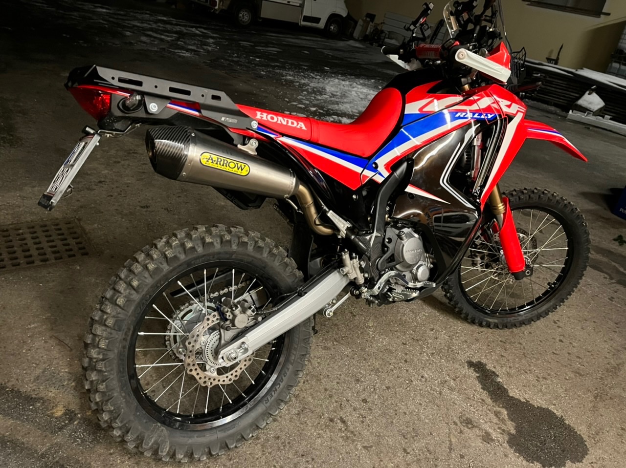

Wenn ich ein geeignetes Tuningtool finde, machen wir ein Breitband Lambda in den Krümmer und stimmen es auf dem Prüfstand ab.
Hier noch ein Foto vom verbauten Arrow.
Das sehe ich aus den Läufen nicht. Erst, als alles raus und offen ist zeigt sich eine Steigerung der Leistung. Selbst bei LuFi raus und Kasten auf liegt die Spitzenleistung nur früher an. Ob das wirklich einen Vorteil bringt müsste man im Fahrtest rausfinden, weil ja die Arrow Linie unten drüber und oben drunter liegt.
Und das mit dem mehr an Sprit ist ein Trugschluss. Unter Volllast laufen eigentlich alle Motoren zu fett. Also mit mehr Sprit, als sie verbrennen können. Wenn du jetzt mehr Luft rein bringst dann verbrennt sie nur mehr von dem Überschuss. Dadurch sollte zwar auch mehr Leistung raus kommen (die Prüfstandsläufe mit offenem LuFi etc mit Serienauspuff wären noch interessant) aber dafür läuft sie auch heißer, was dann zu Problemen mit der Zylinderkopfdichtung und Zündkerze führen kann.
