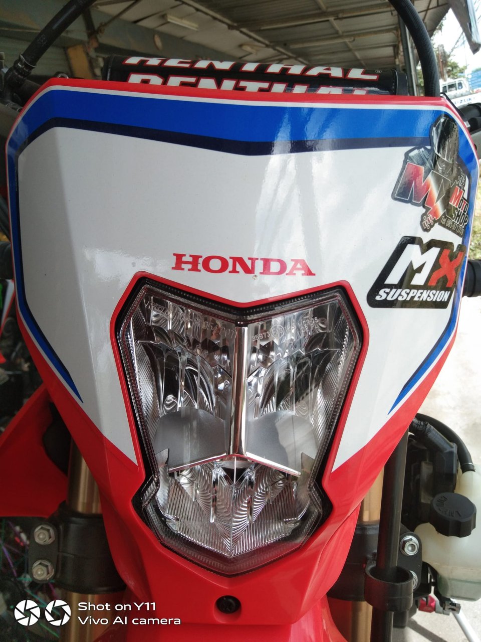

hier is original-teil von der
neuen crf
Basst natürlich nicht ohne weiteres auf deine.
du wirst von der neuen brauchen,,
maske amaturntraeger , Ob der neue traeger auf deinen rahmen basst
weiss ich jetzt nicht da die neue auch einen anderen rahmen hat.
Deine amatur wird warscheinlich auch nicht aufn neuen traeger bassen.
ja und in kotfluegel wirst a brauchen da die neue maske hier
gesteckt is.
Wennst geschickt bist und in kabelbaum anders legst kannst ihn
auch so montieren aber schoen wirds ned.
Die zwei zuvor abgebildeten masken haben die selben
befestigungspunkte wie die neue CRF.

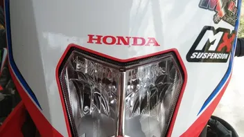

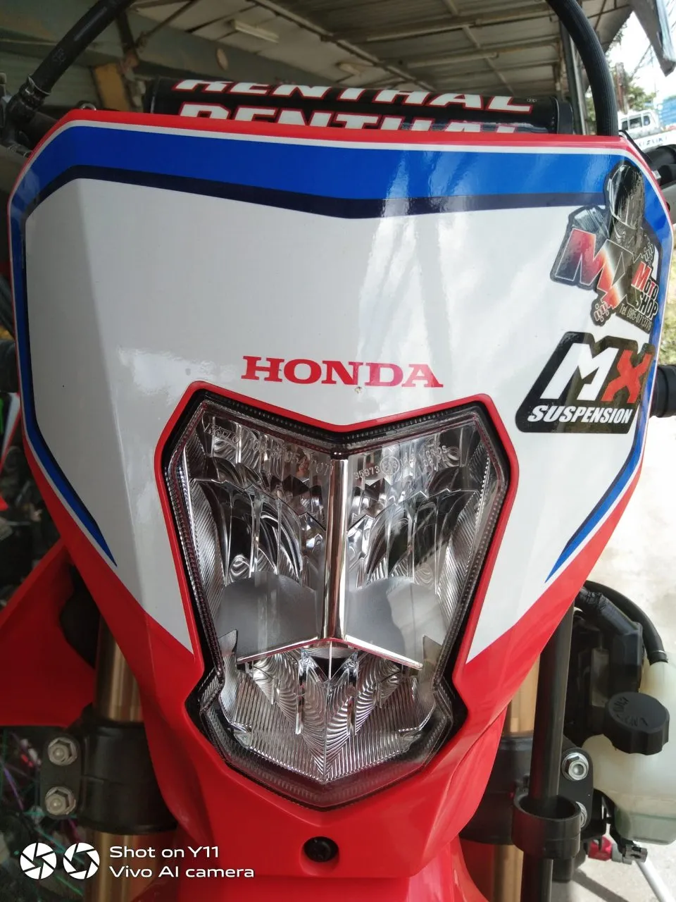

gesteckt is.
