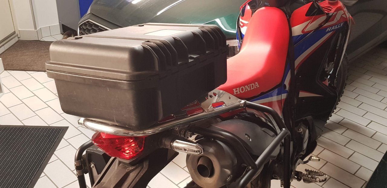

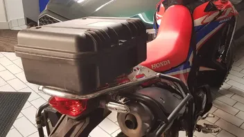

Liebe CRF 300 Rally Fans,

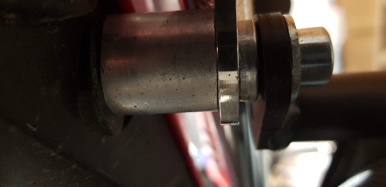

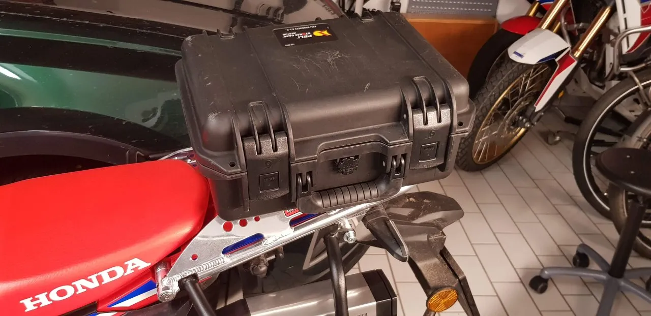

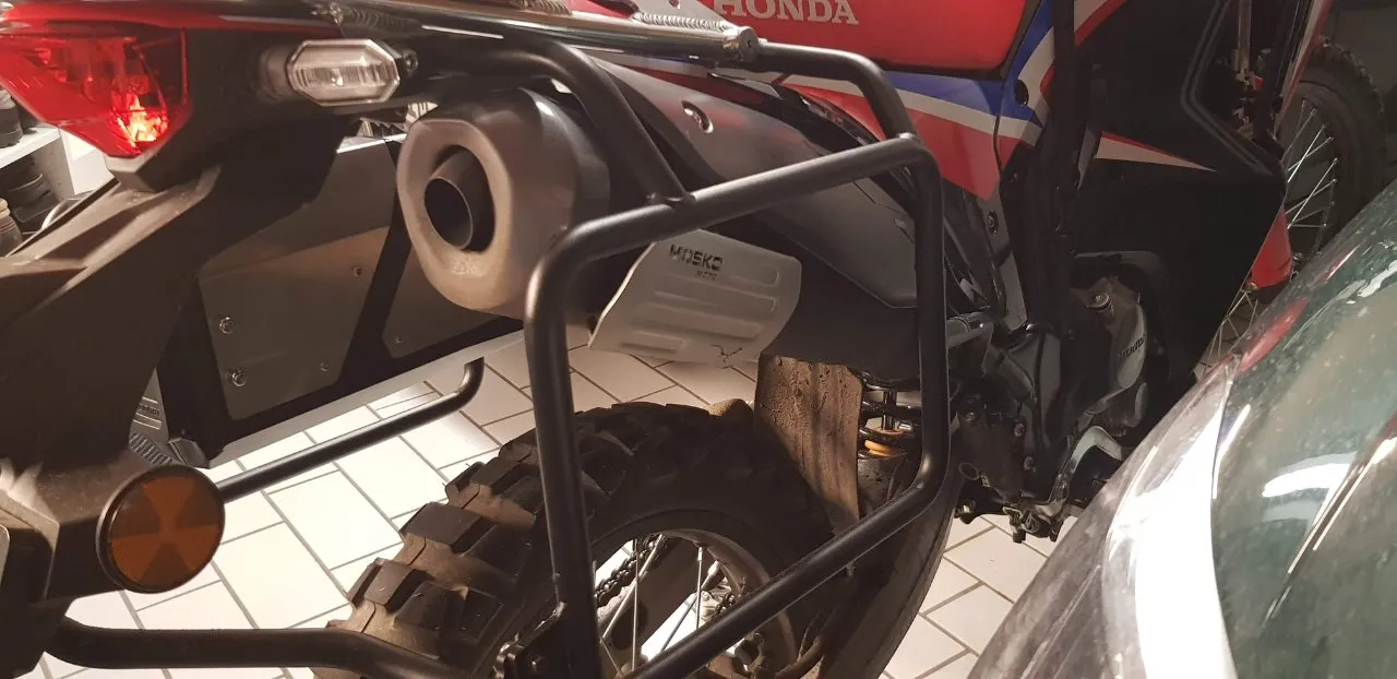

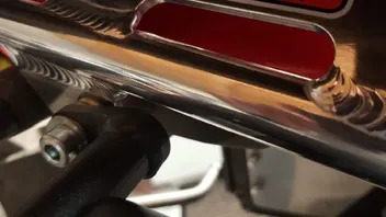

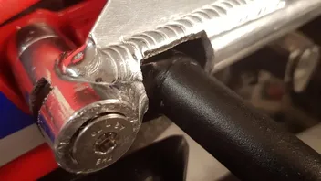

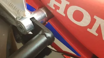

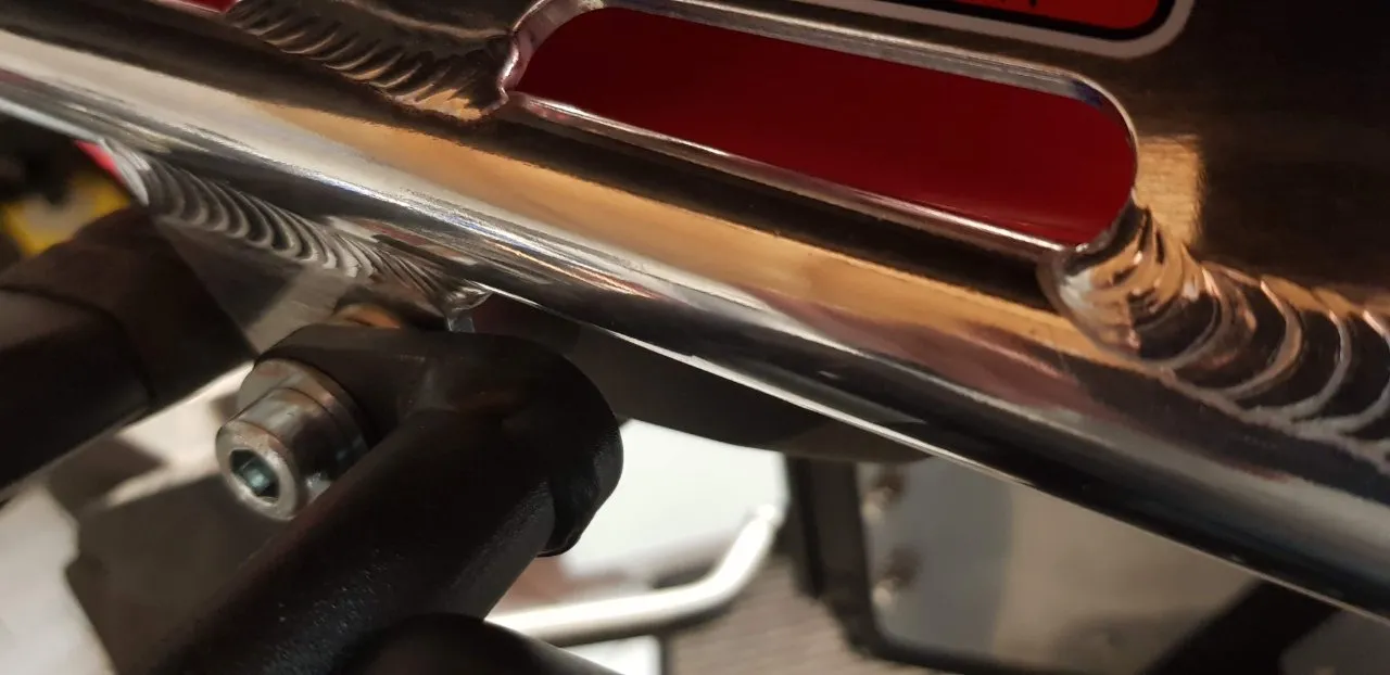

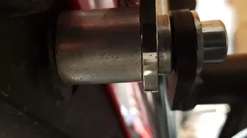

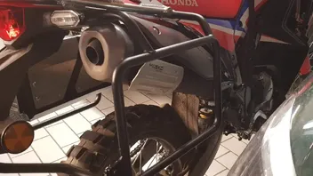

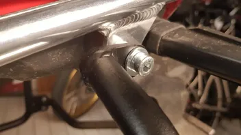

ich kann bestätigen, dass der Outback Motortek Kofferträger mit dem B&B Offroad Gepäckträger kombinierbar ist. Wie Ihr an den Bilder erkennen könnt, konnte ich beides mit einer kleinen Modifikation montieren.

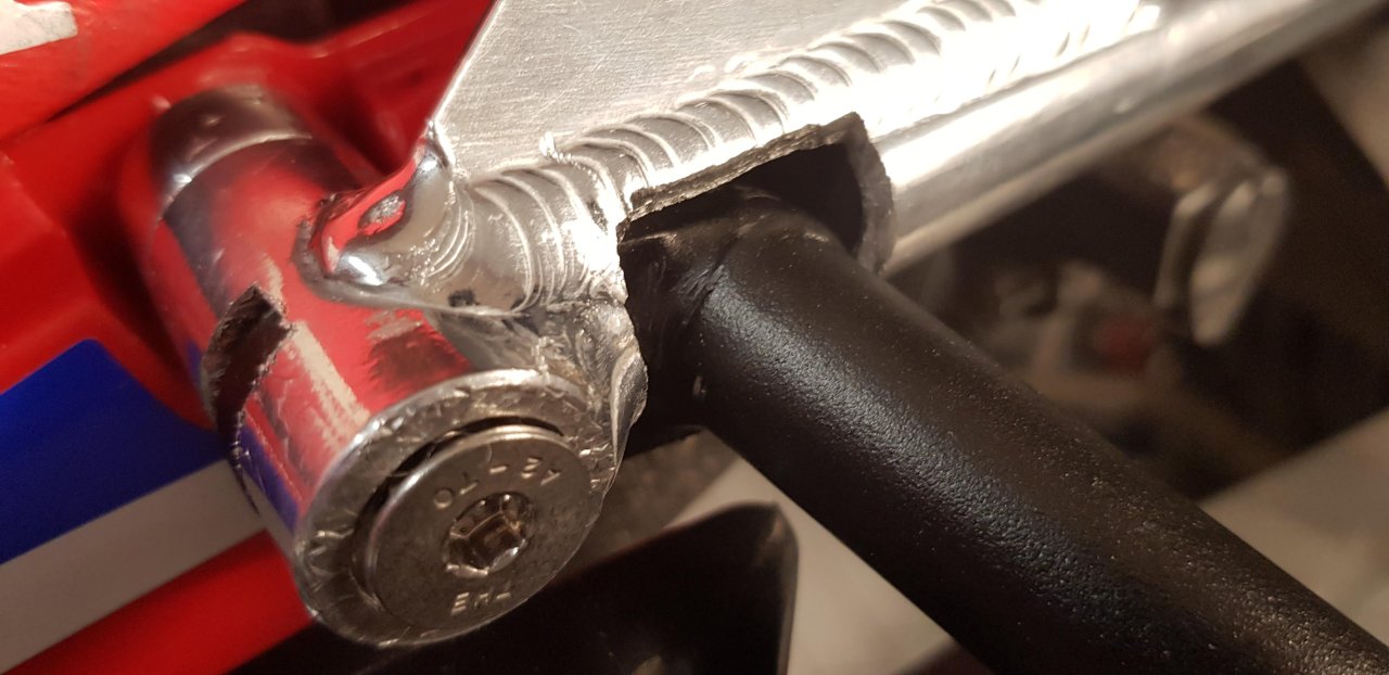

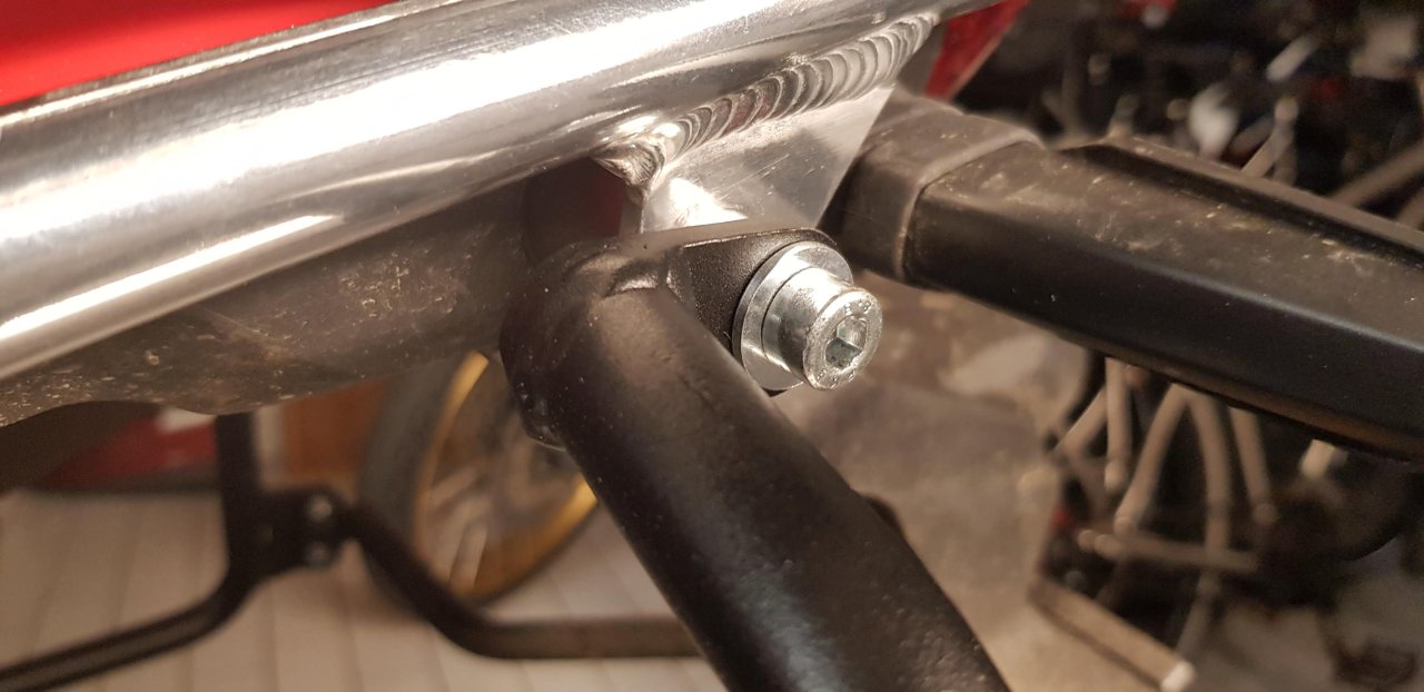

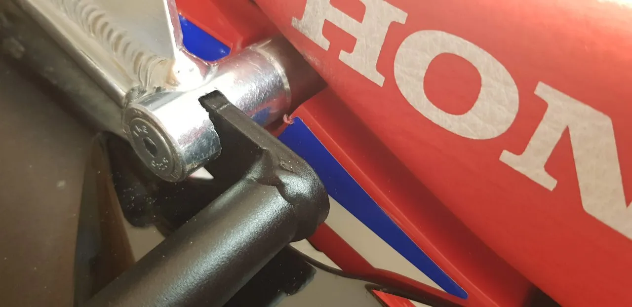

An den beiden hinteren Aufnahmen war die Befestigung beider ohne Probleme machbar mit Hilfe der originalen Distanzhülsen von B&B. Vorne musste ich in die Aufnahmen des B&B Gepäckträgers kleine 5mm breite Schlitze reinsägen, in die die Aufnahmen des Outback Motorteks Kofferträgers reinpassen. Nach innen hin haben wiederum die originalen Hülsen von B&B gepasst, nachdem ich sie um 5mm gekürzt habe. Das Ergebnis ist für mich prima und erfüllt seinen Zweck.

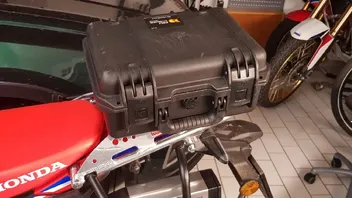

Sehr gut finde ich zudem, dass ich am Kofferträger die sehr praktische Werkzeugbox von Touratech montieren konnte.
Ich bin jedenfalls sehr angetan und zufrieden.
Markus

Servus Markus,
die Schrauben auf Bild 7 und 9 würd ich wechseln. Ne M5 mit 4er Inbus, da kriegste kein Drehmoment drauf. Würde da lieber ne Zylinderkopfschraube und ne Beilagscheibe nehmen. Ich verwende nur VA-Schrauben, die überall schlechter sind als Verzinkte, bis auf das sie nicht rosten :lol: . An Stellen, wie diese nehm am liebsten VA-Torx-Zylinderkopfschrauben, da wird wenigsten nix so schnell rund.
Natürlich löst jeder Probleme nicht auf die gleiche Weise. Es ist auf jeden Fall schön gemacht. Da ich gerne schweiße, hätte ich des auch da gemacht. Des obere schaut nach VA aus und die Seitenträger nach gepulverten Stahlröhrchen aus. Bevor jetzt gemeckert wird, klar kann man des haltbar zusammen schweißen und des wird trotz Ionenwanderung das Moped überleben.
Trotz der starken Materialschwächung wird des schon halten. Mal kräftig dran rumgezogen wirst Du scho haben ;) .
Ich hab mir mein Gestell gleich komplett selber geschweißt, aber des war mal wieder viel aufwendiger, wie gedacht :roll: .
Gut gemacht, nur des Beautycase, ist sicher Geschmackssache :lol: .
Grundsätzlich bin ich kein Fan von gepulverten Zeugs mehr, weil es nach ein paar Jahren immer rosten wird. So ein Moped schmeißt man ja auch mal weg und dabei schabt sich die Pulverung auch weg. Man kann aber auch Patina dazu sagen :D .
Ich will mit meinen Gedanken auf keinen Fall dein Werk schmälern. Es funktioniert und der Aufwand war überschaubar. Also alles richtig gemacht.

Und ich weiß jetzt wenigstens, dass das so nicht zusammen passt.
Ich hätte den b&b verkauft.
Wenn man nun noch berücksichtigt, dass der Heck Träger aus Alu ist?
Bin gespannt über deine Langzeit Erfahrungen.

warum soll es nicht passen? Ich wollte den Gepäckträger in Alu-Farbe. Gleiches gilt für die Motorschutzplatte von B&b. Es gibt beides auch in schwarz.
Technisch ist die Kombination sehr gut und erfüllt meine Zwecke voll und ganz.

Danke für deine andere Meinung.
Ich meinte eher technisch.
Es hat sicherlich seinen Grund, warum Alu massiver ausgeführt wird, um die Stabilität zu bieten.
Ich weiß nun auch schon seid einiger Zeit, dass der Heck Rahmen der CRF 250 maximal 5 Kilo vertragen soll, laut Honda.
Mit dem Träger wird es nicht stabiler.
Ich bevorzuge daher, die Belastung auf dem Sozia Platz zu verteilen.
Wie geschrieben.
Berichte gern über deine Lang Zeit Erfahrung.
