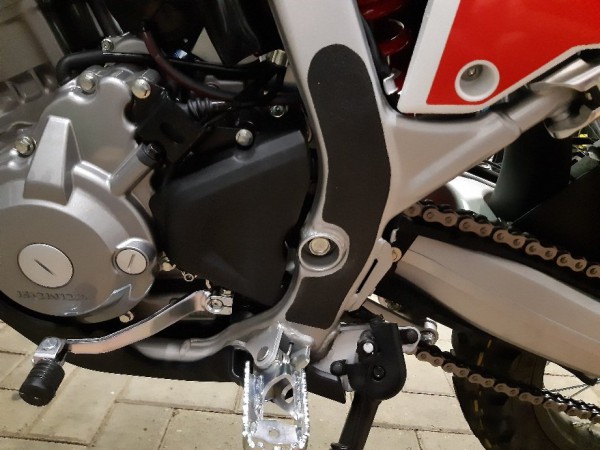

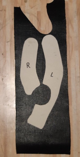

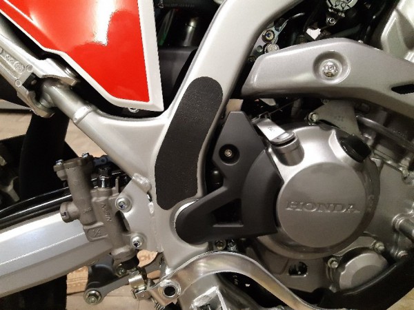

Ich hole das mal hoch, mir waren die Klebefolien von R&G mit fast 40€ viel zu teuer. Also hab ich mir Griptape (Skateboard) besorgt (ca. 6-7€) , dieses mit schwarzem Silikon bespachtelt (war eh vorhanden) um die raue Sandpapierstruktur abzumildern (macht sonst die Stiefel kaputt), dann hab ich ne Pappschablone gemacht und anhand derer das Griptape zugeschnitten.
War alles easy und pappt wie Sau.
Das Material reicht locker für noch 1-2 mal.

Sieht ja mal sauber gearbeitet aus.
