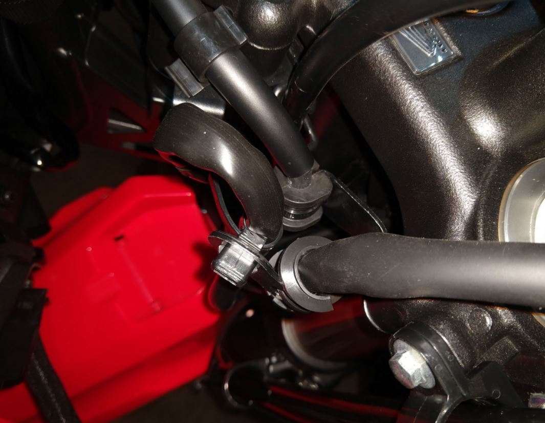

hat mal jemand ein Bild von der verbauten Erhöhung, wo man erkennen kann, wie die Züge, Kabel und insbesondere die Bremsleitung verlaufen?
Das wäre super 👍🏻 Danke

Beitrag von michi » Freitag 25. Februar 2022, 15:23
Hier ein Foto, vielleicht kannst du damit was anfangen. Die Bremsleitung und die zwei Kabelbäume mussten wir an dieser Stelle lösen und etwas verändert (u.a. mit Kabelbindern) anbringen.
Instagram: lostwith4wheels

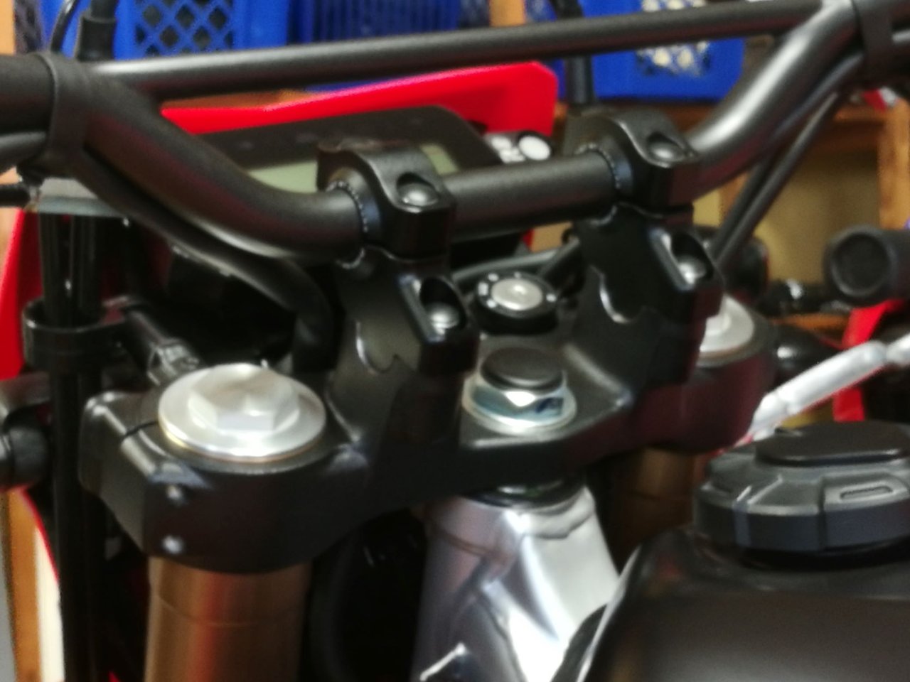

ufo13
Beiträge: 21
Registriert: Donnerstag 17. März 2022, 19:02
Re: Lenkererhöhung CRF300L
Beitrag von ufo13 » Sonntag 24. April 2022, 20:57
Hab auch die Voigt Lenkererhöhung mit Versatz drauf. 30mm höher, 20mm Versatz (hab ich nach vorne). Passform, Einbau, alles gut, passt alles. Ergonomi ist gut, kann super im Stehen fahren. Anfangs dachte ich wie sieht das den aus aber hab mich schnell dran gewöhnt und jetzt finde ich es gut. Kann ich empfehlen. Bin 189 cm Gross.
