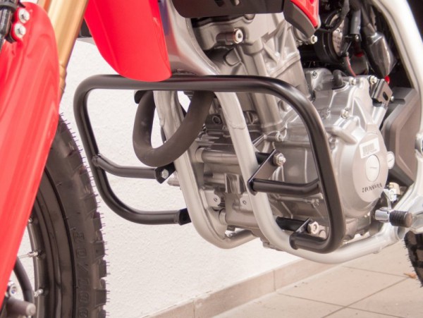

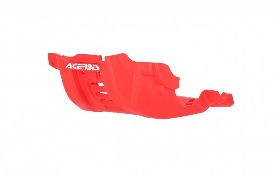

Moin zusammen,
nachdem ich die interessanten Informationen und Meinungen zum Thema Motorschutz (Plastik oder Alu) gelesen habe, muss ich doch nochmal nachfragen. Hat schon jemand sowohl Motorschutz, als auch Sturzbügel montiert? Passt das überhaupt? Auf den Bildern - in dem entsprechenden Bereich - habe ich keine CRF mit beiden montiert finden können.
Danke und Grüße,
Stefan

Ich glaube nicht. Ich habe mir den Bereich vor dem Kauf sehr genau angesehen und ich denke, dass die meisten Motorschutzwannen mit einem Sturzbügel kollidieren würden. Ich habe daher eine schmale Skidplate geholt
https://bikerzbits.com/crf300l-h2c-skid ... 310ta.html
Und montiere die zusätzlich zum SW Motech Sturzbügel.

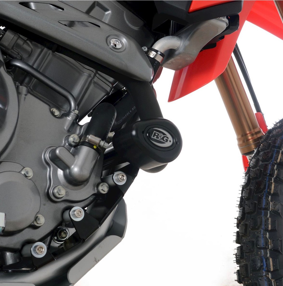

Die Lösung von R&G ist kompatibel mit den meisten Skidplates:
https://www.rg-racing.com/browsebike/Ho ... rettyPhoto
Das sind zwar keine Bügel, aber zusammen mit einer robusten Skidplate schützen sie bei Umfallern und Lowsidern eigentlich auch recht gut. Auch sind die so gebaut, dass sie verbiegen anstatt starr zu bleiben. Alles was starr ist verbiegt Dir im schlechtesten Fall den Rahmen. Bsp.: Bike rutscht und bleibt mit dem Schutz oder Bügel an einem Stein oder am Bordstein hängen. Ansonsten sind SW-Motech Stutzbügel die besten die ich bisher gesehen habe, habe die (ähnliche Bauform) auch an meiner Tenere.
Die R&G Teile hab ich mir mal bestellt, weil schön dezent (hoffe ich), sie sind aber noch nicht da.

diese sehr theoretischen Bedenken liest man immer wieder aber ich habe noch nie von einem Fall gelesen, wo das tatsächlich passiert wäre (Rahmen verbogen wegen Sturzbügel). Schlussendlich sind die Sturzbügel ja nur ein Stückchen Knautschzone, das dort hin kommt, wo vorher nichts war. Wenn der Sturzbügel nicht dort gewesen wäre, wäre die gesamte Energie direkt in den Rahmen oder in den Motor gegangen und hätte dort Schäden verursacht. Ich würde sogar behaupten, dass die Gefahr des "hängen bleiben"s mit den rausstehenden Sturzpads größer ist als mit einen anständigen Sturzbügel. Der Sturzbügel hat nämlich nur relativ runde Ecken und Kanten und keine einzelne hervorstehende Ecke. Zu so einem Sturzpad wurde einem Kunden vor mir (der nach Pads gefragt hat) tatsächlich mal von einem Kawa Händler erzählt, dass die mal so einen Fall hatten. Motorrad ist hin gefallen und gerutscht, Sturzpad hat sich in einem Gullideckel verfangen und das Motorrad plötzlich rum gerissen. Rahmen verbogen und Schäden an allen Seiten des Motorrades (Motorrad hat sich dann überschlagen). Ich kann aber nicht garantieren, dass das stimmt. Das Motorrad habe ich nicht gesehen. Der Händler hat jedenfalls von Pads abgeraten. Ich hatte noch nie welche und kann dazu nix aus eigener Erfahrung beitragen.
Ich mache Sturzbügel vor allem ran, weil damit die Gefahr geringer ist, dass mir das Motorrad auf den Stiefel fällt bzw. wenn, dann zumindest nicht mit dem gesamten Gewicht drauf liegt. Damit ich dann auch alleine wieder darunter hervor komme.

Nein es passt nicht
Ich musste den Motorschutz auch anpassen.
Oder du kaufst einfach z.b von Givi die Skidplate.

Die Sturzpads würde ich dem Bügel vorziehen, zum einen optisch etwas dezenter, zum anderen kann sich im Gebüsch kein Ast drin verfangen, den man dann mit sich schleift,...............Wildduck hat geschrieben: ↑Donnerstag 3. März 2022, 07:28Die Lösung von R&G ist kompatibel mit den meisten Skidplates:
Gruß Michael

Es ist leicht møglich beides zu montieten, wenn ich mir die Haltepunkte und meine Fotos vom montierten Motorschutz angucke. Fuer die untere Halterung des Sturzbuegels muss man dann den Motorschutz aufbohren.Die obere Halterung sollte so passen, eventuell den Motorschutz dort etwas schleifen/ausschneiden..... Kein Hexenwerk.
Ich stimme Rainer aber zu 100% zu....
