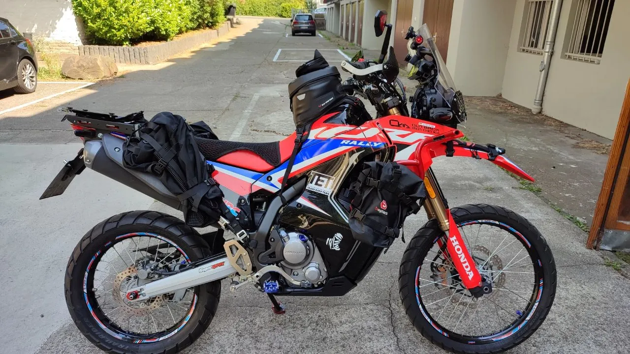

hab mich in den letzen Wochen mit einer möglichen Gepäcklösung zwecks längerer (Welt)Reise beschäftigt. Viel recherchiert und bin natürlich über die üblichen (teuren) Verdächtigen gestolpert: Moto Reckless, Tusk Highland X2, GiantLoop, etc. Tolle Taschen, keine Frage, aber für meinen Geschmack einfach zu teuer. Ausserdem mag Ich Improvisieren was man auf Reisen eh öfter mal machen muss. Habe also nach anderen kreativen Lösungen geforscht und bin dann über folgendes Youtube Video gestolpert, indem der Macher das Green Chilli Soft Rack mit einem sogenannten "battle yoke" vergleicht. Ne Art Military Brustgurt, der sich von dem Schnitt zufälligerweise anbietet als Soft Rack aufs Moped zu spannen.
https://www.youtube.com/watch?v=TcSGc5Kz8nU
Fand Ich mega-interessant. Hab mir dann so ein Yoke aus UK bestellt.
https://www.ebay.de/itm/124340297415?ha ... BM9tnwxsVg

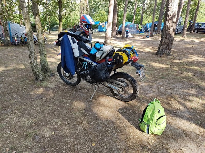

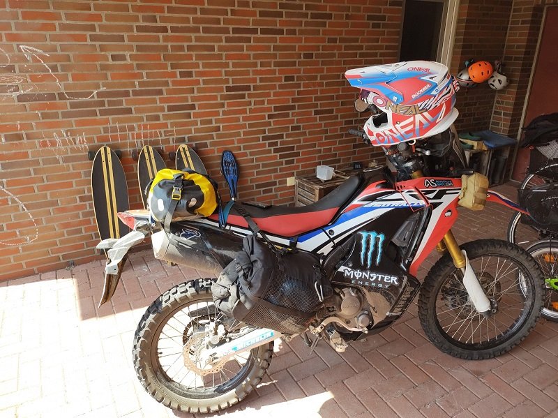

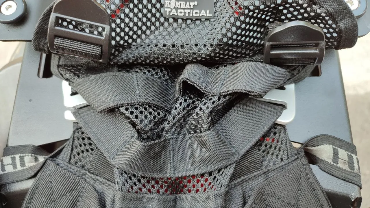

Und so sieht das Ganze jetzt bei mir aus.

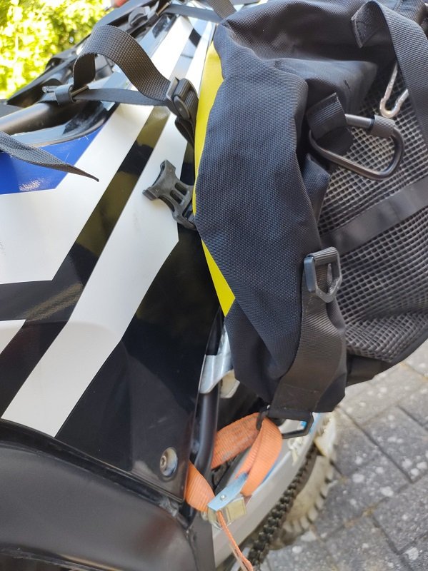

Hier nochmal das Yoke bevor die Taschen dran befestigt werden.

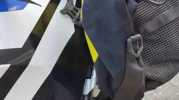

Das Yoke ist mit so einem Mole Pattern belegt, d.h. es gibt eine Menge Clips, Haken, Karabiner, etc, um Taschen daran zu befestigen. Habe mir diese Clips bestellt und die passen ganz gut in die Aufhängung der 20l Rhinowalk Taschen.
https://www.amazon.de/BOOSTEADY-Mehrzwe ... C85&sr=1-5
An diesen Punkten greifen die Clips.
https://www.amazon.de/gp/product/B08HVM ... =UTF8&th=1

Das Ganze ist noch nicht praxis erprobt. Auch Langzeitbelastung ist natürlich ein Thema. Werde nach der nächsten längeren Tour mal berichten. Sorge macht mir noch ob die Taschen die Hitze vertragen bei mehrstündigem Fahren. Werde Ich ein Auge drauf haben.
Alles in Allem macht es aber bis jetzt einen ganz passablen Eindruck und das Experiment war es auf jeden Fall schon mal wert.

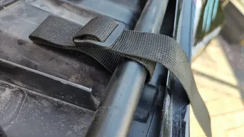

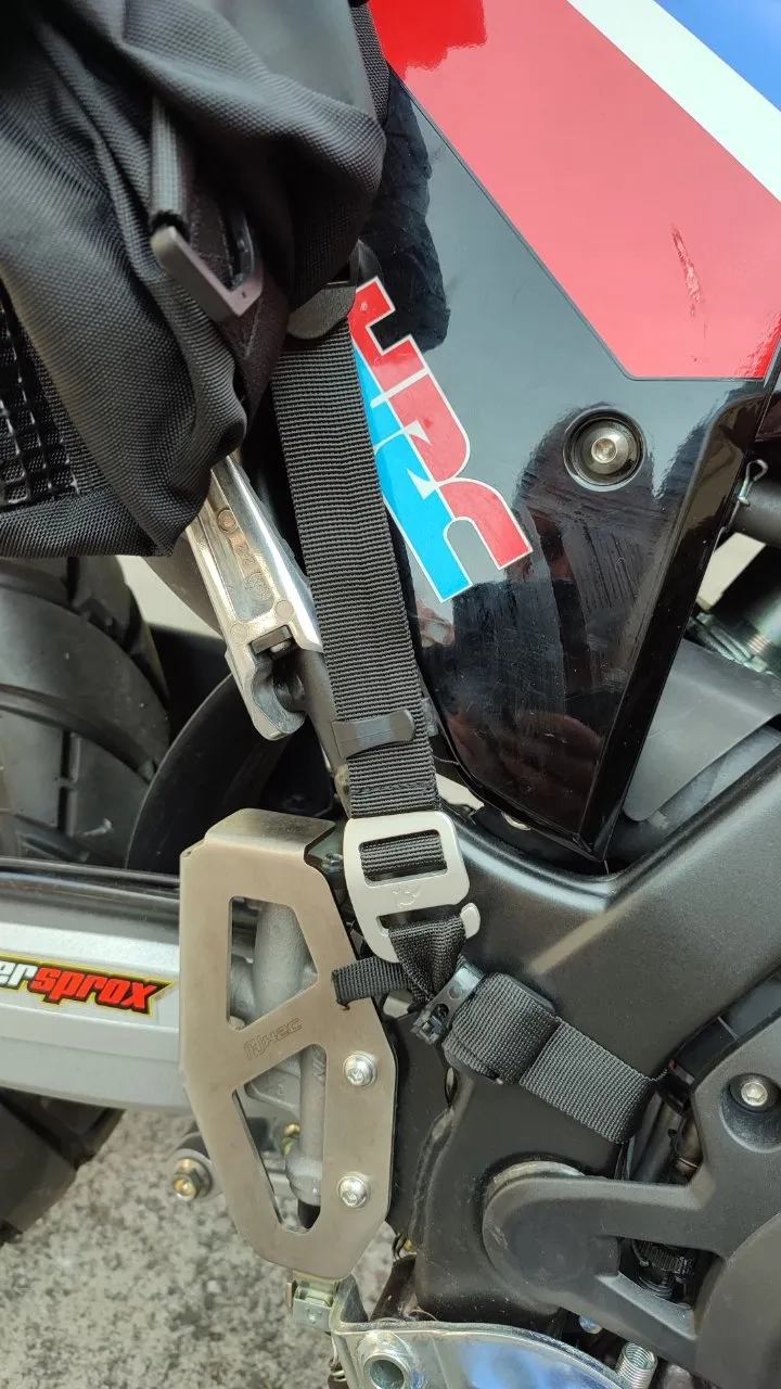

Interessant. Wie sind die Taschen denn am Rahmen befestigt? Kann Ich auf den Fotos nicht erkennen. Mit den Gurten, die bei den Taschen dabei waren? Wo am Rahmen. Beide Taschen miteinander vergurtet und dann als Satteltaschen über den Sitz geworfen? Und wie ist es mit der Hitzeentwicklung? Ich nehme an die Taschen sind nach ein paar Stunden Fahrt relativ "aufgewärmt"? Aber es schmilzt nichts weg?
Beiträge: 445
Mein Motorrad:: MD44 Rally
Re: Low Budget Gepäcklösung

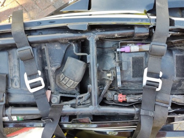

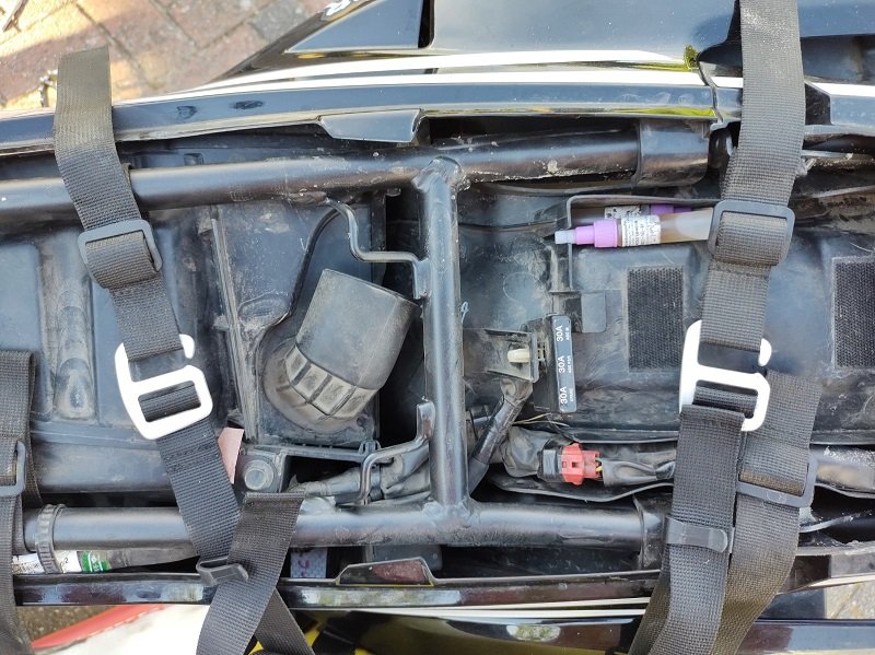

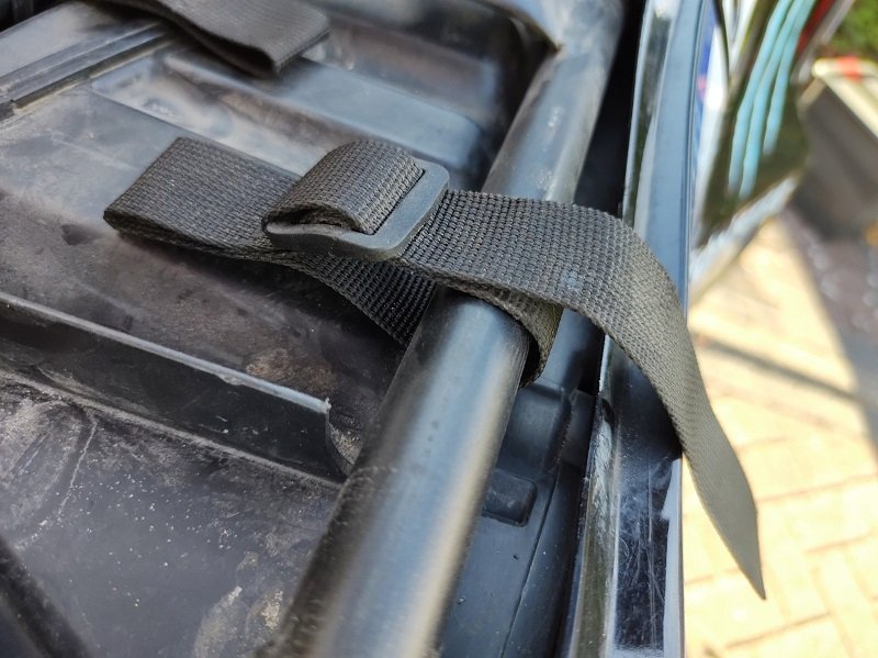

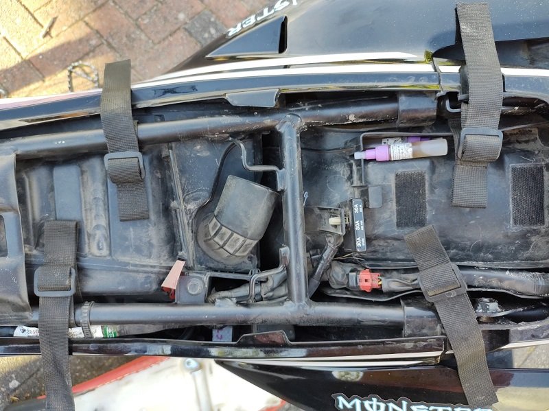

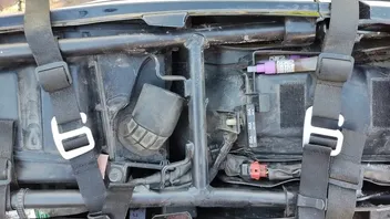

Beitrag von Sushi » Montag 25. Juli 2022, 21:54

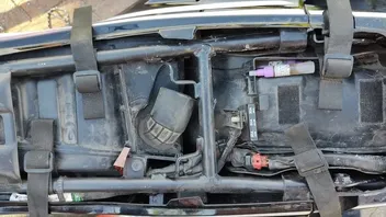

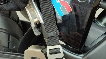

die Taschen haben genug Abstand, da passiert nichts. Ich habe einfach Schlaufen unter der Sitzbank am Rahmen und dort die Taschen mit dem Aluhaken eingehängt. Damit sind beide unabhängig voneinander befestigt. Nachteil du musst die Sitzbank zur Demontage abbauen. Was natüich auch nur 2 Minuten dauert. Außerdem ist das keine Lösung für Leute die ihr Moped im Neuzustand halten wollen. Gelände + Taschen ergibt halt auch Reibung und Kratzer.
Ich muss sonst Mal Bilder machen :)
Suhi

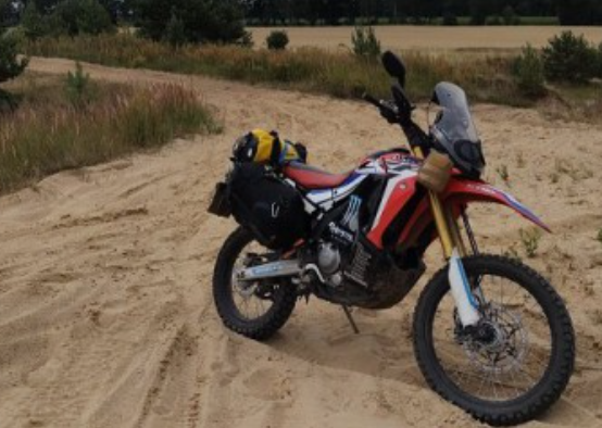

LagerfeuerTom
Beiträge: 295
Wohnort: Moosburg a.d. Isar
Beitrag von LagerfeuerTom » Dienstag 26. Juli 2022, 06:39
Hallo Sushi!
Wo ist denn bitte dieser Weg? :D
Beitrag von Sushi » Dienstag 26. Juli 2022, 19:19
Das ist aber OT :). Ich mache einen kleinen Bericht fertig .
Hier die Bilder, nur eben eingehängt. Ich hoffe man kann es erkennen.
bernardo
Beiträge: 20
Registriert: Samstag 9. April 2022, 11:01
Wohnort: Hamburg
Beitrag von bernardo » Dienstag 26. Juli 2022, 19:45
Fantastisch. Danke. Ja kommt gut rüber wie die Taschen befestigt sind. Jetzt hab Ich ne Alternative falls das mit dem Gurt doch nix sein sollte oder mal die Clips brechen.
