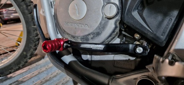

Da ich immer Probleme beim Schalten mit den dicken MX Stiefel hatte, habe ich jetzt den Moose Racing Schalthebel 1602-1051 für die CRF250L verbaut. Der Schalthebel ist ca. 1-1,5cm länger und funktioniert für mich, mit Schuhgröße 43 perfekt mit den MX Stiefel. Der Schalthebel ist eigentlich für die MD38, sollte aber auch für die MD44 passen, da ich auf meiner MD38 vorher den klappbaren original MD44 Schalthebel verbaut hatte.
Der Moose Racing Schalthebel ist zwar nicht billig, hat sich für mich aber voll gelohnt, kann jetzt auch in schweren Offroadpasagen super schalten.
Langzeiterfahrung habe ich allerdings noch nicht, war jetzt erst ein mal im Gelände.
Wollte ich euch nicht vorenthalten, falls wer das gleiche Problem beim schalten mit MX Stiefel hat.

Danke für den Tipp. Ich habe Zeta verbaut, der ist ganz ähnlich.
Allerdings kam ich auch mit dem Originalen gut klar, nachdem ich ihn eine Rastung höher eingestellt habe. Schuhgröße 44 und Stiefel Alpinestars Tech 7, also ziemlich MX lastig. Habe Zeta nur wegen der Klappbarkeit verbaut

Also mit 47 komme ich mit den Crossstiefeln nicht mehr unter den Hebel. Noch dazu fahre ich so oldschool Stiefel, keine schlanken modernen. Mein großer Zeh ist leider deutlich länger als der Rest, der braucht Raum.

Also "unter" den Hebel kommen ist ja kein Problem. Einfach einen Zahn nach oben versetzen und es passt. Ich habe bei mir für die tiefen Fußrasten hingegen etwas nach unten gestellt.rallyMichl hat geschrieben: ↑Montag 24. April 2023, 21:45Also mit 47 komme ich mit den Crossstiefeln nicht mehr unter den Hebel. Noch dazu fahre ich so oldschool Stiefel, keine schlanken modernen. Mein großer Zeh ist leider deutlich länger als der Rest, der braucht Raum.
Einen anderen Hebel brauchst du nur, wenn die Länge nicht passt.

Den Schalthebel um einen Zahn hochsetzen passt auch nicht immer, dann steht der Schalthebel beim runter schalten meist zu hoch.
Auf der Straße ist das nicht so schlimm aber im Gelände möchte ich den Fuß so wenig wie möglich von der Fußraste nehmen.

Irgendwas passt bei irgendwem immer nicht immer.

Ja, hatte den Schalthebel schon höher, im Sitzen ist's dann Mist und mit den dünneren Tourenstiefeln dann gleich zweimal.raste hat geschrieben: ↑Freitag 28. April 2023, 17:12Den Schalthebel um einen Zahn hochsetzen passt auch nicht immer, dann steht der Schalthebel beim runter schalten meist zu hoch.
