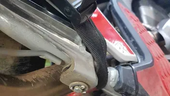

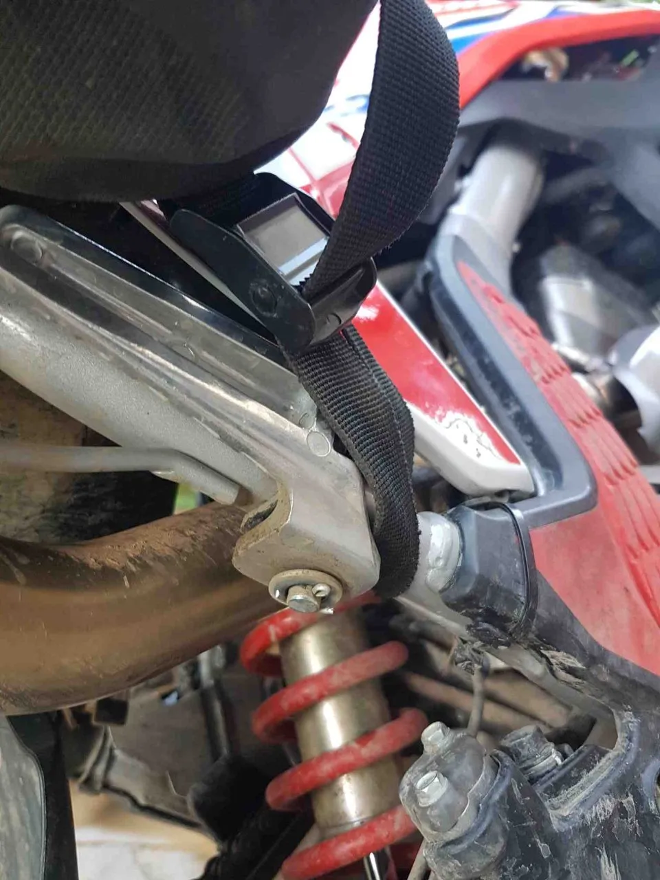

Re: Crf300rally zu heiß für Enduristan Blizzard??
Beitrag von LagerfeuerTom » Mittwoch 2. August 2023, 10:41
Hallo no-idea!
Kannst du bitte mal ein Bild schicken, wo du den Riemen befestigt hast?
Ich habe mir das angeschaut und bemerkt, daß es an der Stelle wo die Ferse des Sozius wäre, ziemlich warm wird. Aber da ist auch gleich das Auspuff-Zwischenrohr.
Beitrag von no_idea » Mittwoch 2. August 2023, 21:56
Karklausi hat geschrieben:
Mittwoch 2. August 2023, 08:37
Mir ist der Gurt der Enduristan Blizzard XL auf der L rechte Seite auch durchgeschmort. Habs zum Schneider gebracht. Ich dachte, ich hätte den Gurt nicht richtig stramm genug gezogen. Am Krümmer klebte der Rest und stank fürchterlich.
Karklausi
Endlich mal einer im >forum<, der weiß wovon ich schreibe (ich habe übrigens auch die XL). In Real Life habe ich auch noch jmnd., dem das Gleiche bei der 300er aufgefallen ist.
Das wird definitiv krass warm durch die Art, wie der Krümmer geführt wird und wie nahe der am hinteren , vertikalen Rahmen ist.
Ich werde den Gurt beim Schuhmacher kitten lassen und wohl tatsächlich den Abgaskrümmer inkl. dem Auspuff-Zwischenrohr mit Hitzeschutzband isolieren. Das ist ja generell nicht feierlich, was da für ein Hitzestau zu entstehen scheint. Mal ganz abseits vom geschmolzenen Gurt, bei dem ich nicht ausschließen kann, dass der durch die extreme Fahrleistung an dem Tag (13std) sich nicht auch ein wenig zu viel gelockert hatte. Denn auf einer anderen längeren Fahrt ist das nicht passiert - hatte es ev. einfach hart übertrieben.
Und ja @tom die Stelle wird sehr warm bis runter zu den normalen Fussrasten. Und da , an dem normalen Rahmen, nicht am dünnen von der Fussraste, hatte ich den rhiemen angebracht , was früher an der 250er auch nie ein Problem war.

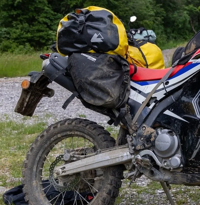

Beiträge: 1161
Beitrag von Herb » Donnerstag 3. August 2023, 07:11
Moin, ich habe die Enduristan Blizzard L auch an meiner 250er Rally dran, fahre damit fast das ganze Jahr, im Juni auch TET Polen mit großer Hitze. Da war nix verschmort! Hab den Riemen auf der rechten Seite in Höhe der Beifahrerfußraste befestigt, da ist dann genug Abstand zum Auspuff. Ich habe aber auch die Arrow-Komplettanlage verbaut, vielleicht wird die nicht so heiß wie das originale Ofenrohr...
