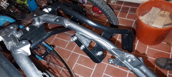

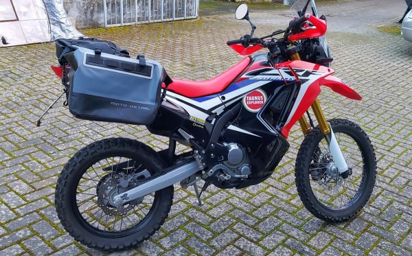

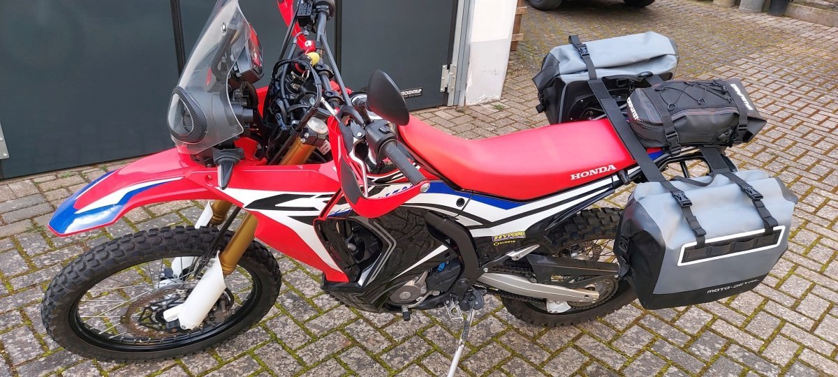

Aus "wird schon passen" wurde dann eher "wird schon passend gemacht". Ein paar selbst-
gebaute Adapter später hab ich nun ein meiner Meinung nach schickes und durch die
C-Bow-Halter schnell entnehmbares Gepäcksystem. Derzeit bastele ich noch am original
Werkzeugfach, damit ich dieses nach Modifizierung des Deckels auch wieder verbauen kann.

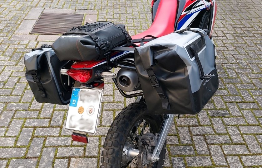

Sieht gut und stabil aus, was du da gemacht hast.
Sehe ich es richtig und der Träger wird zusätzlich über dem Hinterrad verschraubt und stützt sich dort ab, ohne dass du hinten eine quer Verbindung hast?

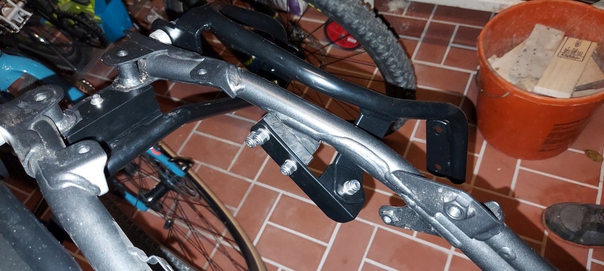

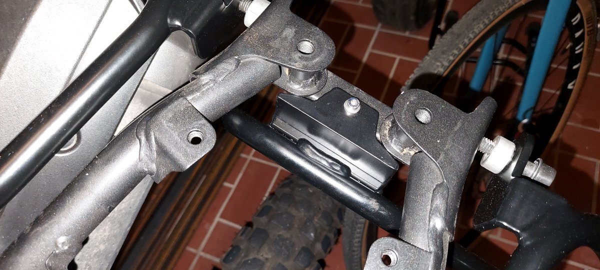

Korrekt. Die Verbindung von linkem und rechtem Träger wird bei der 300er offenbar von unten am Heck verschraubt, bei der 250er ist an dieser Stelle jedoch nichts - außer etwa 30mm höher die Verbindung zwischen linken und rechtem Rohr vom Heckrahmen. Hier hab ich mir dann einen Adapter aus U-Profil angefertigt.
Eine Strebe, die z.B. hinten links und rechts bis an den Kennzeichenhalter geht, wollte ich nicht, weshalb mir der H&B-Träger sehr entgegenkam.

Könntest du dazu noch ein paar Bilder einstellen, oder mir per PN schicken?Taunus-Explorer hat geschrieben: ↑Sonntag 10. März 2024, 22:25Korrekt. Die Verbindung von linkem und rechtem Träger wird bei der 300er offenbar von unten am Heck verschraubt, bei der 250er ist an dieser Stelle jedoch nichts - außer etwa 30mm höher die Verbindung zwischen linken und rechtem Rohr vom Heckrahmen. Hier hab ich mir dann einen Adapter aus U-Profil angefertigt.
Eine einfache Lösung, um meinen Pack Taschen Halter zu stabilisieren könnte ich gebrauchen.

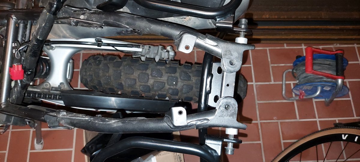

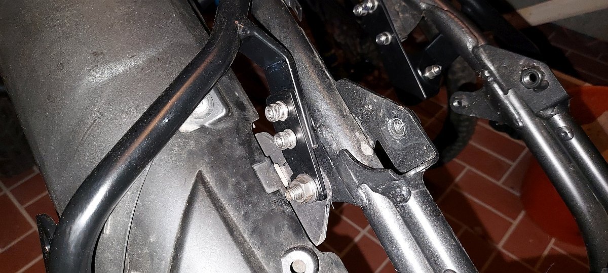

Hier sieht man, wo normal die Befestigungspunkte bei der 300er liegen.

Vielen Dank für die aufschlussreichen Bilder
Top!
Gut zu wissen, dass der Kennzeichen Halter an einer stabilen Quer strebe zu sitzen scheint.
Dann werde ich mir auch mal eine entsprechende Stütze bauen.
Top!
