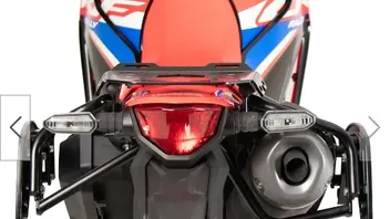

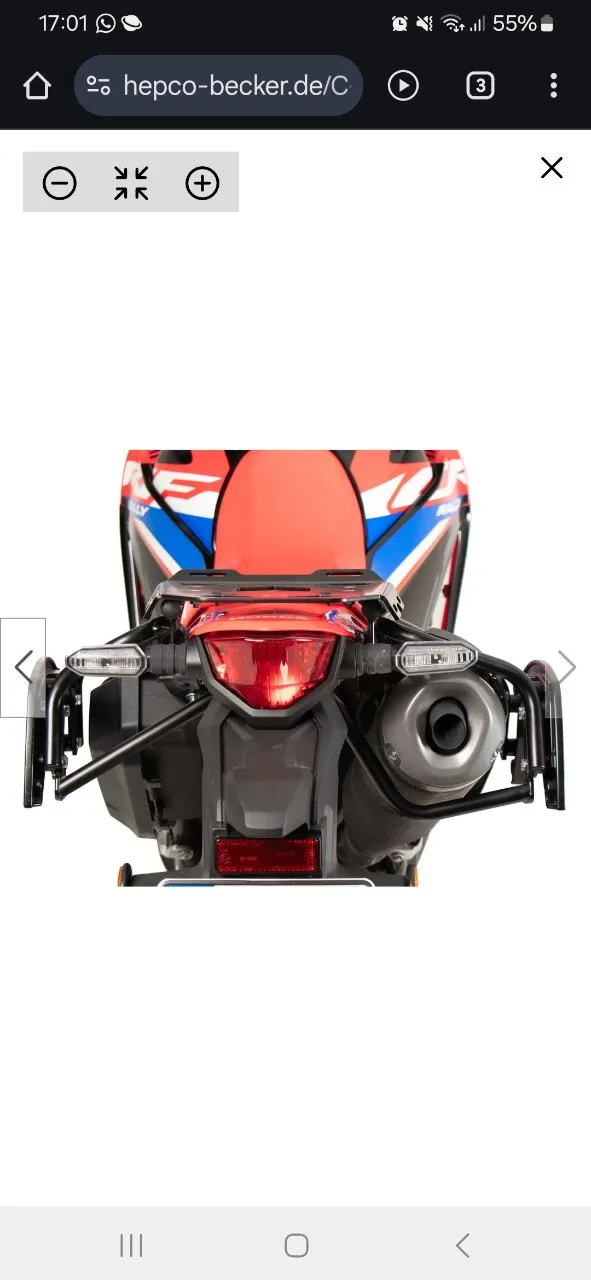

Dies soll eine Info an alle Besitzer der Hepco & Becker C-Bow Träger sein.
Mir ist in den Produktbildern aufgefallen das es jetzt eine Querversteifung an den hinteren Aufnahmen gibt welche 2023 noch nicht im Set enthalten war. Diese Strebe wird unter der Sitzbank am Heckträger und an beiden C-Bow Trägern befestigt. Diese verhindert das Aufschwingen der beladenen Träger im Gelände und das damit verbundene teilweise Lösen der Rahmenverschraubpunkte. Der Preis hat sich zu 2023 auch nicht geändert.
Auf Anfrage beim Hersteller wurde mir die Verstrebung mit Befestigungsmaterial angeboten. Jetzt weisen die Träger einen wesentlich festeren Sitz auf und das Aufschwingen der Taschen ist nicht mehr vorhanden.

Danke für die Info. Wollte mir so was schon selber bauen.
Hast du einen Kontakt, wen ich da ansprechen kann?
Was hast du dafür bezahlt?

Hej Björn,
hab einfach über das Kontaktformulat von Hepco&Becker geschrieben.
Die haben sich dann zeitnah gemeldet.
Angeboten haben Sie mir es für 70€.
Hab dir noch ne PN gesendet.

Stolzer Preis für den Bügel alleine, wenn das ganze Set 215 € kostet.
