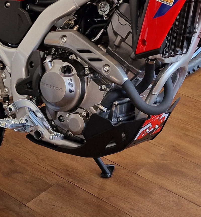

Re: CRF 300 Rally 2025 - passt das Zubehör vom 2024er Modell?
Der AXP passt. Hab ihn gekauft und mein Händler montiert. Motorrad steht noch beim Händler in MUC, deswegen kann ich nur so viel sagen.
Ah super, danke für die Info.
War das der 6mm dicke Kunstoffmotorschutz den du gekauft hast?
Hast du auch den Umlenkschutz dazu gekauft?
Ja, der aus dem 6mm Kunststoff:
Was ist der Umlenkschutz - Umlenkung Federbein?
“Es ist keine dümmere Art denkbar, Entscheidungen zu treffen, als sie in die Hände jener zu legen, die keinen Preis zahlen müssen, wenn sie falsch liegen” (Thomas Sowell)
- Beiträge: 1286
Genau. Ich habe auch den MXP Motorschutz und es gibt als Zubehör eine Verlängerung, die zusammen damit montiert werden kann. Der Umlenkhebel ist nämlich der eigentliche tiefste Punkt und bleibt durch den Motorschutz ungeschützt. Nur liegt der Hebel unter leichter Spannung am Schutz an und beim Einfedern schabt beides aneinander.
