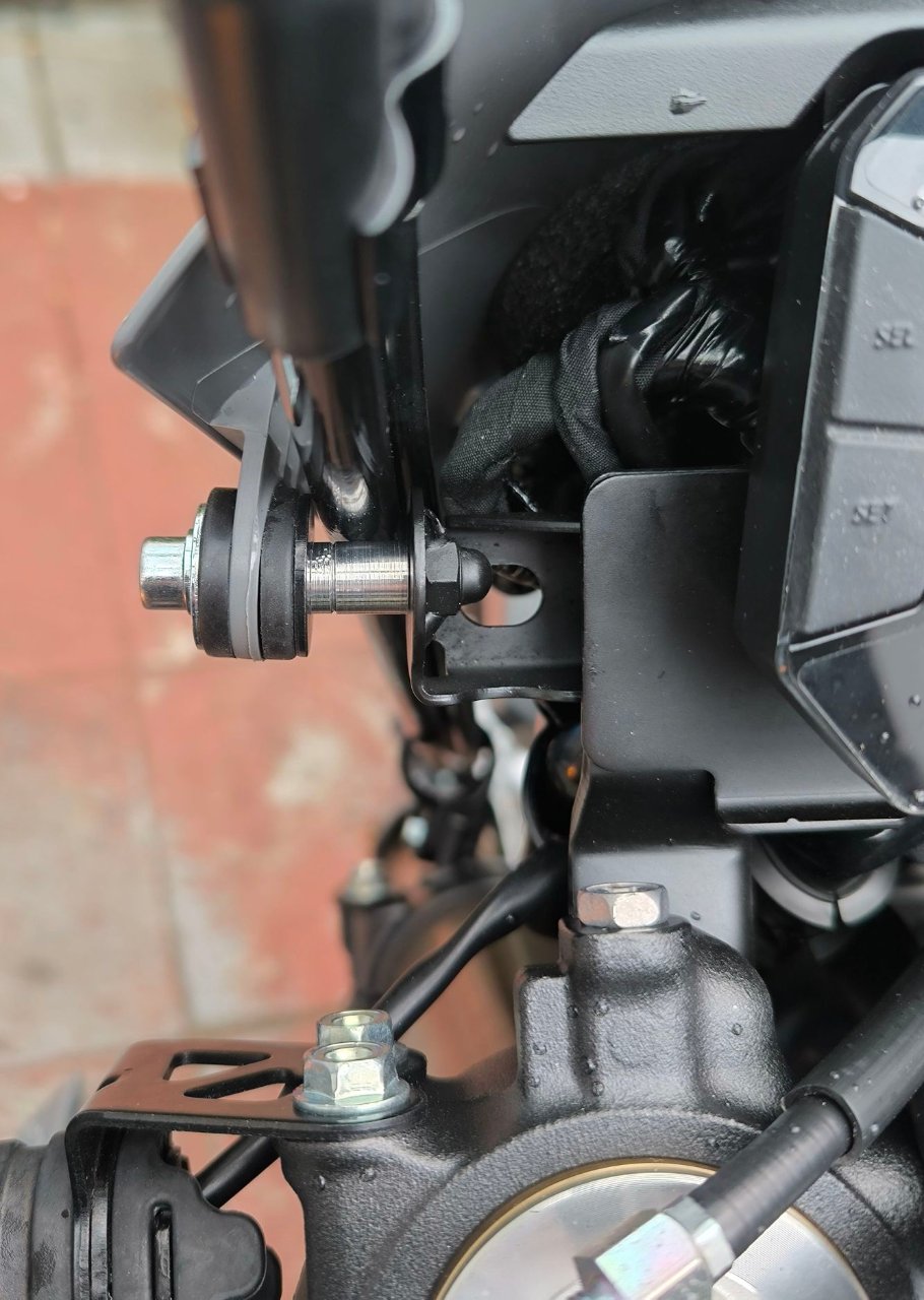

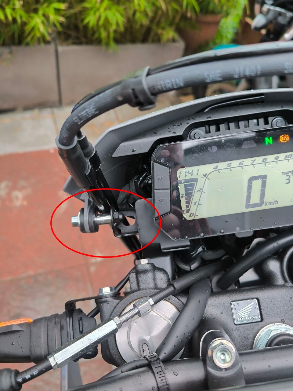

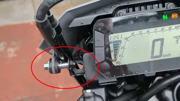

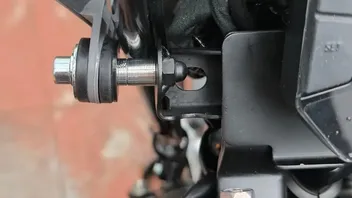

Die Bremsleitung hat mir die Sicht auf das Display versperrrt. Deshalb habe ich die Leitung verlegt. Nötig waren eine längere M6 Schraube und ein ca. 12 mm Distanzstück.

Interessant, die Befestigung ist bei der 2025er anders gelöst, als bei den 250L und 300L davor. Bei meinen MD38 und ND16 ist der Halter quasi in Fahrtrichtung in einem Gewinde an der oberen Gabelbrücke angeschraubt. Dort habe ich auch ein Adapterstück dazwischen geschraubt, um die Leitungen aus dem Weg zu bekommen.
Aber sag mal das ist doch der Befestigungspunkt der Lampenmaske...Steht die nicht jetzt ganz schön unter Spannung?

@bmw Etwas Spannung ist drauf, ich denke das hält ohne zu reißen.

Klemmt die Bremsleitung so nicht fest? Kann sie beim Einfedern noch rauf und runter gleiten?

Nein, die Leitung läuft frei ohne Scheuern etc.

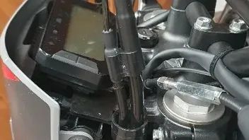

ich verwende nur einen Kabelbinder um den Bremsschlauch aus dem Sichtfeld zu ziehen, ist durch die vorhandenen Schlitze ober dem Display gezogen.

Auch 'ne gute Idee!

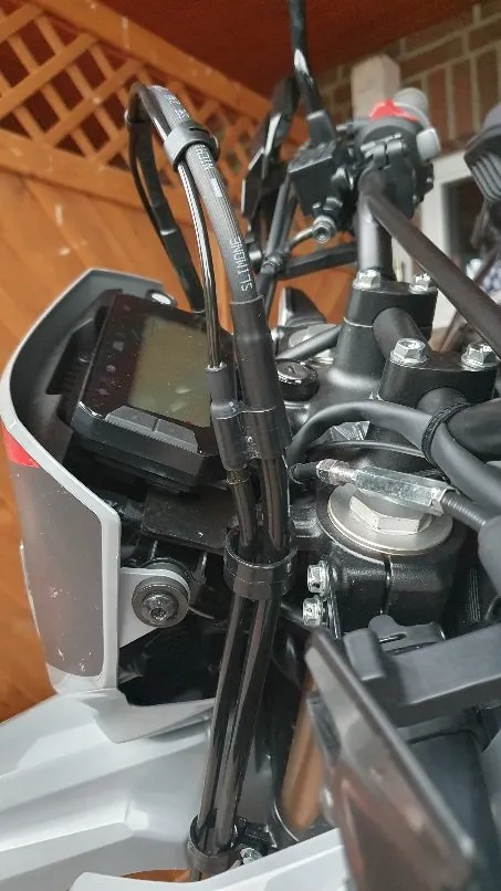

Bei dem Modell 2015 sind die Leitungen ebenfalls noch an der Gabelbrücke befestigt. Die Lösung über eine Distanzhülse an der Originalbefestigung funktioniert auch hier weiterhin. Hier wurden die Leitungen über einen anderen Befestigungspunkt verlegt.
