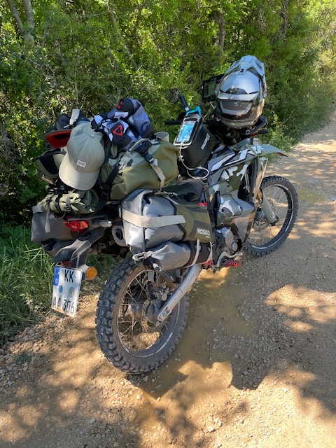

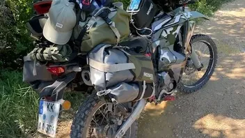

Hi,
eigentlich hast Du Dir die Antwort schon gegeben.
Ich mache es auch soweit wie möglich Richtung Sitz aus folgenden Gründen bzw. innerhalb folgender Grenzen:
- Gewichtsverteilung
- Entlastung der Gepäckträgerbefestigung
- Nutzung für den hintersten Teil des Gepäckträgers für Werkzeugrolle und 1Hilfe bag
- möglichst komfortablen Zugang zu Rackless System
-ausreichend Platz für mich, vor allem in der Stehposition ( bergabfahrten beachten)
Ist ein bisschen probiererei mit den Positionen der Taschen des Reckless, sind ja fest verschraubt an der Grundplatte, aber auch nur einmalig.
Habe mal ein Foto eingestellt zur Orientierung

Nachtrag: manches findet sich erst nachvder Tour…z.B. ist der Tankrucksack irgendwie im weg beim stehen, den habe ich durch einen kleineren getauscht. Das Parnier obendrauf würde ich versuchen etwas mehr nach hinten zu bekommen, aber das reckless selber passt… zumal ich auch nicht immer campe und dann eh weniger brauche
