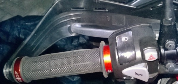

Ich glaube, das sind die Handschützer, die ich auch habe. Die werden außen mit einer Art "Spreizdübel" innen im Lenker geklemmt. Man muss halt aufpassen, dass man die Schützer mit minimalem Abstand zum Gasgriff montiert, damit der frei zurück dreht.
Innen haben die Schützer eine Art Kunststoffschelle, die unterhalb der Querstrebe den Lenker umfasst.

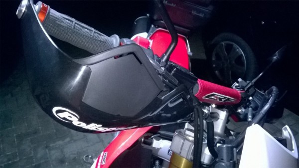

Polisport links
Re: Hand Schutz und Schwingen Schutz
Verfasst: Samstag 9. März 2019, 19:16
von Mago
Polisport rechts

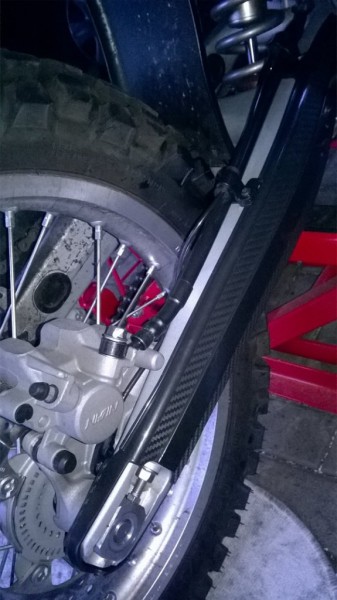

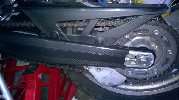

Schwingenschutz Links
Schwingenschutz rechts

Nun sind endlich ein paar Bilder drin.
Es handelt sich hier um den Polisport Evolution.
Ich hatte ihn schon Mal angebaut und habe auch hier wieder zuerst die Mutter von unten vergessen;-)

Der Schwingenschutz ist von bikersbitz. Ebenso der Rahmenschutz an den Fussrasten.
