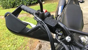

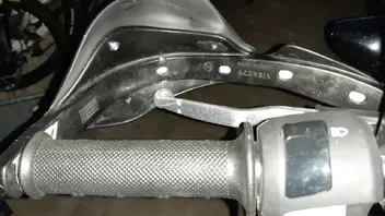

RoteZora
Beiträge: 155
Wohnort: Schleswig-Holstein
Re: Handprotektoren
Beitrag von RoteZora » Freitag 24. April 2020, 18:15
Moin!
Ich habe jetzt Acerbis Rally Pro an meiner L. Die haben eine sehr wertige Befestigung und das passte alles perfekt. Vor allem gibt's darin sehr viel Platz - also alles gucci mit den Standardhebeln der L. Ich muss mal Bilder machen und verkleinern. Dann stelle ich die gerne ein.
Die RoteZora
