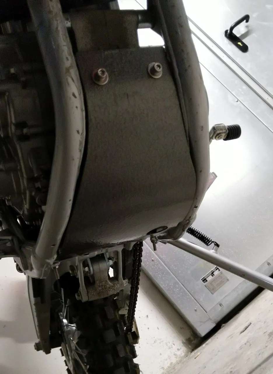

Joe
Re: Motorschutzblech einfach selbst gemacht

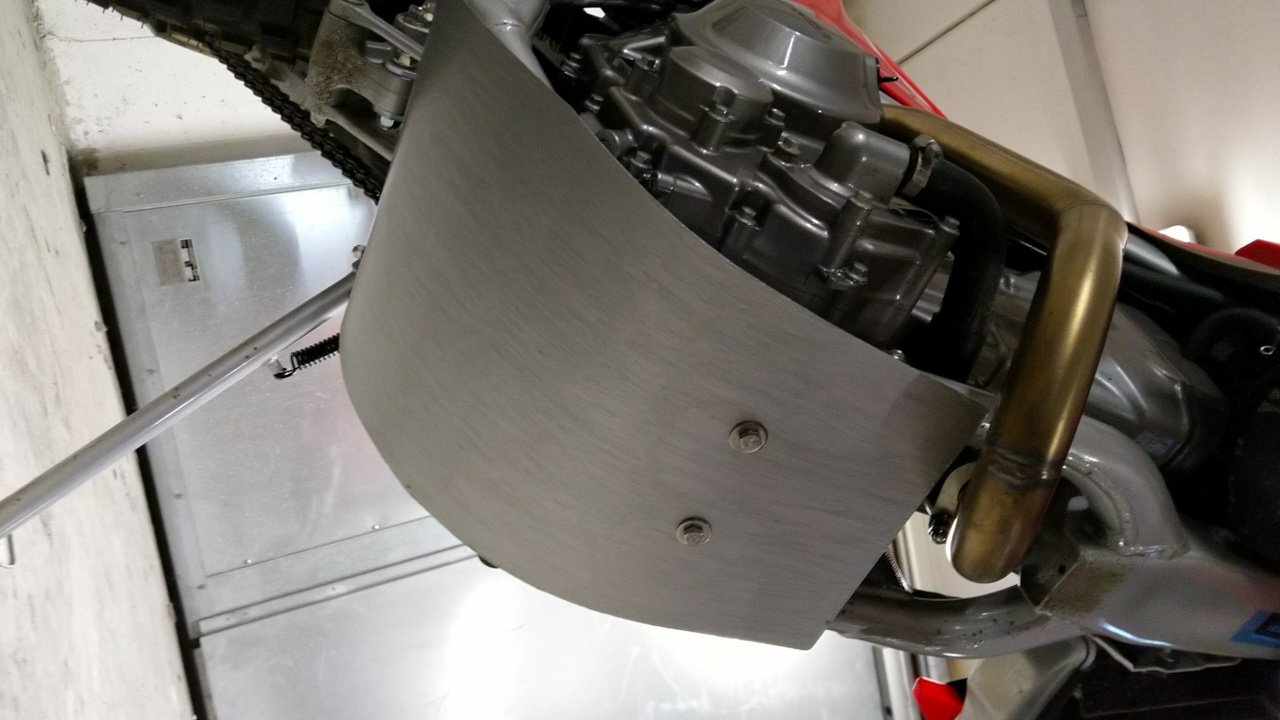

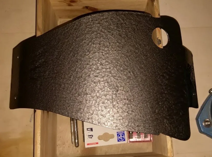

Ja klar, hier mal zwei Bilder:
Mittlerweile habe ich Version 3 in Arbeit, mit Ölablassloch und vorne etwas kürzer. Sollte ich im Laufe der nächsten Woche fertig haben. Werde davon auch ein paar Bilder einstellen.
Joe

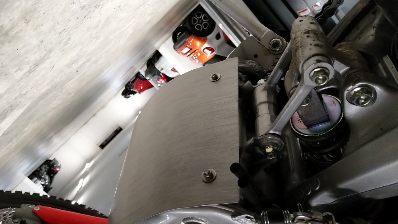

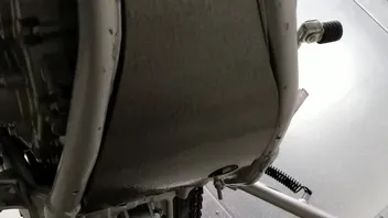

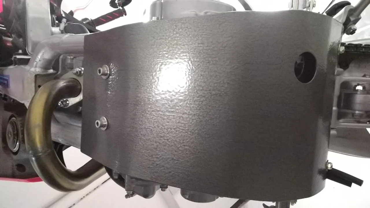

Bilder anhängen scheint nicht so einfach zu sein. Hier noch das von hinten:
Joe
Warum das zweite auf dem Kopf steht, ist mir auch ein Rätsel ...

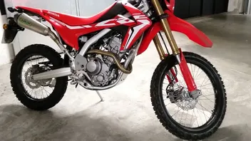

Joe

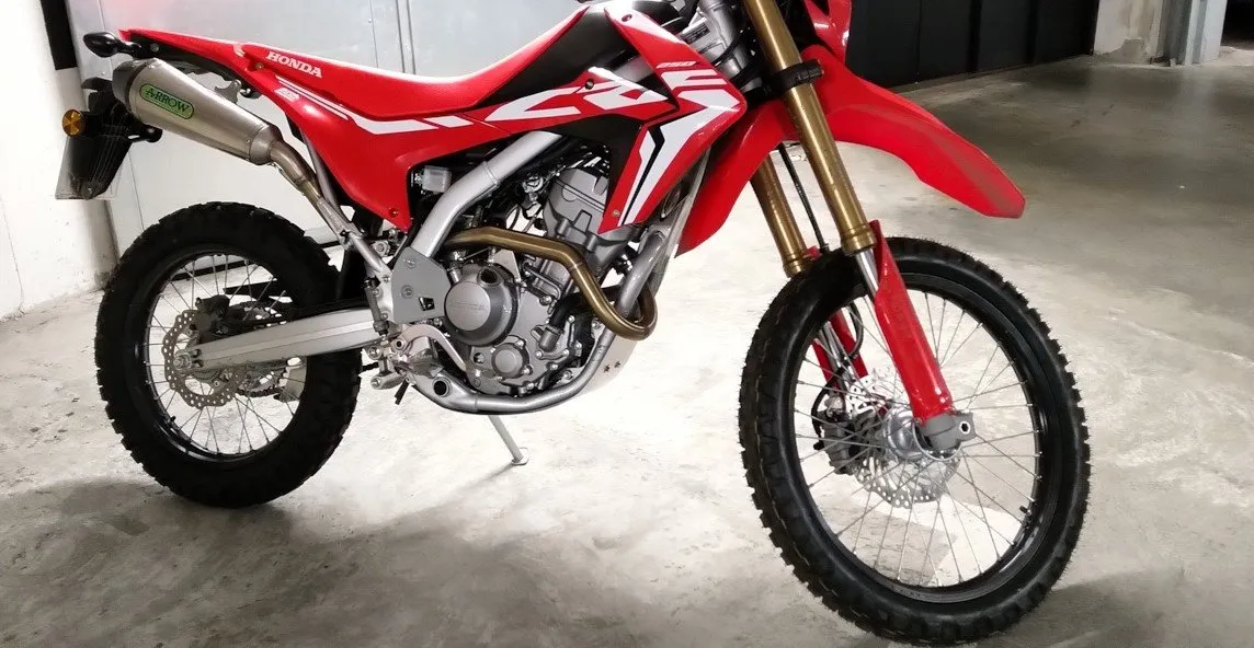

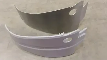

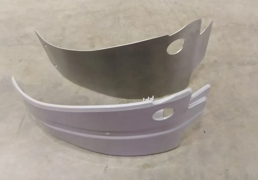

Und noch im gesamten:
Wow, sieht gut aus! Fehlt nur der Seitenschutz, also eventuell etwas überstehen lassen und umbiegen/abkanten...
Mach ich mir für die 450 L so... hab ich nämlich noch nix dran!
Danke für die Bilder!

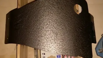

Joe

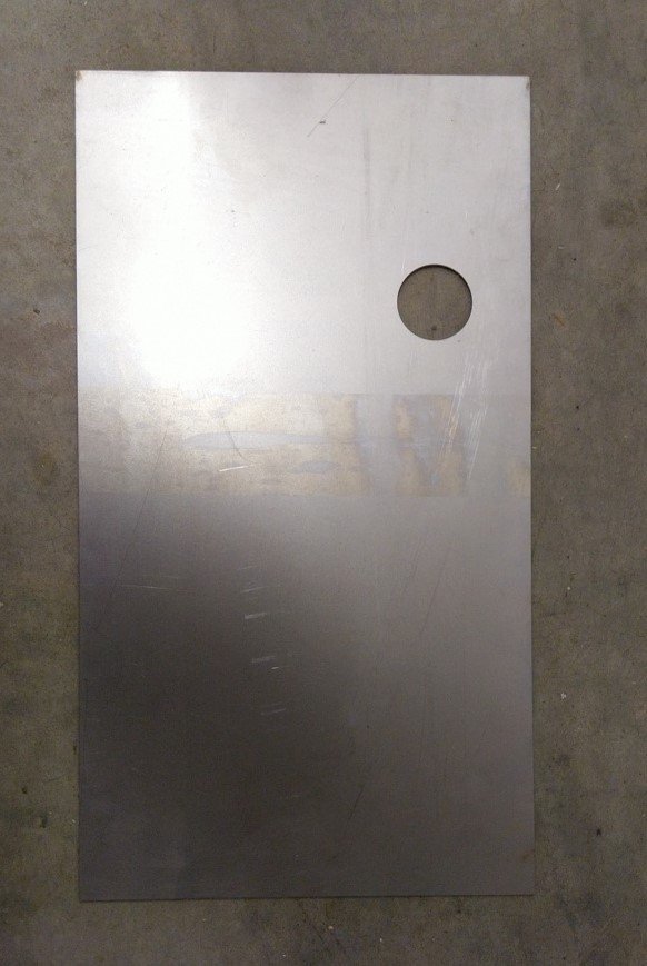

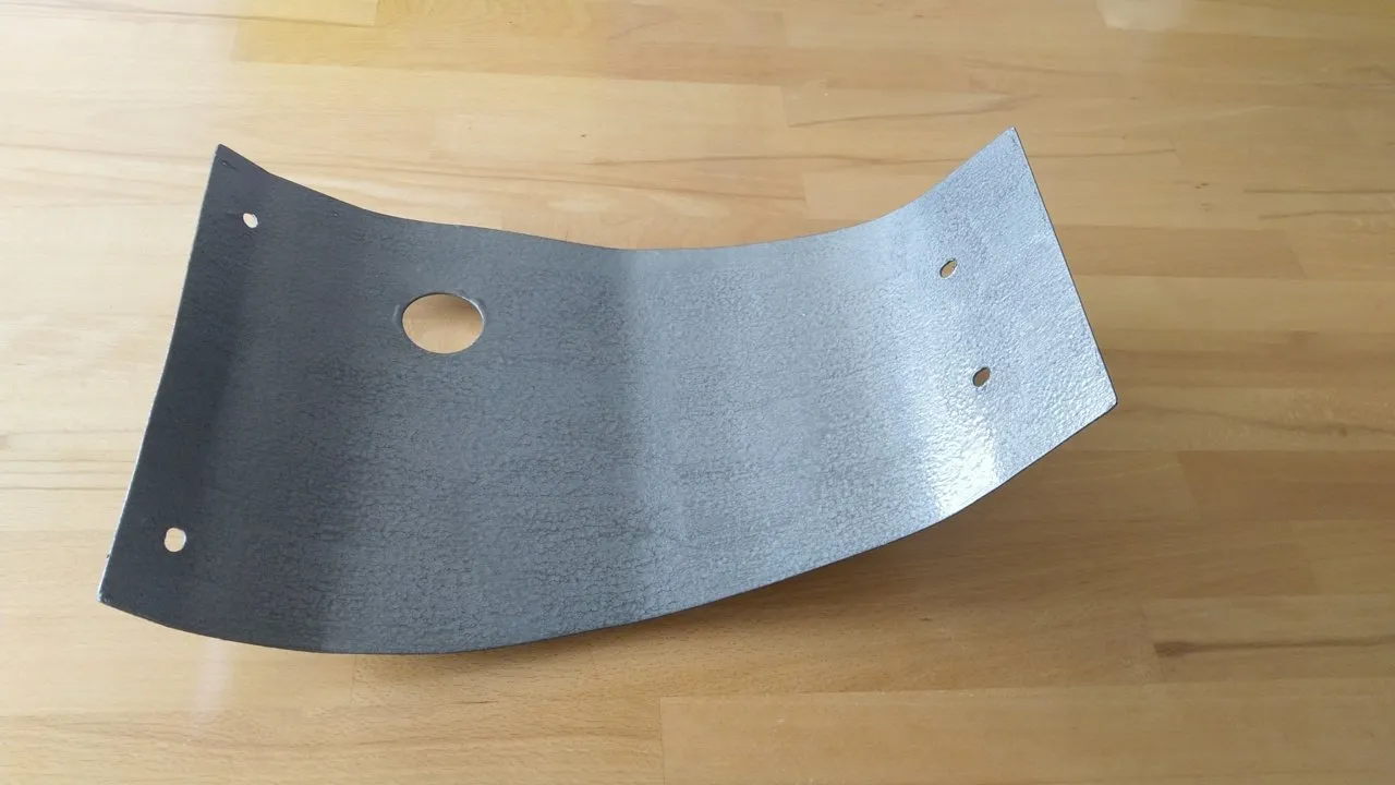

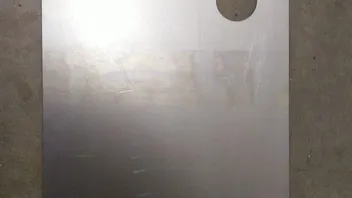

Hier jetzt Version 3. Diesmal mit Loch für den Ölwechsel.
So sah das Blech bei Anlieferung aus:
Zuletzt geändert von Joe am Dienstag 11. Februar 2020, 15:13, insgesamt 1-mal geändert.
Joe

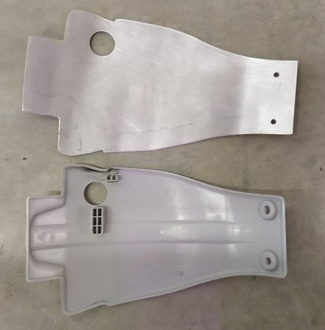

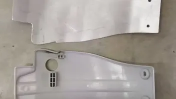

Ausgeschnitten und entgratet:
Zuletzt geändert von Joe am Dienstag 11. Februar 2020, 15:14, insgesamt 1-mal geändert.
Joe
Geschliffen und gebogen:
